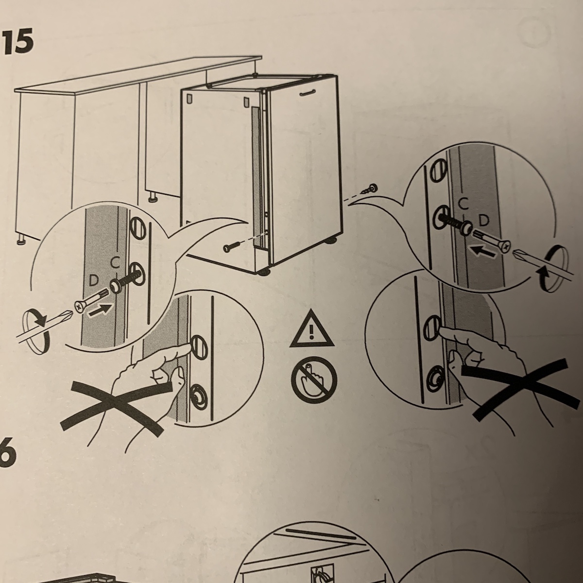

我在一间度假公寓里安装了一套宜家厨房柜体(Metod)——不,不是我一个人装的(=一团糟),而是和两位在这方面有经验的朋友一起装的。我们基本都安装好了,除了内嵌洗碗机的面板Rengöra。

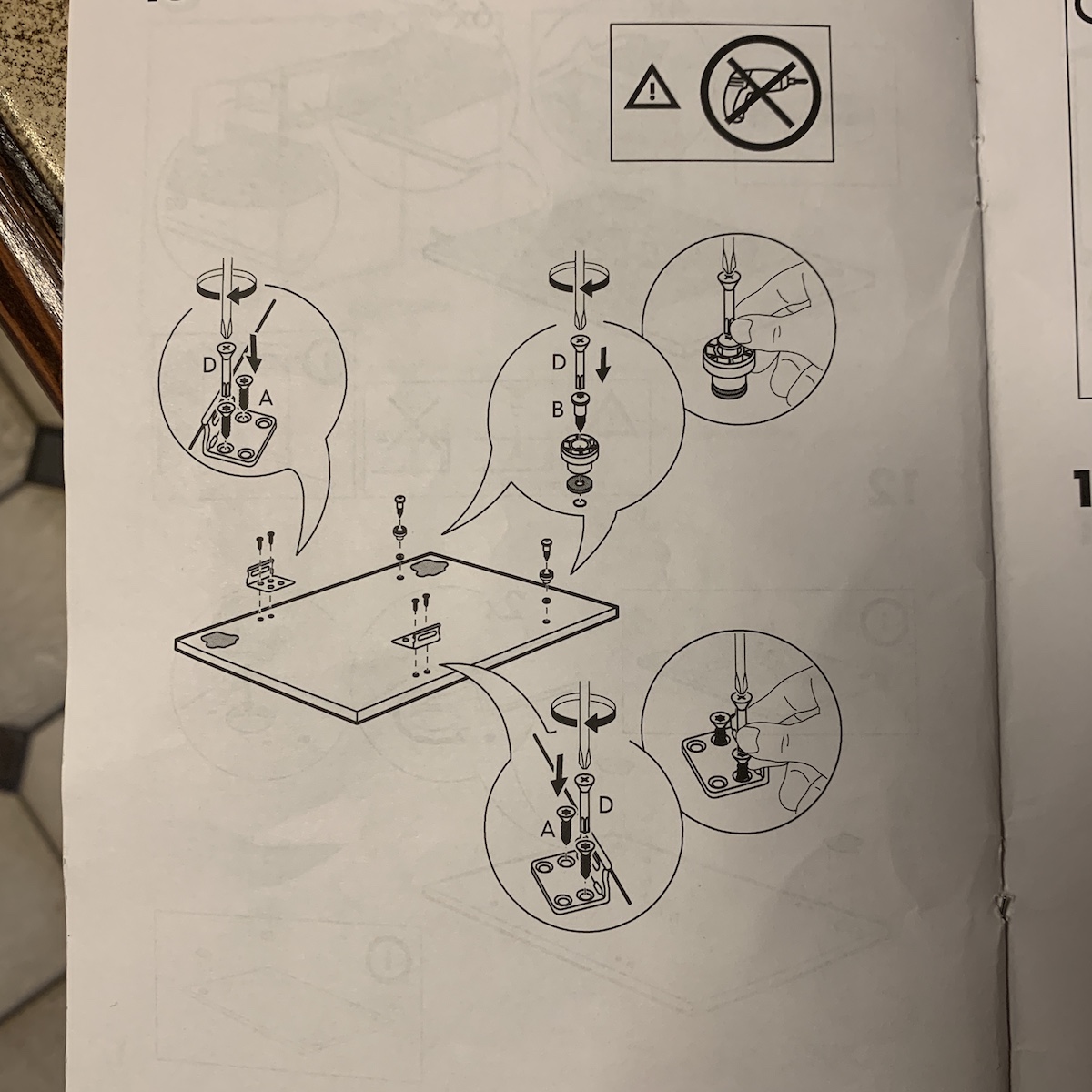

根据Rengöra的说明,Metod的面板应使用附带的支架固定安装。
但我实际上买的时候是一起买了Vaglig导轨,目的是把面板当作悬挂门(?)来使用。我觉得这基本上也是个更好的主意,因为这是对总是猛地拉开的门来说更加稳固的方案。因此我用了这个导轨,并放弃了上述的安装方式。

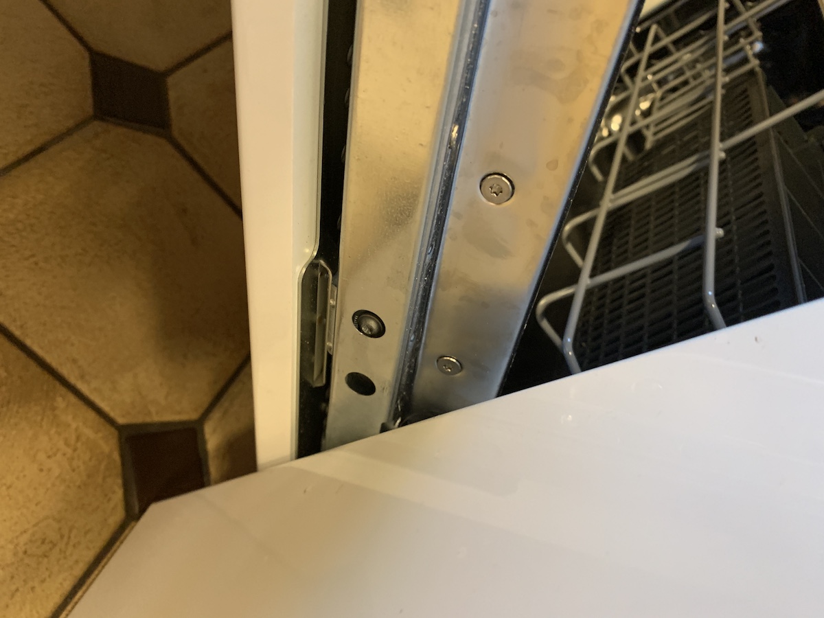

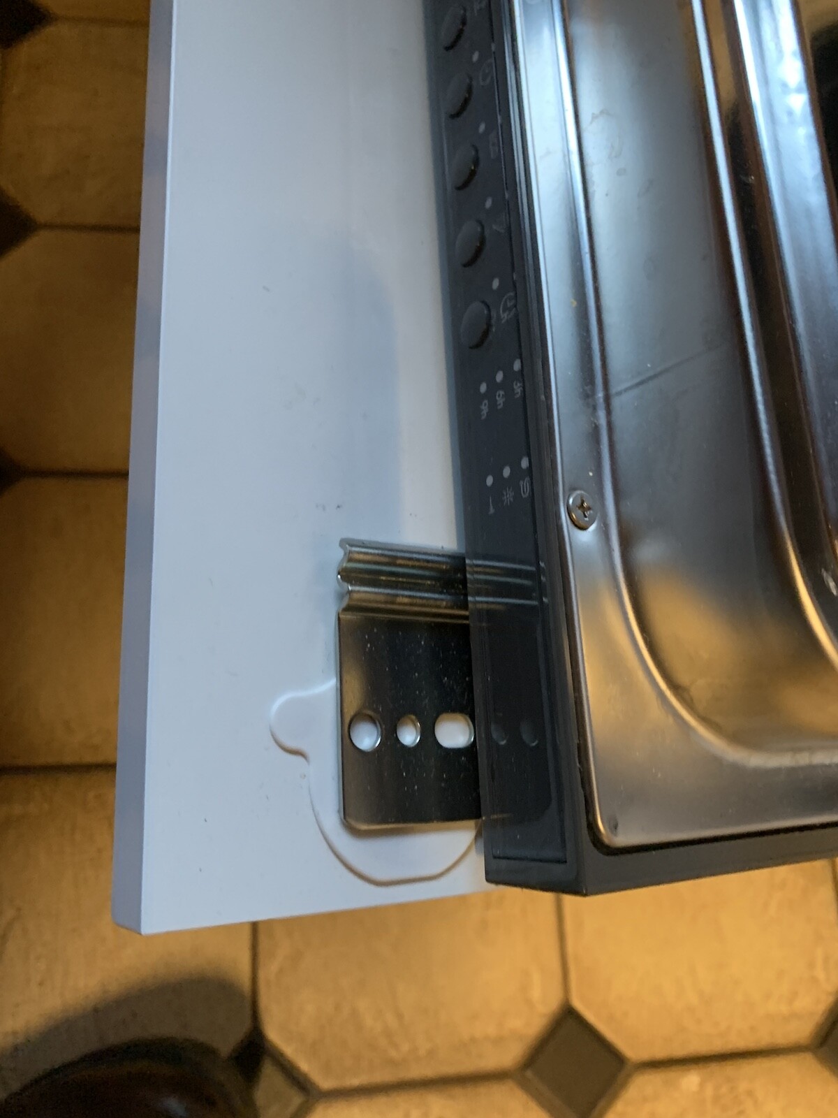

我按照说明把导轨固定在门上,然后再固定到洗碗机上。

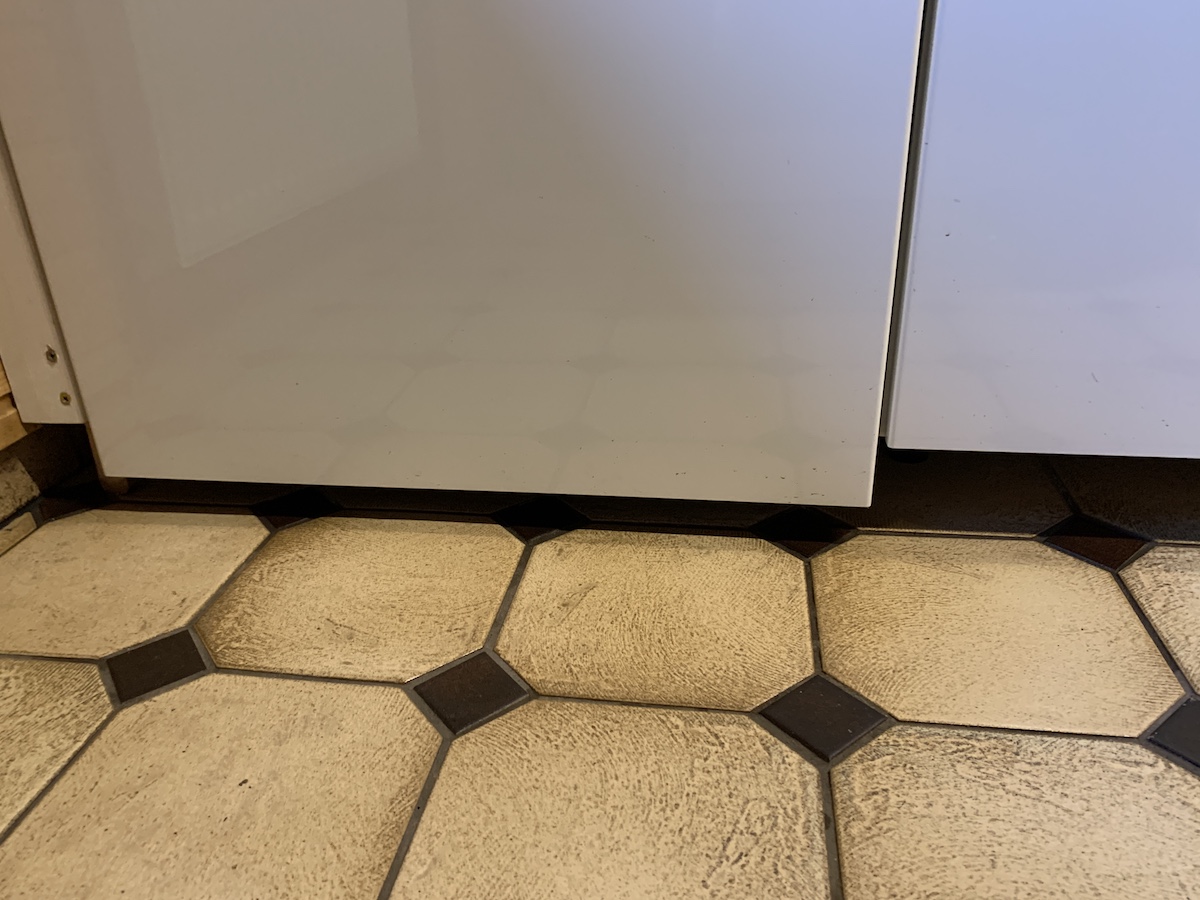

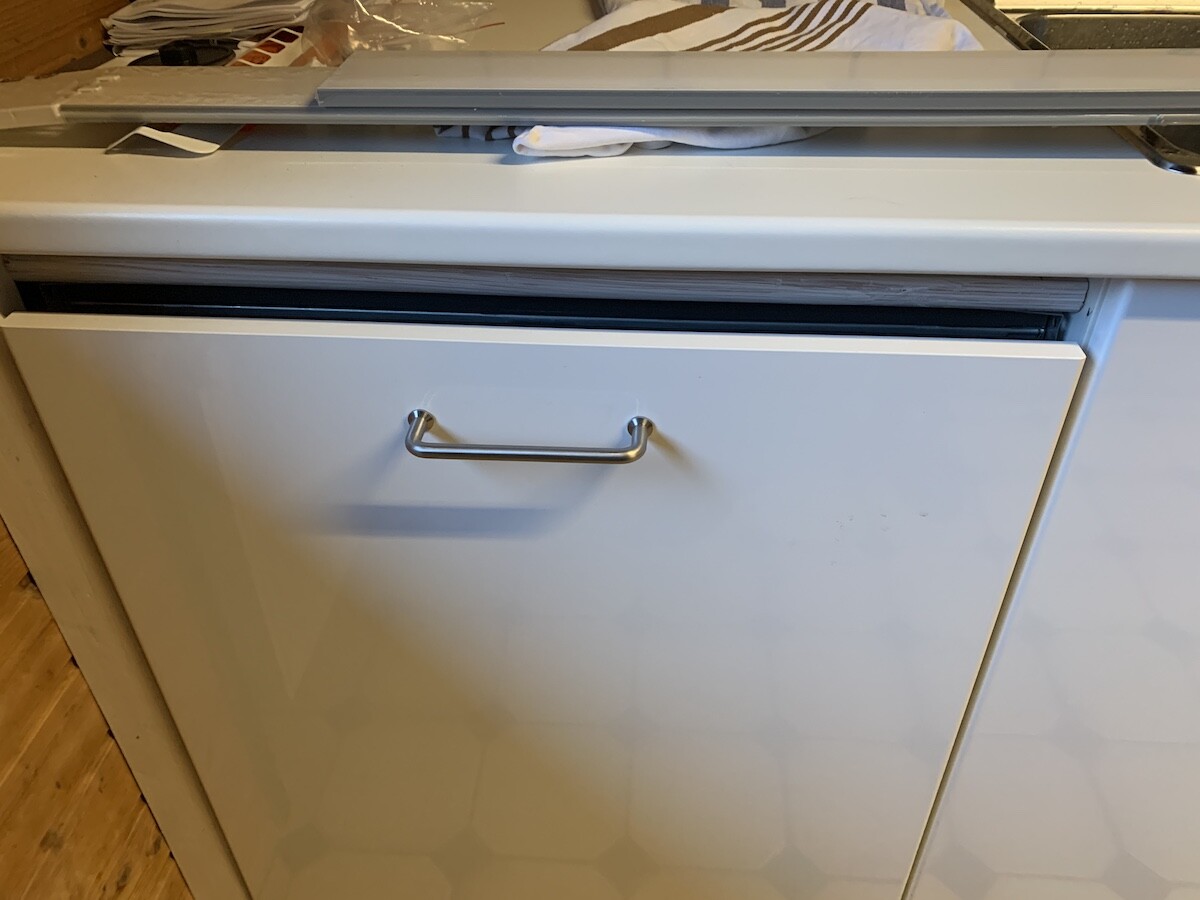

问题是门挂得太低了。门有一点晃动空间,我可以上下拉,但即使完全拉到最高点,缝隙也没有闭合——更别说能在那个位置固定住它了。我们三个人一起琢磨了,也没找到能换个方式固定导轨和门的方法。
也许有人有好主意?

我认为这条轨道不适合这款前面板。轨道说明中只展示了作为整体前面板的VOXTORP型号,其他均为多部分前面板。
而且,在洗碗机上,图标也显示通过这条轨道无需绕道,直接适用于整体非Voxtorp前面板,可参考pdf第13页的Rengöra。
hum_10vorne
2020-01-07 17:18:59
  • #3
在Vaglig说明书中(不是pdf,而是我的打印版本)第4页对于整块面板直接指向第23页。但我没有看到那里有面板的名字,既不是Metod也不是Voxtorp。pdf说明书有不同吗,还是你只通过图片认出来的?
你在两句话中都是指Vaglig说明书吗?
Dr Hix
2020-01-07 18:12:45
  • #4
在Vaglig说明书第20页或21页的左上角,你会看到提示,说明有一次是“Voxtorp”(带上方把手凹槽),另一次是其他款式。整个说明书中,这种“其他”前板只作为多部分款式处理,从未作为整体前板处理。
在Rengöra说明书第13页,对于“其他”前板有类似提示,直接安装在洗碗机上,不要先安装Vaglig导轨。
