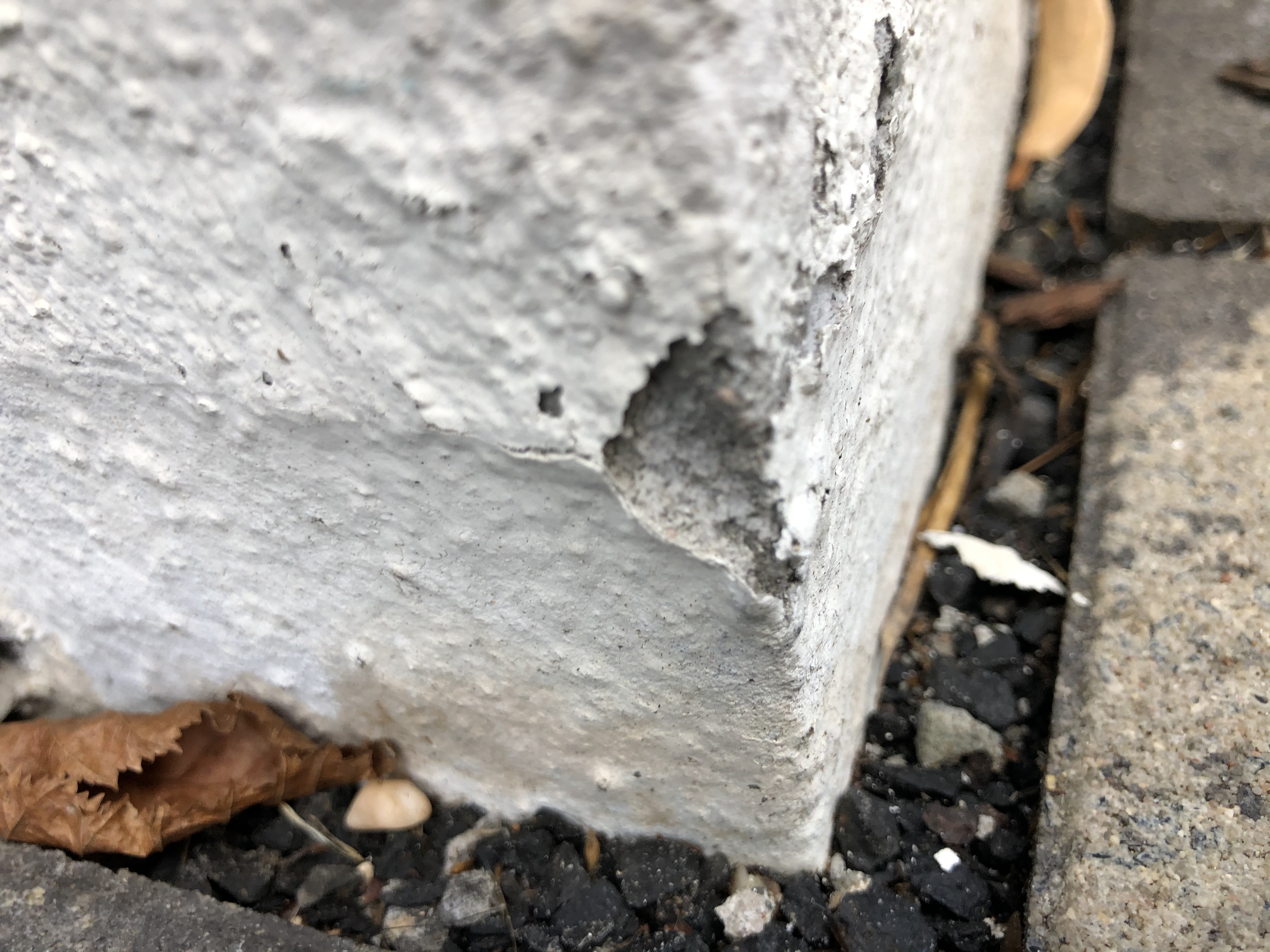

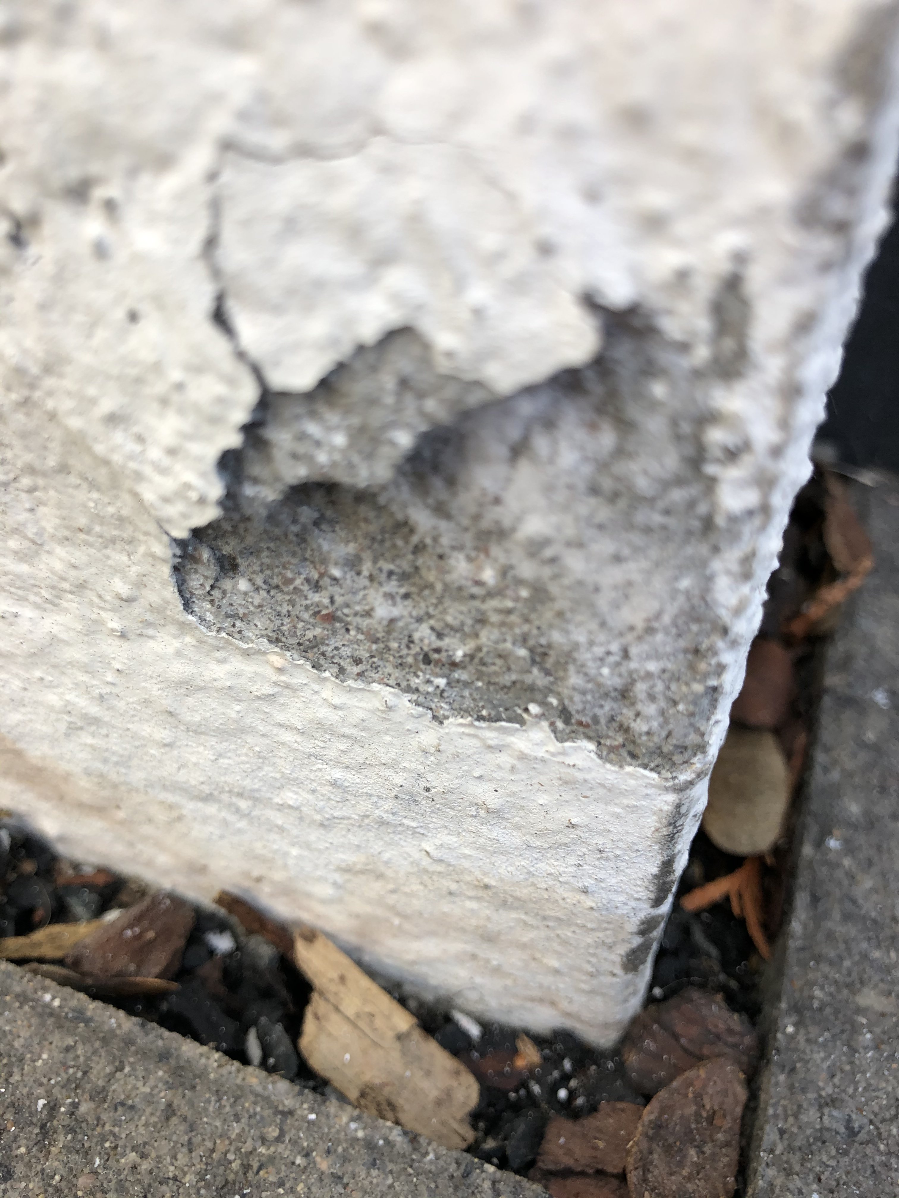

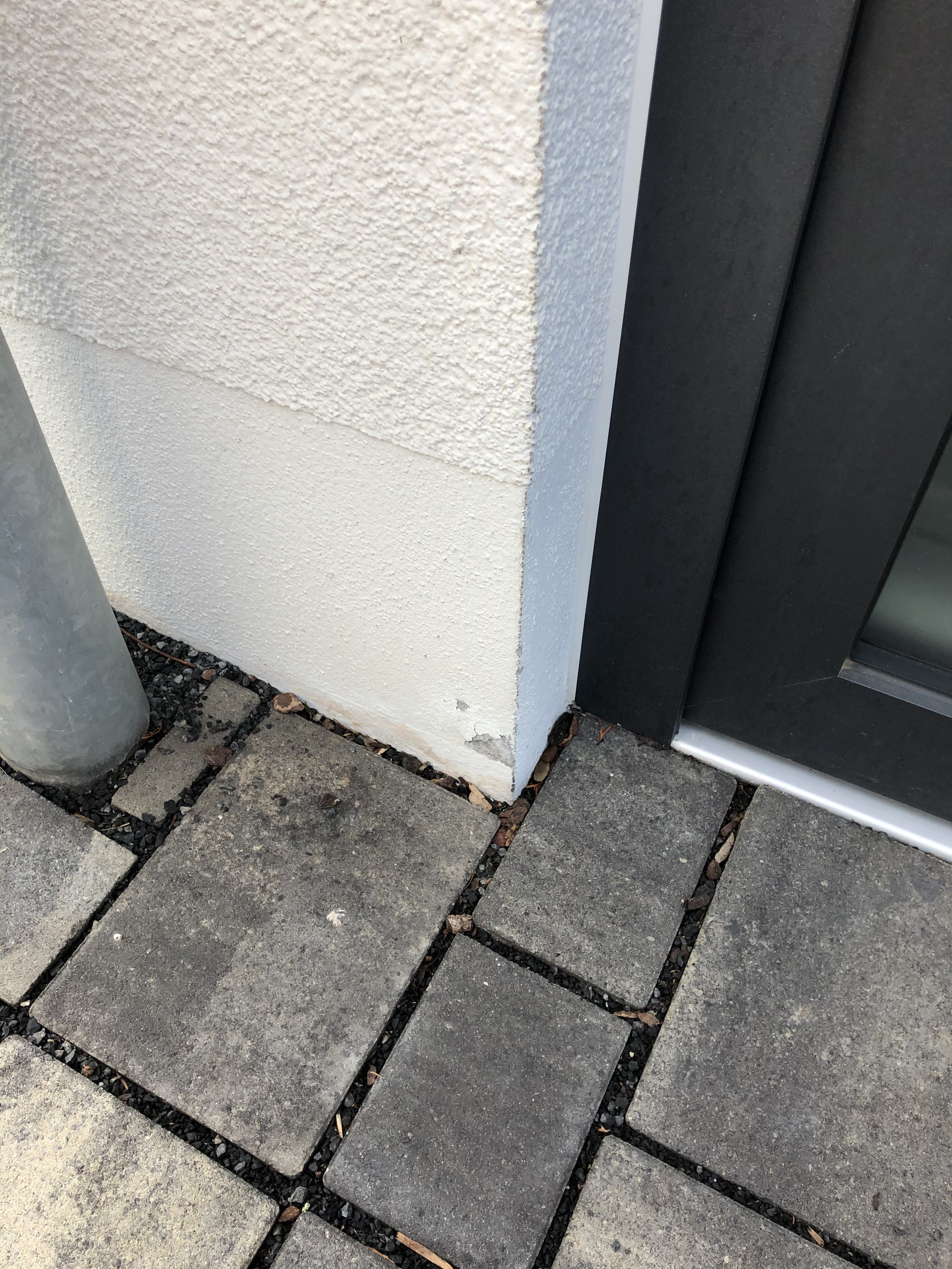

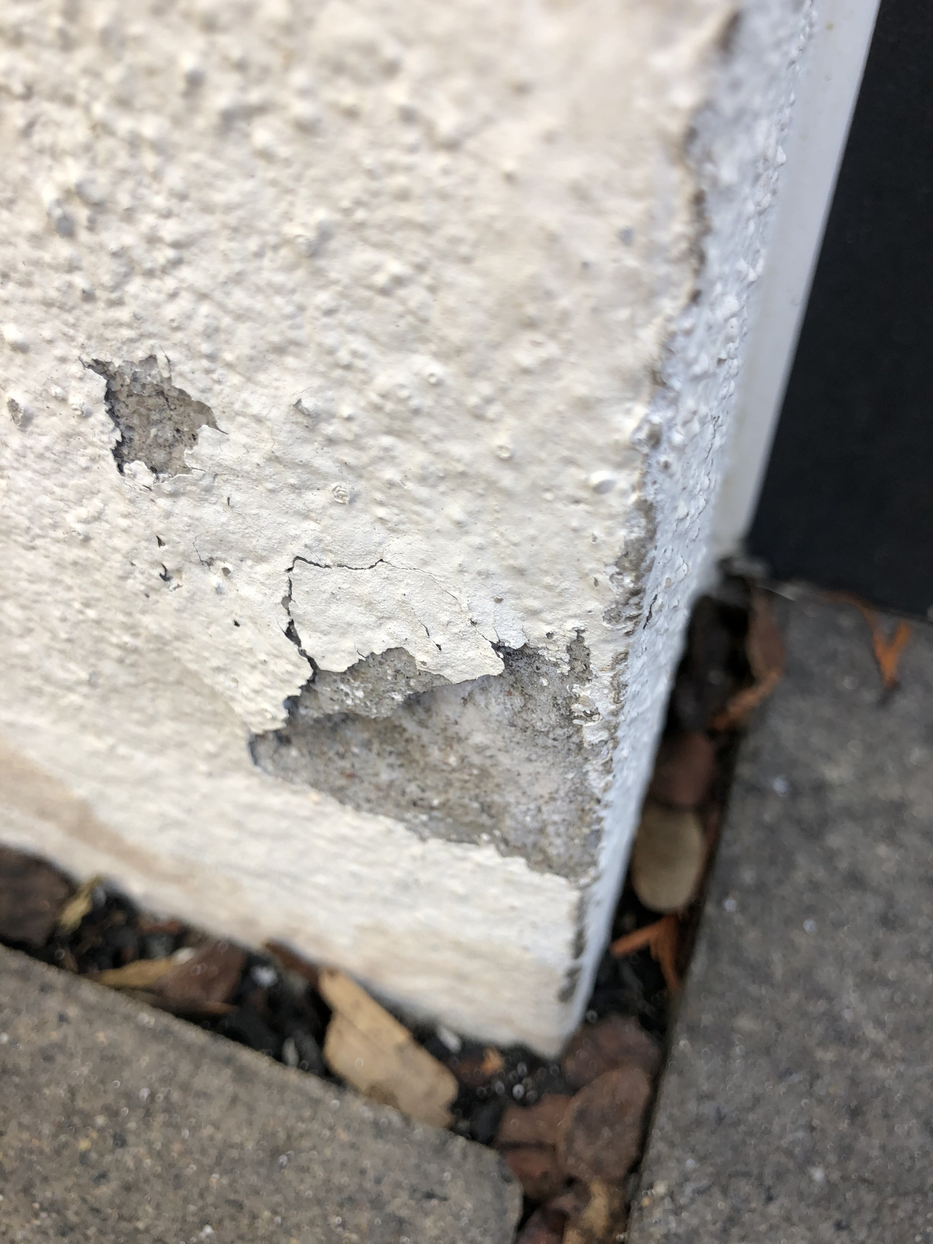

你好,今天在房子上看到了以下情况(6年旧)。这是霉菌吗?需要清理吗?
seat88
2020-02-15 14:10:08
  • #2
我在图片上没看到霉菌,只是颜色或抹灰剥落了。墙壁可能是湿的,不管原因是什么……
HilfeHilfe
2020-02-15 14:13:21
  • #3
对潮湿有什么办法吗?
nordanney
2020-02-15 14:16:00
  • #4
干燥
看起来像是湿气从下面渗上来。所以挖开看看。如果找到原因,解决问题,比如重新做防水。
HilfeHilfe
2020-02-15 14:16:59
  • #5
好的,谢谢。这种工作麻烦吗?要把石头挖开,挖土,安装防水排水板就是了吗?
lastdrop
2020-02-15 19:24:17
  • #6
不,不是那么简单。看看“[Sockelabdichtung]”和“[Dichtschlämme]”。
