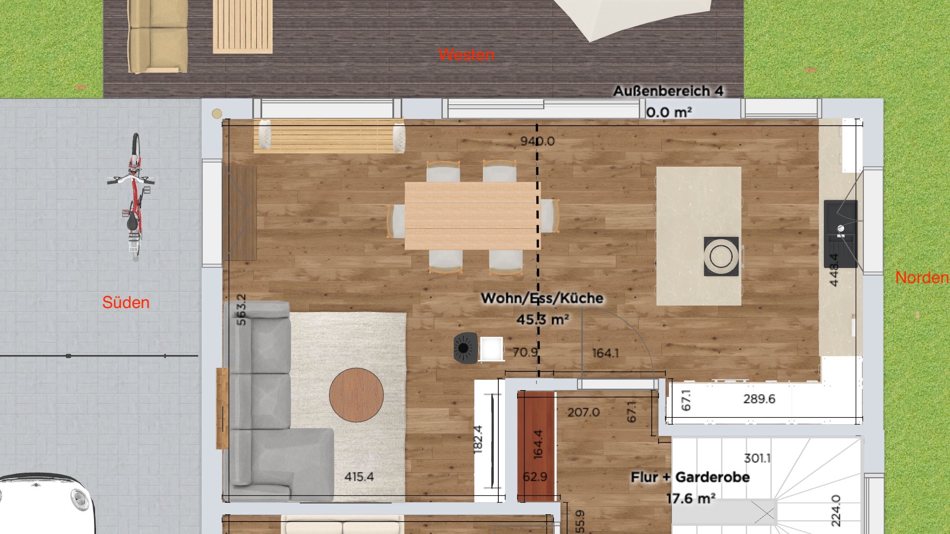

大家好,
我们目前正在与建筑师进行一栋约150平方米住宅的平面图设计。厨房和起居区的布局是根据地块的实际情况确定的。我们的地形是坡地,因此通往露台/花园的出口以及厨房后面的区域位于同一水平,而南侧铺砌的区域则低约2米(相当于一楼相当于地库)。
我们对于壁炉的位置感到有些犹豫。理想情况下,壁炉应靠近屋脊(虚线应表示屋脊),但也不能太靠近餐区(目前壁炉与椅子之间大约有78厘米)。
我们期待大家对客厅、餐厅和厨房的布局以及壁炉位置的反馈。提前感谢大家!

有尺寸标注的墙壁平面图会更有意义。编辑:哎呀,尺寸是在内墙上的——78厘米椅子——壁炉太小了。它应该是什么?是火炉还是正宗的壁炉?尺寸是多少?烟囱在上层楼是如何安装的?
所以是一个西侧露台。是否完全不需要通往停车位的楼梯?

圆形或椭圆形的餐桌怎么样?78厘米太小了,应该至少有1.50米。我会把厨房和沙发区互换。
2022-11-23 07:20:12
  • #4
我不会调换这两个区域。这样会失去厨房到露台的直接通道,因为停车位在左侧,位置低了2米。

虽然这不是提问者的问题,但这样一个小壁炉是用来干什么的,这是什么样的房子?我问是因为想了解它的合理性……我可以想象在空间布局足够宽敞的情况下,一个带有朝向餐桌和沙发的座位区的漂亮炉灶会很不错。但无论是炉灶还是“仅仅”一个小壁炉,在现代良好隔热的房子(“保鲜盒”)中都会产生这么多热量,以至于通常需要打开门窗来排出多余的热量。这个壁炉将与哪种供暖系统配合使用?我也理解,不是每个提问者都愿意完全公开整个房屋布局或全部设计以供讨论。但也许你有足够的勇气? ;)

嗯,也没有那么糟糕。我们有一个9千瓦的壁炉。大玻璃窗。我们有一个非常大的开放式起居区(几乎90平方米)。当壁炉燃烧得很旺时,会感觉很暖和,但真正热只有当你坐在它前面。开着门时,热量在屋内分布得很好(带通风系统会更快),也不会太闷。如果壁炉像我们家这样半靠角落,不仅热量会传到客厅,还会很好地“绕过角落”。但不要低估壁炉占用的空间。下面还需要一个保护玻璃。玻璃有点直径。玻璃不应放在通行路径上。
