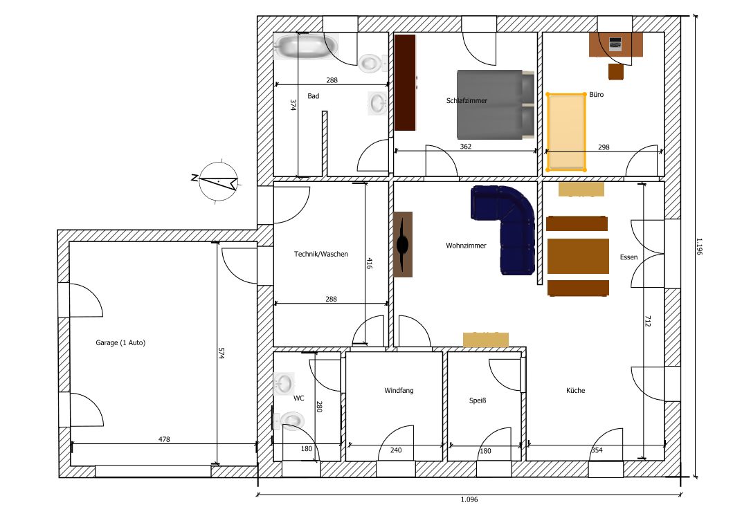

您好,亲爱的房屋建设论坛,
我今天注册了,因为我申请了我所在社区的一个建筑用地,并且有信心能够获得。
地块大小=700平方米
坡地=否
建筑覆盖率=0.4
建筑容积率=1层(平房 - 无地下室)
建筑窗口、建筑线和界限=根据《建筑利用条例》第23条的建筑界限(车库靠边界,住宅与边界距离3米)
边缘建筑=否
停车位数量=2
层数=1层(平房)
风格=人字屋顶
朝向=南
最高高度/限制=6.5米
其他规定
建筑主人的要求
风格、屋顶形式、建筑类型=开放,尖顶屋顶或四坡屋顶,平房
,楼层=无
人数,年龄=2人,40岁,38岁
一层和二层的空间需求=门廊、卫生间、技术间、储藏室;浴室、办公室;厨房;餐厅-客厅和1间卧室
办公室:家庭使用还是家庭办公?=家庭使用
年访客睡眠人数=无(最多1人)
开放式或封闭式建筑=开放式
保守还是现代建筑方式=更偏现代
开放式 ,厨房岛=开放式厨房
餐位数量=4个
壁炉=无
音乐/立体声墙=大电视墙
阳台,屋顶露台=无
车库,车棚=1车位车库
功能性花园,温室=花园
其他愿望/特殊要求/日常安排,也包括为何要或不需要某物=开放式建筑,因为我可能会采用多台空气-空气热泵替代空气-水热泵(采暖计划尚处于初期)
[U]房屋设计
设计者:
-建筑公司的设计师=目前是我
-建筑师=目前无
-自己动手=是,所有可能且允许的都自己做
特别喜欢什么?为什么?=目前不确定
不喜欢什么?为什么?=目前不确定
建筑师/设计师的价格估算:无价格信息
个人房屋预算上限(含配套设备):220,000欧元
偏好采暖技术:空气-空气热泵(分体空调)
如果必须放弃, 哪些细节/扩建项目
-可以放弃:储藏室
-不能放弃:办公室
为什么设计会是现在这个样子?
设计师的标准设计吗?否
建筑师实施了哪些愿望?所有愿望都实现了,无建筑师
是多种杂志中多种案例的混合吗?否
在您看来,设计特别好或不好的地方是什么?设计只是一个想法,期待批评和建议
用130个字符总结您对平面图的最重要/基本问题?
我想尽量少把平方米数浪费在走廊上,而是有效利用平房的空间。

其实我只有两个建议:1. 认识到你的才能所在,去找一位建筑师;2. 自己没有孩子(愿望),虽说让儿童房显得多余,市场上确实也有针对无子女夫妇的房产,但我并不认为你的房屋设计在那个市场上是有吸引力的。即使是为了自住而建房,也不应完全忽视未来出售或利用的可能性。遗产专用房贷款条件更差。
你实际上做到了完全相反的效果:交通区面积被大量浪费了,而讽刺的是,这正是因为试图避免走廊而产生的。
遗憾的是你的设计无法改进(因为不能简单地纠正失败的参数设置——设计能力不是通过无限猴子法或电话笑话就能学会的)。不妨比较一下所谓“电视角”和储藏室的尺寸(举例几乎可以随意替换)。你肯定在别的方面有不错的能力 ;-)
此外,建筑法规中规定单层建筑,并不意味着必须是平房(而且平房的成本通常比同等大小的“一层半”或两层建筑要高得多)。非坡地(纯地下)地下室不计入层数。

嗨,谢谢你的回复。
我们不是没有孩子,有两个孩子,和他们一起住在自己的独栋住宅中(建于2003年)。这个可能比较业余的平面图是因为我和我妻子希望在12?年后搬进一栋单层平房而设计的。
- 这个平面图当然不会照这样实施,正如开头所说,这只是一个想法 -
关于费用,我会尝试这样建造:
- 挖除表层土壤(深度约30厘米,然后是岩石板)
- 地下室下不可能有岩石板
- 引入并压实防毛细水层碎石层
- 设置隔离层,然后浇筑底板
- 绝缘(只在底板上??)
- 之后用Poroton Planziegel T9 42.5厘米砌筑外墙(考虑KfW 55,可能更厚)
- 用Poroton隔音砖Plan-T1,4 12.5厘米砌筑内墙。
- 屋顶采用开放式可见屋架,形式为人字屋顶(15°?)
- 左右各两根脚椽,上面一根中椽。
- 可见的屋架椽
- 在这些上面铺设三明治板(厚度220毫米),红色,砖瓦外观(U值更好,约0.15?)
- 允许使用金属屋面板
- 由于开放式屋架,内部灯光装在墙上
- 采暖使用2-3台分体式空调设备(安装和咨询由制冷专业公司负责)
- 热水通过即时热水器直接供应到取水点
- 太阳能光伏系统当然装在屋顶上
这和平面图一样,只是个想法……我不是专业人士。
混凝土、石材、屋顶板和木材的费用可以询价和计算,挖掘机、泥瓦匠和电工我都有联系。
祝好

你好,Robert,欢迎。 这一切都非常不成熟,归类为“ Schnappsidee”。预算、设计方案和进度计划都没有任何专业知识的体现。 12年倒是一个合适的时间来获得这些知识。 这块土地在未来几年是否有建筑强制要求? 如果这里要有合理的结果,我也强烈建议找专业人士或者学习建筑学。

我理解正确吗,你想一个人或者和你妻子一起完全自己建造一切?
这个不切实际的念头从你在工作了8小时,可能加上上下班路程共9小时后,在风吹雨打中作为外行在地块上忙碌开始。虽然在有耐心的时间表中这是可行的,但我以自身经验说,仅仅五周的油漆和地板安装工作后,你的背部就会疼痛,实际上你会希望把年假用在别的地方。周末你还会做一些,但即使作为一名每周工作40小时的职员,经过几周连续的周末工作后也会疲惫不堪。
一种替代方案是使用Ytong预制房屋套件,自己完成框架结构。
电气、卫生设施和采暖的安装应寻求专业帮助。
你当然可以计算材料成本,但运输、存储和设备怎么办?此外,还需额外计算约三分之一的消耗材料,如螺丝等,你甚至还不知道这些东西的消耗量。
不管怎么说,你倒是能省不少钱,但所需时间也会大大延长。见上文。你在赌自己的工作和健康。
假设你节省了5万欧元的人工费用,扣除后房屋仍然需要每平方米3000欧元,100平方米则是30万欧元的紧凑型建筑,加上约5万欧元的附加建筑费用,总共35万欧元,扣除你预估的5万欧元人工费,仍是30万欧元。
这还不包括车库、铺装石或者庭院树木等户外设施费用。
我建议先稳扎稳打,在预算和实施中放弃那些“理所当然”但成本高昂的部分。
这也适用于诸如开放式山墙等奢华设计。开放式山墙不是免费的,反而成本更高,因为需要隔热更多的屋顶面积,且结构计算更复杂。
批评和建议……
当你甚至还无法确定自己喜欢和不喜欢什么时,当然很难给出明确建议。
或许这样:如果想要开放式山墙,那么在设计时就要体现出来。也就是说,规划时就应考虑开放式山墙的结构,并设计合适的墙体以保证山墙功能。
我理解这种想法。但这不是简单地去掉走廊、随意设置门就能实现的。房子几乎没有隐私,居住者会相互干扰。有人来家里看电视时,妻子几乎不能在房子里自由走动,否则会挡在电视前或者打扰你们。你规划了很多通行空间,但这些并不是完善的生活空间,只是甚至比一个经过合理规划的小走廊浪费更多空间。
此外,门的位置随机安排,导致任何一扇门旁边的储物空间都难以合理布局。
这里不值得深入细节讨论。
我建议你充分了解建设成本和附加费用,并且不要高估自己在规划和施工中的能力。
如果20年新的房子待售,你为何只预算22万欧元?经费其实应该更多吧?!那个房子还剩多少外来资本,价值几何?
