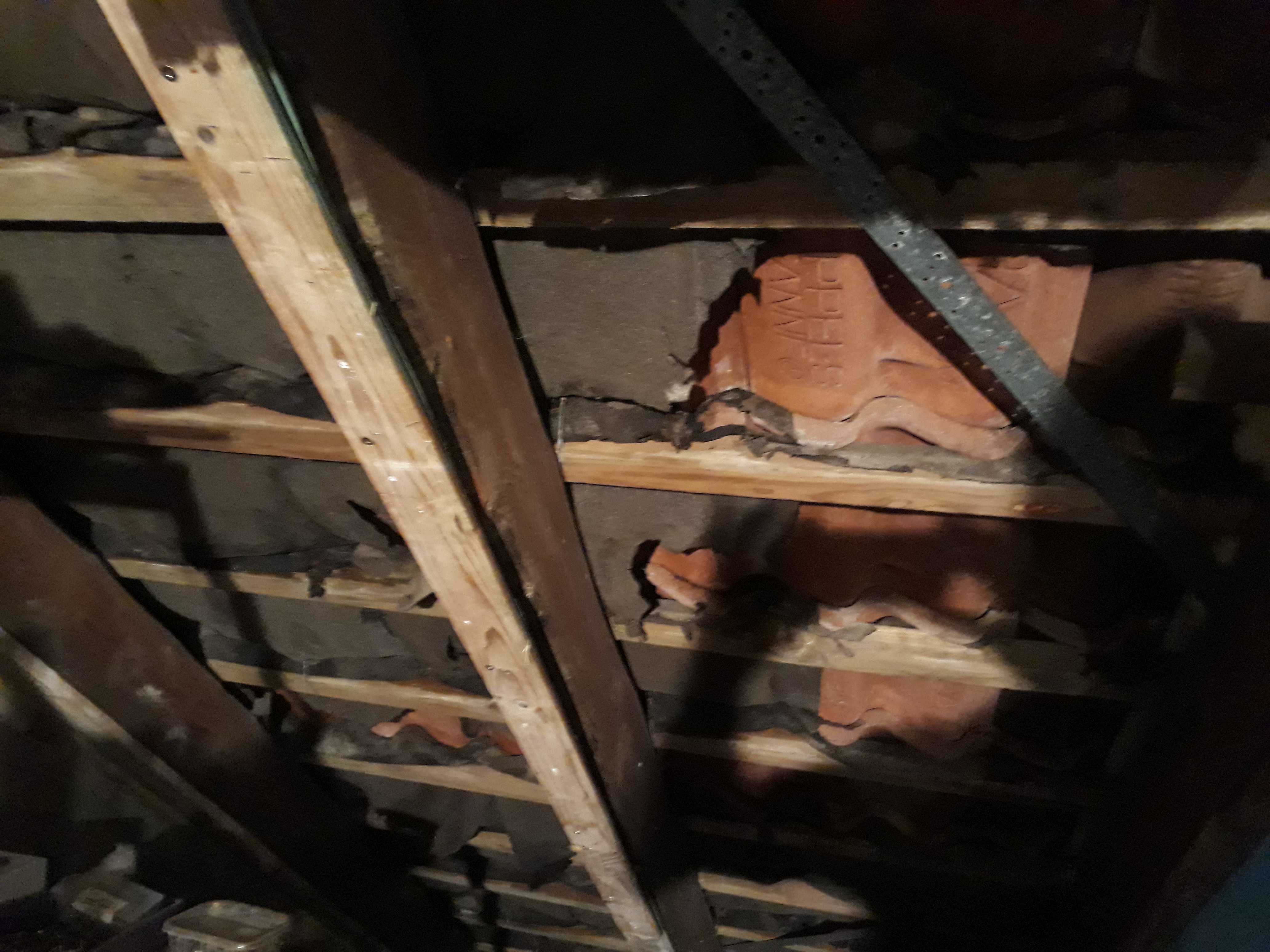

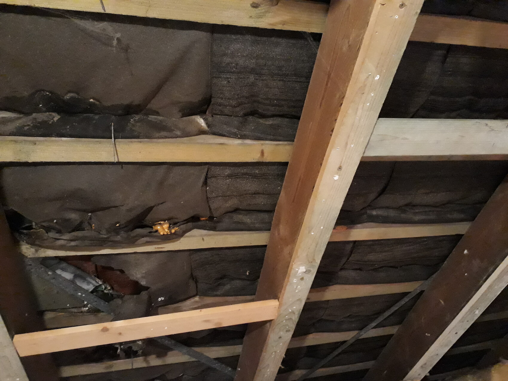

大家好,
我购买了一栋建于1991年的排屋,屋顶结构没有隔热。在铺设屋顶瓦时,最初在瓦片下和瓦片之间铺了一种纸板。这种纸板经过30多年已经开裂,某些地方甚至开始剥落。我已附上相关照片。
有人能告诉我这是什么类型的屋顶结构和纸板吗?
此外,我想在椽子之间加装隔热层。能否先将纸板取出或剪掉,以免堵塞瓦片下的通风层?

这些是所谓的纸板片,是基于沥青的大约50x50厘米的柔性板材,曾在60年代和70年代与混凝土屋瓦结合,常用作底层屋面。在施工时,纸板片会围绕木条折叠,底端与下面的屋瓦重叠。相应的屋瓦会固定纸板片。第一年夏天,热度会使所有东西稍微软化,纸板片会紧贴瓦片,到那时也能防止雨水击打渗漏。
如果你把“纸板”取出,就不会有防止雨水击打的效果了。
因此,只有在纸板片完好且有通风层的情况下,或者使用另一种底层屋面,才能在椽子间安装保温层。混凝土屋瓦不像陶瓦那样有轮廓,如果没有底层屋面,就不能防止雨水击打渗漏。
编辑:我刚看到,那是陶瓦。如果它们有相应的形状,也可以不用纸板片使用。查看类型并参考制造商的说明。

谢谢你的回复。用瓦楞纸板做屋架的房子能不能像普通屋架一样简单地用夹层椽间保温材料进行保温?或者直接在瓦楞纸板下面铺设防水透气膜?
最顶层的楼板确实已经做了保温,但是屋架上还有40平方米的空间,用于两个中等大小的房间,加上一个带有淋浴的小卫生间的给排水接口。如果不利用这个潜力就太可惜了。事实上,所有排屋的房主当初都让开发商同时扩建了屋架部分。不过很遗憾,没有扩建的相关资料。
