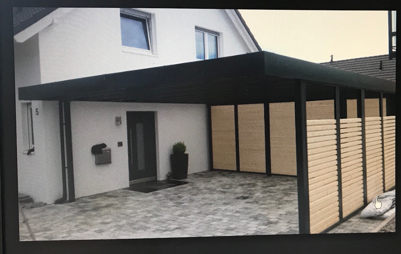

大家好,
在我随便问了我的建筑师关于我们计划建的车棚费用后,他说按照立方米计算,我们的车棚费用大约会在19,000欧元左右。
车棚的设计尺寸大致是6.25米 x 8.5米,包括工具间和自行车间,也就是一个经典的双车棚,后面有两个可锁的推拉门,可以存放园艺用品。
有人有经验知道这个数字是否合理吗?我父母15年前建了一个带有分段门的红砖双车库(多花了5000欧元),拿到了这个费用。
也许建筑师脑海里也是有类似的想法,这其实也符合我的设想。见图
