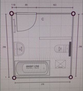

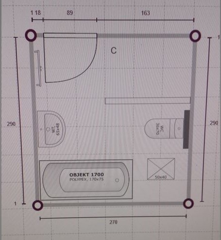

你好,
我们几乎完成了房子的规划,只剩下一些小细节没有处理,主要是浴室的设计。
浴室比较小,还有斜顶,但我们仍然想要一个步入式淋浴间,如果能实现且没有太大妥协的话。
第一个设计方案是由总承包商绘制的平面图,第二个是我尝试设计的版本。我的女朋友已经批评说,按照我的设计,一进浴室就会直接站在淋浴间里,可能可以通过把门向另一个方向开来解决这个问题。我觉得我的设计的最大优点是淋浴区明显更长,承包商的淋浴区约为130厘米,我的超过150厘米。
房间大约是270乘290,天窗朝东。浴室左边是楼梯,右边是工作室,工作室下面是家务间。你们有什么更好的建议吗?
谢谢
Jochen104
2016-07-04 13:00:35
  • #2
你好,
你可以在GU草案中交换浴缸和马桶的位置。这样你或许还能稍微延长淋浴墙。
tb111
2016-07-04 13:03:19
  • #3
非常感谢您的快速回复!
我们也考虑过,但是厕所从门口直接可见,如果厕所稍微“隐藏”一些会更好。由于空间有限,这并不容易。
Jochen104
2016-07-04 13:51:55
  • #4
那么也许可以考虑把厕所换到左侧的2米线位置?这样第一眼就被洗手盆挡住了?洗手盆应该有多宽?
tb111
2016-07-04 14:13:57
  • #5
标准洗手盆在我们的供应商那里是65x50。
我会尝试用规划工具实现你的想法,看看效果如何。
Musketier
2016-07-04 14:36:47
  • #6
我们在稍大一点的浴室中几乎按照Jochen建议的方案1:1实现了。我们的尺寸是宽3.20米,深3.02米。淋浴间的隔墙我们只规划成半高(约1.50米),后面直接是浴缸。最初我们考虑过在上面加一个顶高的玻璃板,但后来没有采用。厕所的位置大致在你们窗户所在的位置。水花已经溅到门口了。如果减少50厘米,水花可能会更多。因此我不建议你使用带步入式淋浴的方案。
