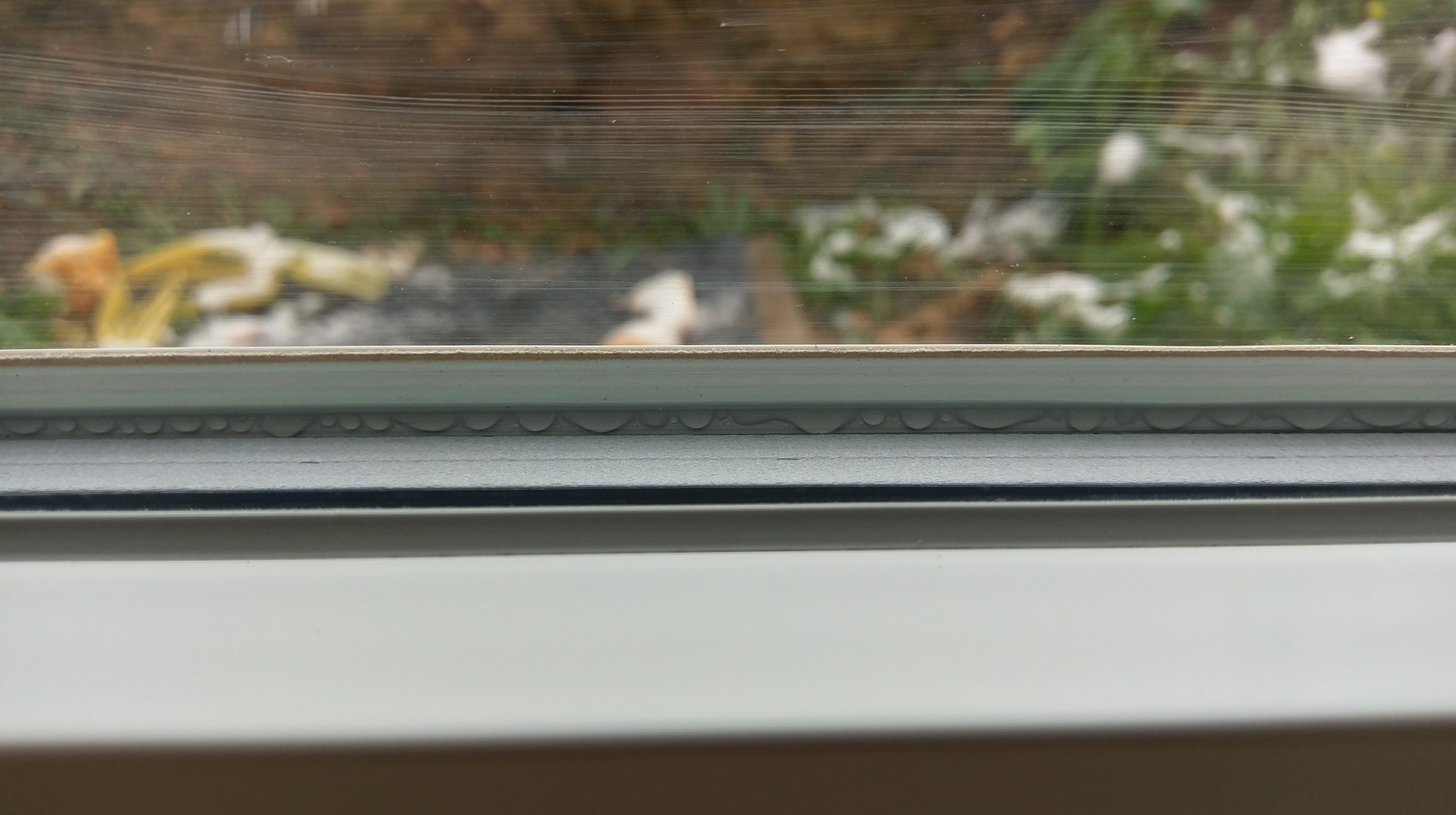

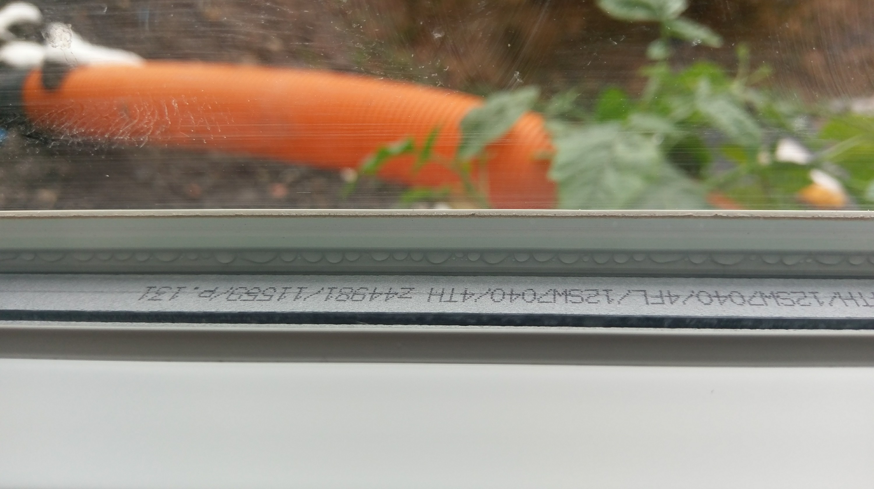

Guten Tag,
Heute, nachdem es über Nacht ca minus 3 Grad hatte, haben wir festgestellt, dass sich Wasser zwischen den Fenster-Scheiben gebildet hat.
Der Fensterbauer sagt, dass sei kein Mangel. Erklären warum dies passiert konnte er aber auch nicht ...
Was meint ihr dazu?
Danke.
Gebildet - na ja, da ist wohl Luftfeuchtigkeit in Tropfenform ausgefallen, würde ich sagen.
Sollte er aber, wenn er behauptet, ein Mangel sei es nicht. Ich tippe auf eine winzige Leckage der Dichtung des Scheibenkörpers. Dann tauscht sich das Gas mit der Umgebungsluft mit all´ ihren Bestandsteilen aus. Von alleine sehe ich das nicht weggehen.

Da schließe ich mich den Worten von 11ant an:
Zur Isolierung ist zwischen den Scheiben ein Edelgas eingebracht. Wenn dieses nicht ausreichend eingeschlossen ist, kann es sich mit feuchterer Umgebungsluft vermischen. Diese fällt dann bei niedrigen Temperaturen am Glas ab.
Wir hatten das in unserer Mietwohnung mehrere Male. Im Gegensatz zu den Fenstern ohne Feuchtigkeit im Inneren waren die Betroffenen in den kälteren Monaten deutlich kühler.
Wurde beim Vermieter als Mangel angezeigt und jedes Mal getauscht...
