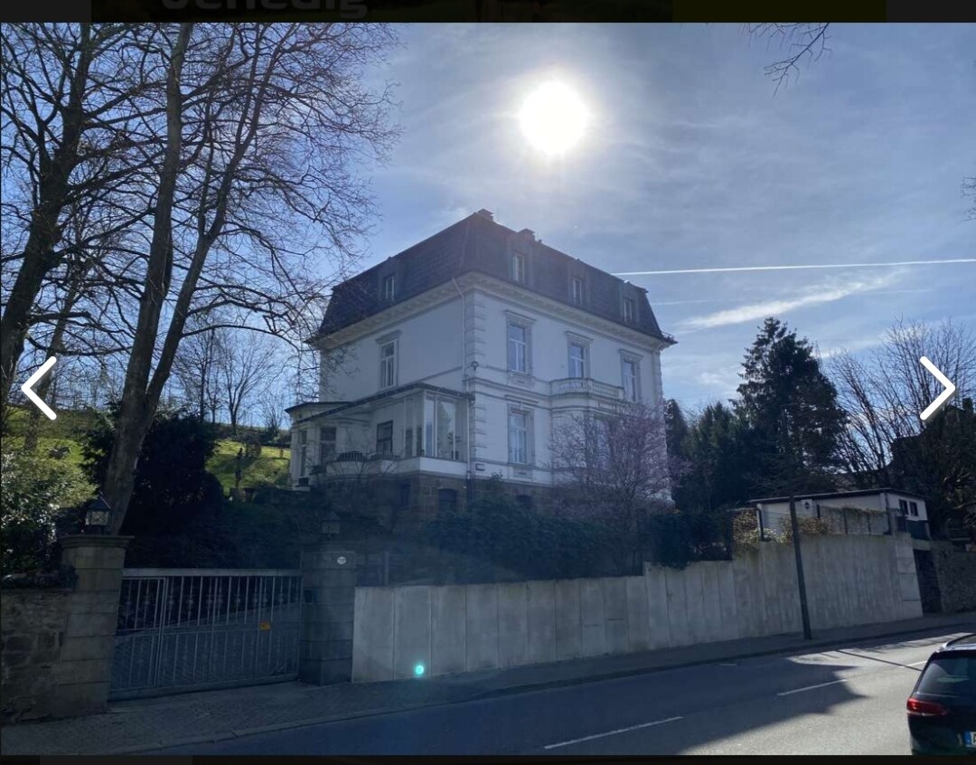

Mickykitty
17.07.20 10:24
Ja das wird so richtig sein, denn so ist das im Bergischen.
Auf dem Foto sieht man das Haus, was daneben steht. Also das Grundstück ist auf dem Foto rechts neben dem Haus.
Großes weißes Villahaus auf einer Anhöhe, umgeben von Mauer und Bäumen, sonniger Himmel.
Pinky030117.07.20 10:40
Ui, das Haus nehm ich Von dem Satellitenbild her hatte ich irgendwie gedacht, dass es nach hinten abfällt... Da muss man wahrscheinlich einen guten Grundriss für das Gelände finden.
Tassimat
17.07.20 10:51
Schick, frage nach den Plänen und baue genauso
Mickykitty
17.07.20 10:57
Ist das ironisch gemeint?
Stehe gerade ein wenig auf dem Schlauch
moHouse17.07.20 13:16
Er meint wahrscheinlich, dass du genau die gleiche Villa nochmal bauen sollst
