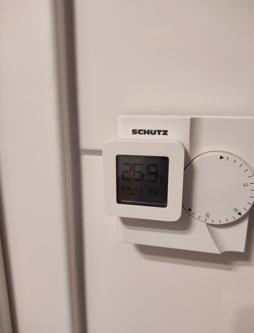

Selbst wenn das Thermostat auf 25 Grad eingestellt ist, erreichen wir max. die 22 Grad.

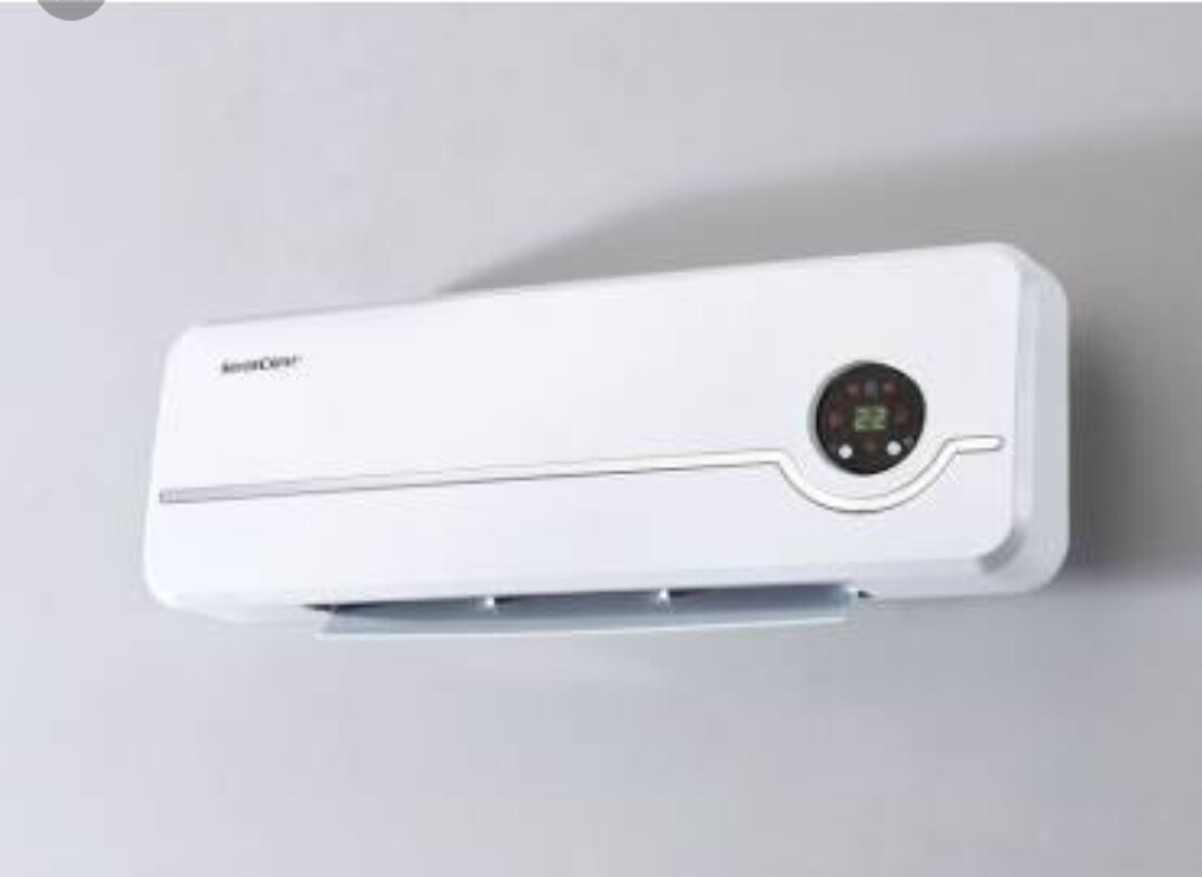

Also ich als papa von 2 Mädels empfehle die einem heizstrahler mit Gebläse.
Wärmepumpe habe ich auf ca 21-22grad.
Wir haben den hier für 2-3 x die Woche
Weiße Wand-Klimaanlage (Split) mit rundem Display rechts, Anzeige 22°C.
Der Schaft in 2-3minuten bei 12m2 ca 25grad
Und so nach 30mintuen baden, da freuen sich die Kinder.
Digitaler Wandthermostat mit Display und Drehknopf an der Heizungssteuerung.
