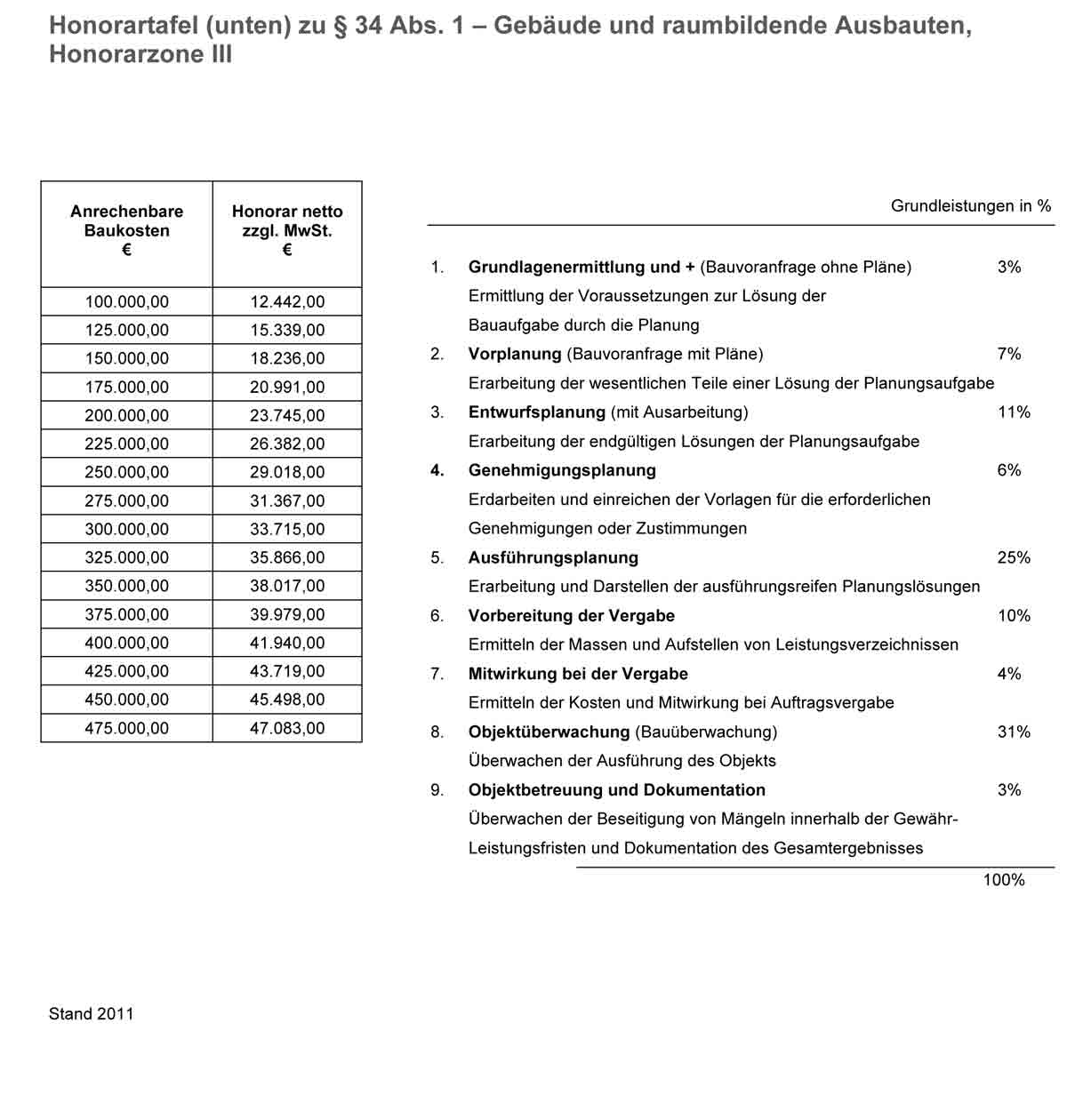

Können Sie mir zufällig vielleicht noch eine Einschätzung geben, welcher Anteil des Architektenhonorars nach HOAI für die Leistungsphasen 6 bis 9 ist angemessen, wenn der Architekt den Bau nur bis zum geschlossenen Edel-Rohbau begleitet? 50%? (Normales Einfamilienhaus ohne besondere Extras).
Ein ungefährer Richtwert würde mir schon sehr helfen.
Anhand der Honorartafel kannst Du die zu erwartenden Kosten gut ablesen
