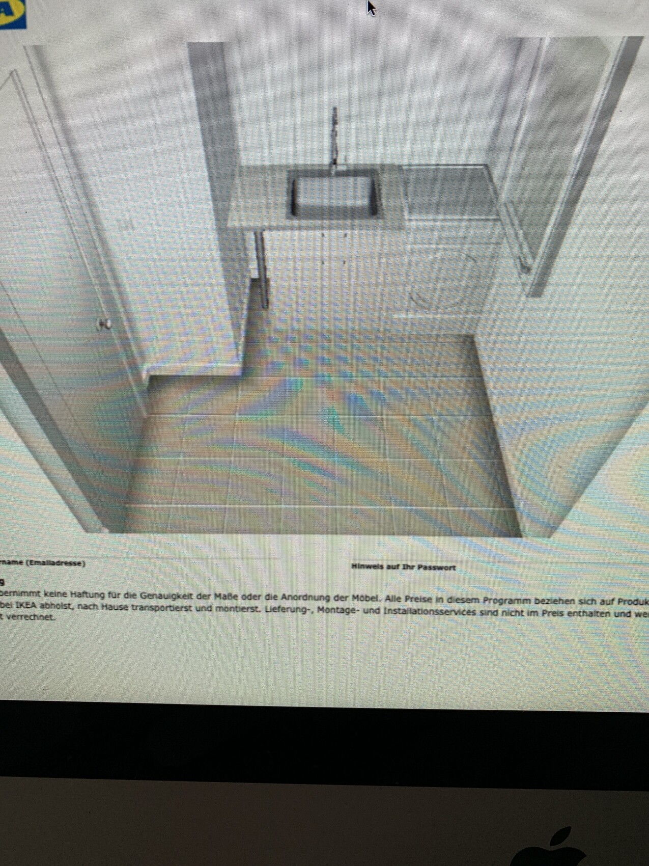

Hey,
ich frage mal in die Runde ob das jemand auch so hat/machen würde:
Es gibt eine Nische im Abstellraum wo der Waschtrockner steht. Die Nische ist ca. 160cm breit. Jetzt wäre der Gedanke über die Breite von 160cm Kanthölzer an der linken, hinteren und rechten Wand anzubringen und darauf eine Arbeitsplatte wo der Waschtrockner drunter steht. Evtl. auf der rechten Seite eine Einbauspüle, bzw. so ein einzelnes Becken einzusetzen. Somit kann man auch mal von da einen Eimer Wasser füllen und muss nicht "durchs Haus" in die Küche. Da noch eine Wandarmatur dran..... Das ist eine 11,5er Innenwand, auf der anderen Seite der Wand wäre das Gäste-WC. Oder über Eckventile und die Armatur auf das Becken.
So ein weißes Emaillebecken mit Gummirand würde ich da jetzt nicht hinnageln wollen...
Vielleicht hat ja der eine oder andere auch Bilder von seiner "Konstruktion" ?
Danke!

gibt die weisen emailbecken auch aus Plastik, wenn es dir hilft.
ein waschbecken macht allein schon wegen Ablauf Wäschetrockner Sinn.

Wir auch das Weiße. Waschmaschine und Trockner daneben. Waschmaschine ent- und bewässert sich über das Ventil unter Ausgussbecken. Das Weiße hat enorme Vorteile. Es bringt Spritzschutz mit. Es ist groß und tief genug für 10 l Eimer. Es ist sehr unempfindlich. Ich putz da drin Bronzepropeller Schiff, spüle Matschschuhe ab, mach Pinsel drin sauber etc. Nie würden wir auf diesen Komfort verzichten.
Die Idee mit Arbeitsplatte und Spüle drin ist sicher auch zielführend. kbt s Plan mit dem Winzbecken hingegen Spielkram vom Standpunkt ländlicher Hauswirtschaft aus.

Den Vorschlag von @kbt09 hatte ich dann auch schon nach meinem Post beim durchstöbern im Netz gefunden. Das mal im Ikea Küchenplaner versucht nachzubauen..... natürlich dann komplett zu, nicht mit dem offenen Bein wie da zu sehen
So als kleine Küchenzeile find ich die Idee schon ganz nett.....
