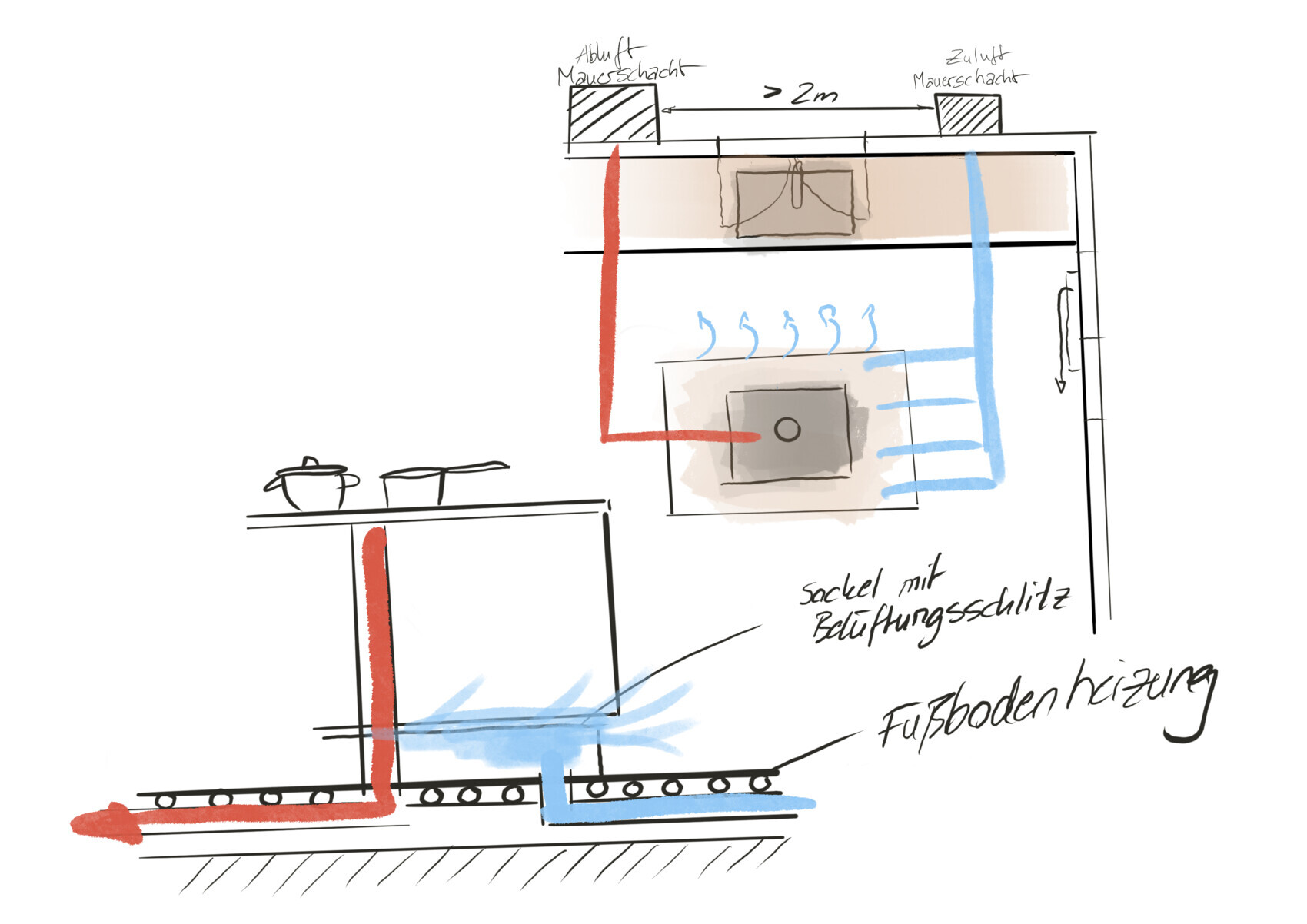

Hallo Zusammen,
wir sind gerade dabei unseren Neubau zu planen und dürfen uns nun Gedanken über das Zu-/Abluftsystem unseres Bora-Systems machen. Ob es letztendlich das Bora-System wird ist noch nicht zu 100% raus. Das InductionAir Plus System von Siemens soll auch sehr gut sein - vor allem auch preislich attraktiv.
Das Konzept soll aber das Gleiche sein:
Offene Wohnküche mit Insel und darin integriertem Abluftsystem des Kochfelds. Im Bereich des Wohnzimmers steht ein Kaminofen - ggf. mit eigener Frischluftzufuhr. Im Winter bietet das Abluftsystem natürlich den Nachteil, dass die warme Raumluft abgesaugt wird und kalte Außenluft bei geöffnetem Fenster einströmt.
Dazu habe ich gelesen, dass es sinnvoll sein kann, die Zuluft für das Abluftsystem in den Sockelbereich der Küchenschränke zu leiten. Die Umgebungsluft kann über die Fußbodenheizung ggf. minimal vorgewärmt werden und die kalte Luft ist von vornherein im Bodenbereich. Im schlimmsten Fall gibt es also kalte Füße. Ich habe das Konzept einmal skizziert. Ich würde die Zuluft in den Sockel der Insel leiten und mit einem Spalt zum Schrankkorpus ausführen, sodass die Frischluft an dieser Stelle in den Raum strömen kann. Zu- und Abluft sind an der Außenwand räumlich voneinander getrennt und auf Bodenplatten-Niveau (evtl. durch Mauerkasten/Lichtschacht), um die Bildung von Kondenswasser an aufsteigenden Kanälen zu vermeiden. Wahrscheinlich müssten entsprechende Rückschlagklappen installiert werden.
Hat jemand Erfahrung mit einer solchen Lösung? Welchen Abstand sollten Zu- und Abluft sowohl in der Küche als auch an der Außenwand haben? Was sollte darüber hinaus beachtet werden? Benötigt das Abluftsystem bei einem Kamin mit eigener Zuluft noch einen “Zuluftkontakt“ oder Druckschalter?
Ich bin über alle Erfahrungen dankbar.

Was sagt denn der Energieberater zu der Lösung?
Wir bauen ja nicht umsonst die Häuser Dichter und dämmen stärker. So ein Lüftungskonzept ohne Wärmerückgewinnung passt da irgendwie nicht zum restlichen Konzept oder?

Die Lösung ist nicht derartig aufwändig, wenn sie in der Bauphase mitgeplant ist. Man spart halt auch Kohlefilter in der Zukunft, die braucht man nämlich nur bei Umluft.
@Schul8er ... über eines muss man sich klar sein, Gerüche entstehen nicht nur beim Kochen, sondern wirken weiter, wenn das Essen auf den Tisch gebracht wird usw.
Wg. Verteilung der Zuluft, wenn dein Kanal im Boden bis zur Insel geht, dann wird die Luft auch nicht wärmer.
Es reicht ein Zuluftpunkt an dem dann vielleicht mit einem Y-Stück die Luft nach rechts und links verteilt reingelassen wird. Oder eben an einem Ende der Fensterzeile und dann ein rechter Winkel, damit die Luft den Weg unter den Küchenschränken nimmt. Aber, dein Küchenfachberater sollte dir da auch Tipps geben können.
Die Schattenfuge mit Sockelleiste ... im Zweifel einfach die Sockelleiste einen halben cm kürzer. Alternativ tatsächlich Lüftungsgitter z. B. im Bereich ggü. der Insel wo es aus der Entfernung nicht sichtbar ist. Auch hier empfehle ich dir dein Küchenstudio. Oder mal nach weiteren Antworten zu googlen.

Ist gleichermaßen auch eine Kontrollierte-Wohnraumlüftung angedacht?
Dann wird dir dein Schornsteinfeger sagen was du noch brauchst.
Haben selbst Kamin (noch nicht in Betrieb, womöglich nie), Dunstabzug (KG durch Bodenplatte und draußen Rückschlagklappe) und Kontrollierte-Wohnraumlüftung.
Laut Schorni brauch es bei dieser 3er Konstellation. (Kamin/Kontrollierte-Wohnraumlüftung/Abluftdunstabzug) einen Differenzdruckwächter.
