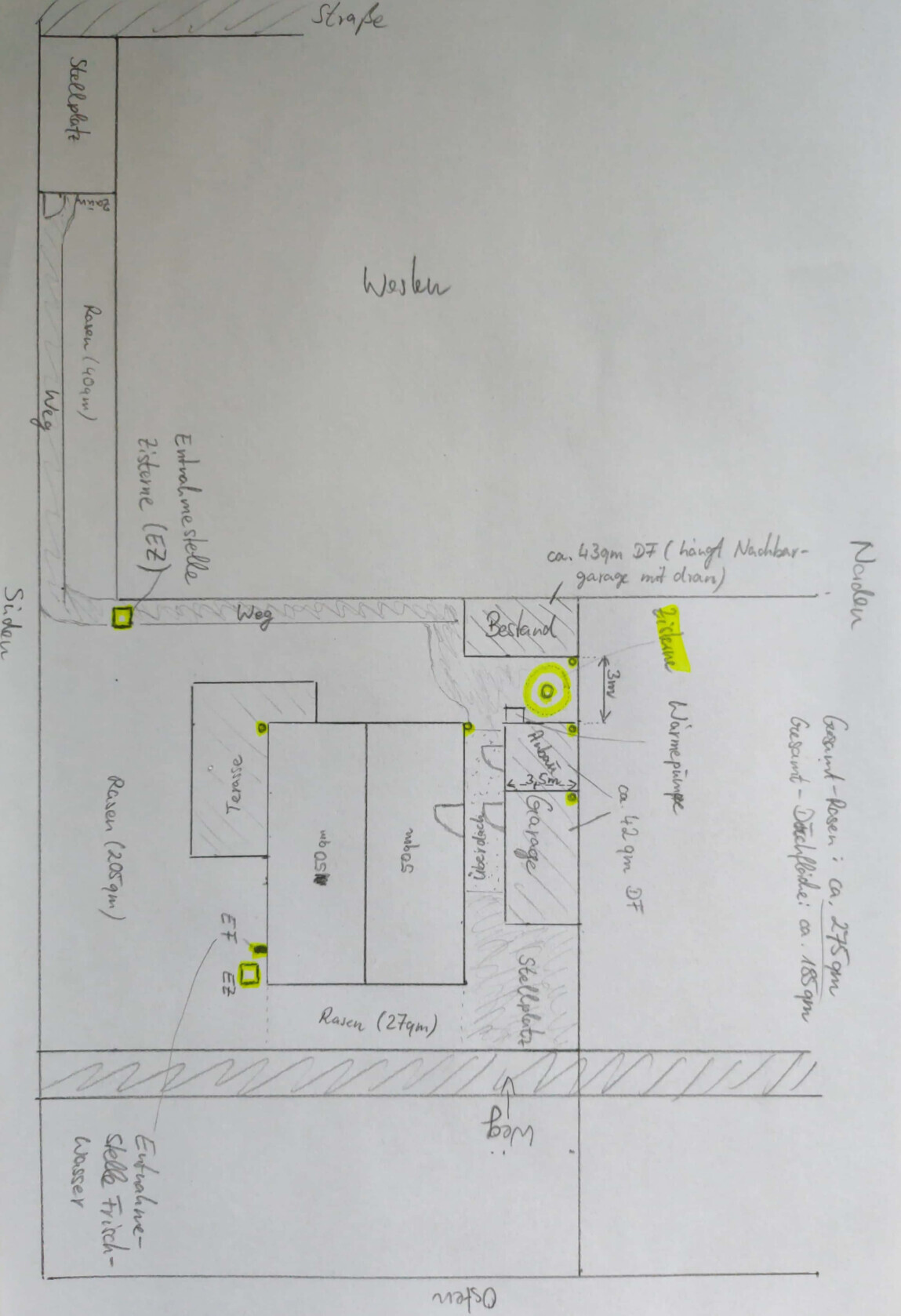

ich habe mir Gedanken über die Regenwassernutzung gemacht. Ich habe ca. 185 qm an Dachfläche und ca. 275 qm Grünfläche. Wir würden gerne das Regenwasser für die Gartenbewässerung und zum Putzen nutzen. Den Außenbereich des Grundstücks habe ich als PNG angehängt. Hier noch ein paar Fragen:
- Die Garage und der Garagenanbau hat innenliegende Fallrohre für die Entwässerung. Wenn ich im Vorfeld unterirdisch Rohre hinlege, wie kann man die anschliessen beim Versetzen der Garage? Oder ist es besser, die Fallrohre innenliegend (in der Garage) zusammenzuführen und dann nach außen verlegen zu lassen bei der Herstellung der Garage?
- Das Bestandsgebäude hat ein eigenes Fallrohr, sowie jede Haus-Dachfläche. Die beiden Hausdachflächen werde ich mit einem T-Stück zusammenführen. Führt man typischerweise die Garagenentwässerung und die von dem Bestandsgebäude auch zusammen und geht dann erst in die Zisterne?
- Bei der Zisternengrösse bin ich mir auch nicht sicher, wie gross wir die wählen sollten. Gebe ich die Daten in Rechner im Netz ein, so kommt immer ca. 2500 l raus. Mein Tiefbauer hat 5000 l vorgeschlagen. Die Zisterne sollte aber wenn möglich schon in das Eck zwischen Garage und Bestandsgebäude hin. Das spricht eher für eine etwas kleinere Zisterne, da das Eck dahinten nur 3,5 x 3 m gross ist. Zumal muss das Fundament der Wärmepumpe noch da hinten hin. Könnte eng werden. Was meint ihr?
- Entnahme: Mein Tiefbauer hat vorgeschlagen, einen Saugschlauch ins Hausinnere zu führen und dort die Pumpe zu platzieren. Eigentlich dachte ich eher an eine Tauchpumpe und gar nicht ins Haus zu gehen, sondern eine Versorgungsleitung gleich von der Zisterne zu den Entnahmestellen zu führen. Was ist hier eurer Meinung nach die bessere Variante? Ich habe zu wenig pros und cons, um eine Entscheidung zu treffen. Wie wird die Tauchpumpe denn mit Strom versorgt?
- Die Entnahmepunkte der Zisterne hätte ich gerne süd-westlich an dem langen Weg (das ist mein Privat-Weg - wir haben in zweiter Reihe gebaut) und einen weiteren östlich am Haus. Wie führt man denn da geschickt die Leitungen von der Zisterne? Oder ist der Weg zu weit für eine Pumpe?
- Ich würde gerne auch die Pumpe nur dann anschalten lassen, wenn Wasser entnommen wird. Ist eine Tauchpumpe dazu in der Lage?
Danke schonmal vorab für eure Hilfe.

Gibt schon viele Themen hierzu.
- alles was geht in die Zisterne leiten auch Terrasse usw. (spart auch Gebühren bei versiegelten Flächen)
- Zisterne größer dimensionieren (Starkregen ausnutzbar und puffern möglich), würde 10.000l vorschlagen
- Brunnenpumpe rein ( z.B. Tipp AJ 4 Plus 100/57 AUT), Steuerung und Druckschalter schon integriert, benötigt nur Strom..
- dann mit PE-HD Leitung (DN 32) von der Pumpe wegfahren. Egal ob zu einem Wasserhahn, Bodendose oder gleich Ventilen für automatische Bewässerung.
Schau mal nach Graf Carat XL. Passt sogar der 10.000l Tank. Bitte nicht die Sets kaufen. Meine vorgeschlagene Pumpe ist passender für Bewässerung (Druck und Durchflussmenge).
Rasen benötigt ca. 15l/m2/Woche. D.h. Bei dir 4.125l pro Woche. Sprich mit 10.000l kannst du knapp über zwei Wochen Trockenheit überbrücken. Den restlichen Garten musst du ja auch bewässern.
2.500l oder 5.000l bringen dir nicht viel.
Wir haben 1.000m2 Rasen und eine 76.000 Liter Zisterne. Das reicht für unseren anspruchsvollen Rasen (20l/m2/Woche) und sonstigen Garten nur mit Nachfüllung aus dem Brunnen;)
