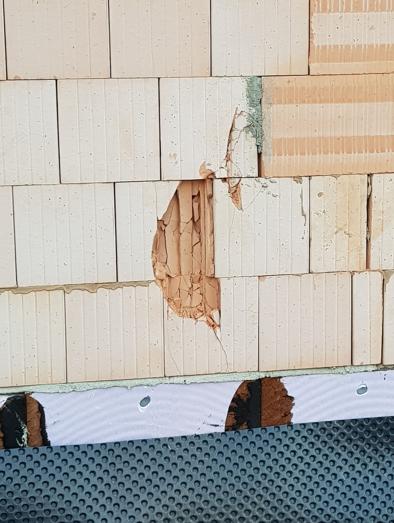

bei meinem Einfamilienhaus wurde beim Anfüllen der Außenanlage durch den Bagger ein Schaden verursacht. Kann mir jemand sagen ob das ganze ohne weiteres behebbar ist und wenn ja wie das fachgerecht ausgeführt wird?
Schaden ist ca. 6-7 cm tief und reicht über mehrere Ziegel. Haben einen 42,5er Porotonziegel.

Ist da überhaupt Kleber zwischen den Ziegeln?
11ant10.11.17 23:31
Ich denke: wie es sein soll. Also in den Lagerfugen ja und in den Stoßfugen nein. Planziegel eben.

man muss etwas die kirche im dorf lassen. ein gutachter kann auch nur spekulieren und wird garantiert teurer wie die steine auszutauschen. man nimmt die losen teile raus und dann kommt etwas mehr "schmatze" drauf und gut ist.
Hallo Payday
da ist der Bagger ordentlich gegen. Die steine sind großflächig gerissen. Wie tief? Ich denke, es ist ein 24,5er Mauerwerk.
also ich würde entweder darauf bestehen, dass die Steine getauscht werden, oder ein Gutachter bestätigt mir die Unbedenklichkeit beim Nichtaustausch.
Ist meine Laienmeinung.
