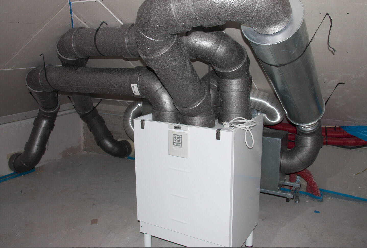

Hallo Zusammen,
ich habe eine Frage zu meinem geplanten Bauvorhaben (~250m² Wohnfläche).
Ich möchte gerne eine zentrale Wohnraumbelüftung einplanen... mit welchem Platzbedarf muss ich hier kalkulieren bzw. wie viel Raum geht mir hier verloren?
Reichen hier 1,5x1,5m?
Tolentino22.01.21 14:06
Wenn du die dritte Dimension auch voll ausnutzen kannst, sollte es m.E. für das Hauptgerät reichen.
Bedenke aber auch Platz im Fußbodenaufbau/Decke für die Rohrleitungen. Das sollte dir aber auch alles der Lüftungsinstallateur (oft, aber nicht immer der Heizungs- und Sanitärbauer) sagen können.

Ja, ich kann hier die volle Raumhöhe von knapp 2,8m nutzen.
Damit muss der Installateur auskommen.

Nur mal fürs Gefühl. So sieht z.B. eine Vallox Anlage mit Zuluft/Abluft nach außen sowie Schalldämpfer und einem ersten Verteiler aus. Zu lüftende Fläche 300 qm. Nimmt etwa 6qm ein. Etwas kleiner wäre auch gegangen.
Lüftungs- und Heizungsanlage mit isolierten Rohren im Kellerraum.

Das Gerät ist so groß wie ein Kühlschrank - so wurde sie bei uns beworben.
Sie ist tatsächlich nicht größer, hängt aber an der Wand. Die Decke sieht mit Rohren aus wie weiter oben gezeigt.
Man kann die Kontrollierte-Wohnraumlüftung auch platzsparender an die Decke hängen, das ist schier egal. Das bietet sich bei erhöhter Deckenhöhe sogar an.
