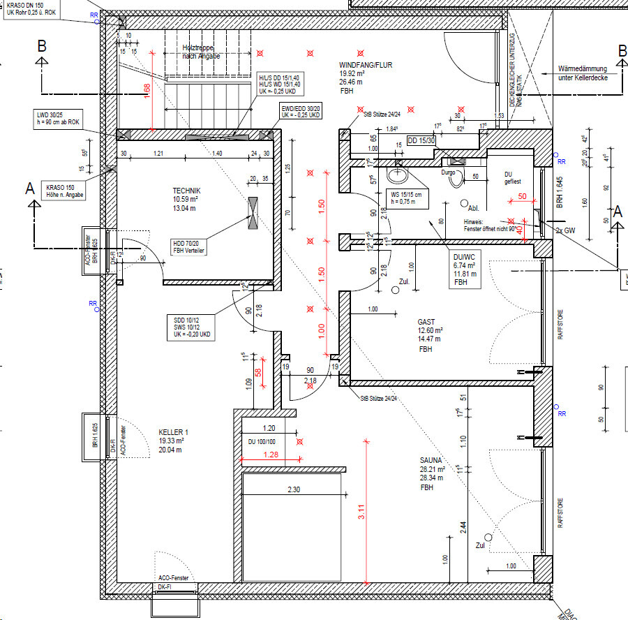

unser Kellergeschoss liegt halb in einem Hang. Rückseitig ergeben sich so im KG drei Kellerräume in denen auch die Kontrollierte-Wohnraumlüftung Zentrale untergebracht ist.
Die Räume sind nicht beheizt. Jeder Raum hat ein Kellerfenster.
Ist es sinnvoll/üblich auch in den Kellerräumen eine Zuluft zu verlegen?
Danke schon mal
Christian

LuckyDuke
20.02.19 20:25
Also erst mal danke für die anregende Diskussion.
Ich denke auch nicht, dass der Keller unter 16°C abkühlen wird, da es ein KFW55 Haus ist und das Kellergeschoss wie gesagt nur zum Teil unbeheizt ist. Zudem wird dort keine Wäsche gewaschen oder aufgehängt.
Der größere Teil wird zum Wohnen genutzt. Zum Verständnis mal der Werksplan. Weiße Kreise sind Zu- oder Abluft. Jeweils vermerkt mit den Abkürzungen "Abl." und "Zul.".
Grundriss eines Hauses mit Keller, Technik, Gast, Sauna, Fluren und Türen.
Bookstar schrieb:
Also irgendwas passt da in deiner Planung nicht!
Die Planung ist ja eben nicht von mir sondern vom Installateur. Ich stelle diese in Frage.
Alle Räume, sowie die Diele, sind beheizt bis auf Keller 1 und Technik. Die Kellerseite ist im Hang, daher weiße Wanne mit 120 mm WLG 038 Dämmung. Front ist gemauert mit U8 42,5er wie auch der Rest des Hauses.
Also eigentlich müsste im Technikraum dann eine Abluft und im Keller 1 ein Zuluftanschluss oder?
Oder eben gar nichts, die Meinungen sind ja doch recht bivalent.
Aber Lüften werden wir aktiv wohl kaum, wer denkt schon in einem Keller daran. Und ein offenes Fenster über Nacht kühlt dann alles aus, das will man ja auch nicht.
Grüße
Christian
Bookstar
20.02.19 20:47
Ja genauso würde ich es machen, aufjedenfall integrieren.
