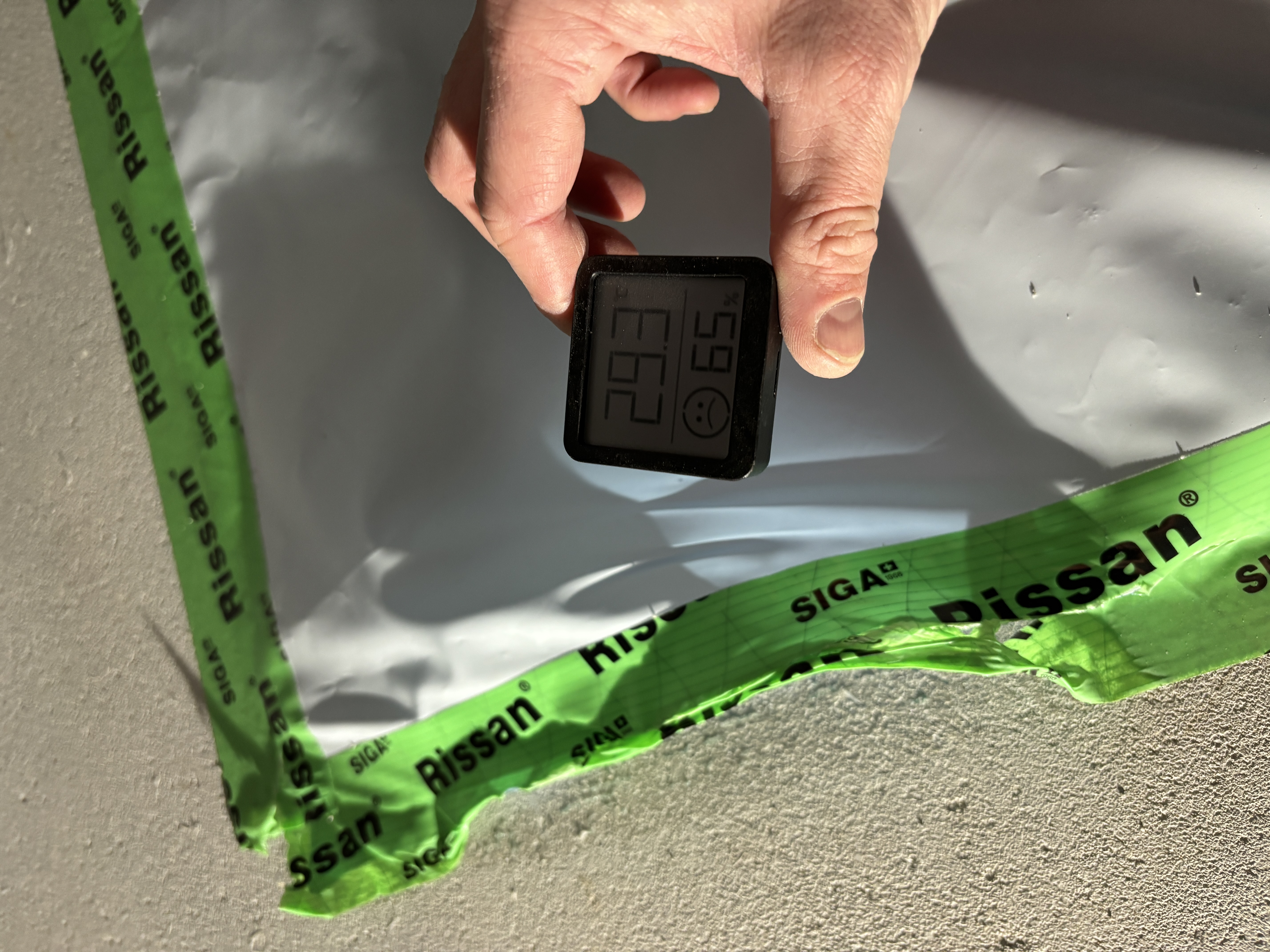

BrnZck91
27.11.25 23:00

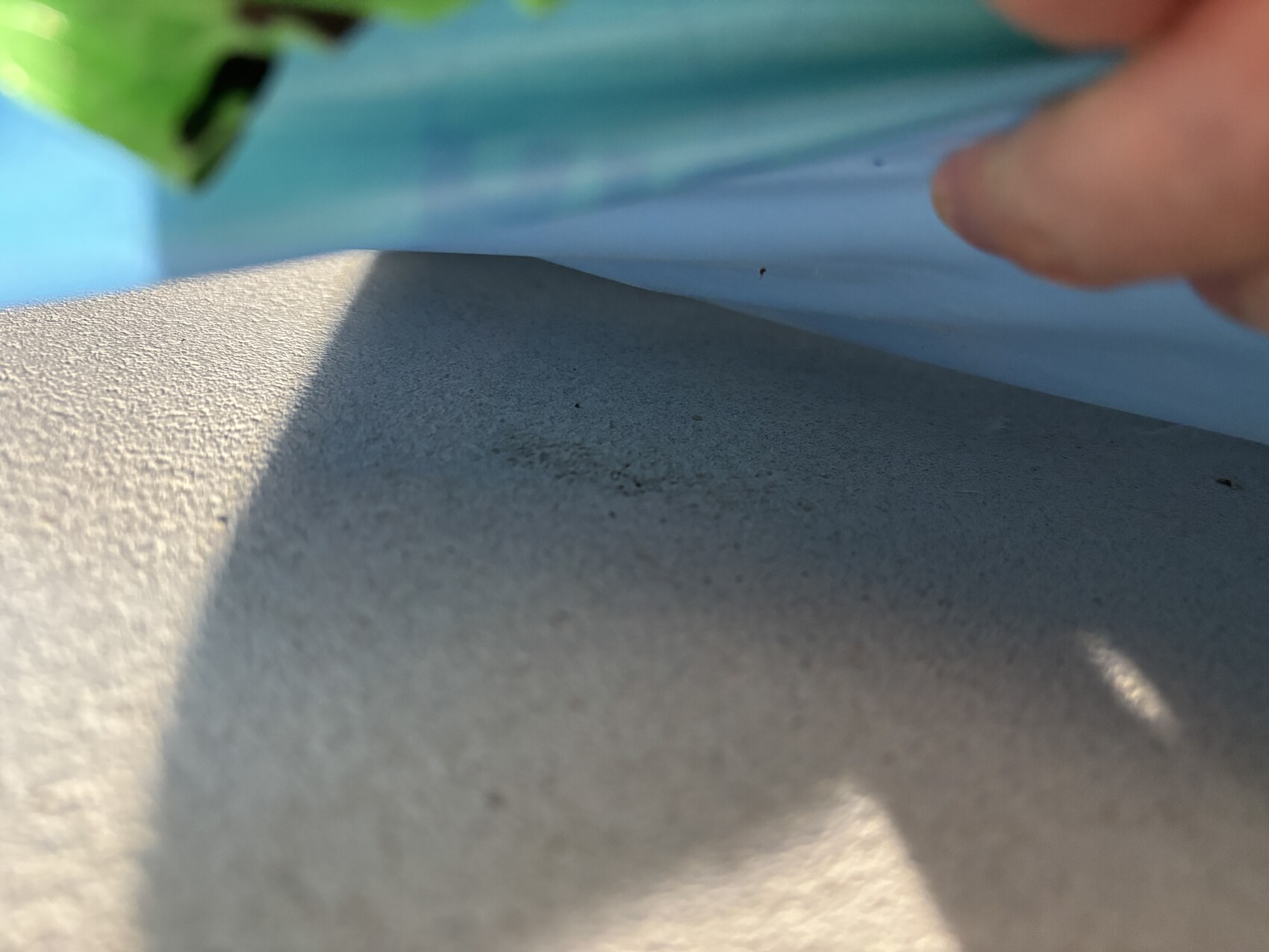

Nach 24 Stunden geöffnet: immer noch trocken und Luftfeuchtigkeit unter 65%. Die Stelle ist einen Meter von dem heutigen Messpunkt entfernt der 2,2% CM hatte. Habe die Stelle wieder geschlossen und das Fenster im Raum lasse ich nun gekippt, gleichzeitig fährt die Wärmepumpe wieder hoch. Mal sehen wie es morgen aussieht.
Nahaufnahme einer rauen Betonoberflaeche mit blauem Hintergrund und Finger am Rand
