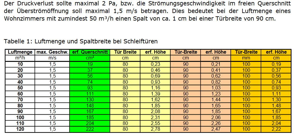

Ich hab hier auch noch mal eine Tabelle gefunden:
Tabelle zu Luftmenge (m3/h) und Spaltbreite bei Schleiftüren, farblich codiert.

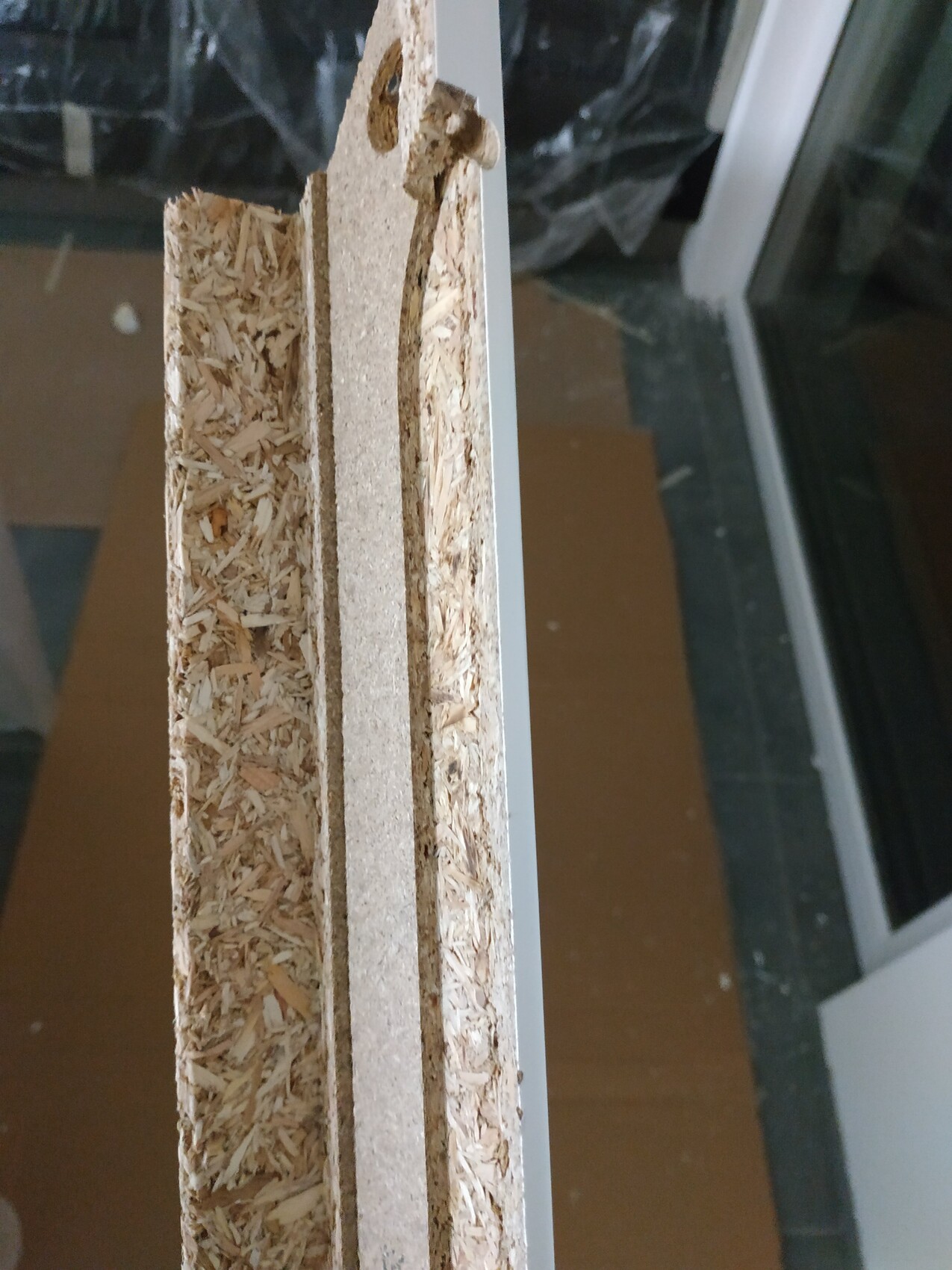

Wir haben gestern eine Testzarge ausgefräst. Aufgrund der Verbinder rechts und links kommen wir nur auf eine Länge von knapp über 80cm. Die Breite beträgt ca. 0,85cm. Mein Schreiner hatte Angst das die Zarge zu instabil wird wenn er mehr weg nimmt.
Detail einer OSB-Bauplatte im Rohbau mit Kantenabschnitt

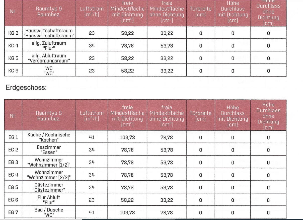

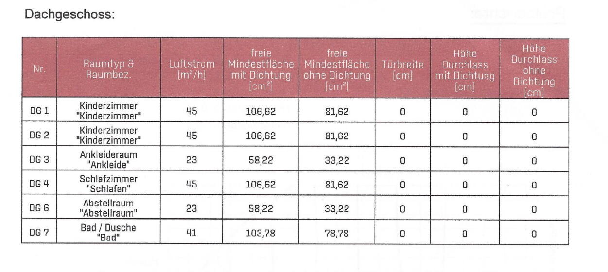

@guckuck2
Hier Ausschnitte aus meinem Lüftungskonzept. Ich darf ja keine externen Links posten und PDF hochladen geht offenbar nicht.
Zweigeteilte Tabelle mit Erd- und Obergeschoss, Raumtypen, Luftstrom- und Durchlassdaten.
Dachgeschoss-Tabelle mit Raumnamen, Luftstrom, Flächen und Durchlasshöhen (DG1–DG7).
@Lumpi_LE
Moment! Deine Aussage war, dass man generell überhaupt keine Überstömung benötigt weil eh alles durch den 2-3mm Spalt an der Tür geht. Da war keine Rede von falsch dimensionierten Luftmengen. Ich geh davon aus, dass du dir nicht mal mein Lüftungskonzept angesehen hast wie es hier noch online war. Und wegen dem Schall mach ich mir keine Sorgen, im Gegensatz zu gekürzten Türblättern ist die Zargenlüftung die bessere Variante.
Meine Tabelle hab ich übrigens von einer österreichischen Seite, die sich ausschließlich mit Lüftungsanlagen beschäftigt und zusammen vom Land Salzburg, verschiedenen Energieverbänden und einem Energieinstitut aufgebaut wurde.
Zusätzlich weißt der Hersteller extra auf die Notwendigeit einer Überströmung hin durch gekürzte Türblätter oder Alternativen. Fertige Überströmungsventile gibt es ebefnfalls zu kaufen, ganz verkehrt kann ich mit meinem Ansatz nicht liegen
Vielleicht kanns ich aber @Mycraft dazu noch mal äußern?
