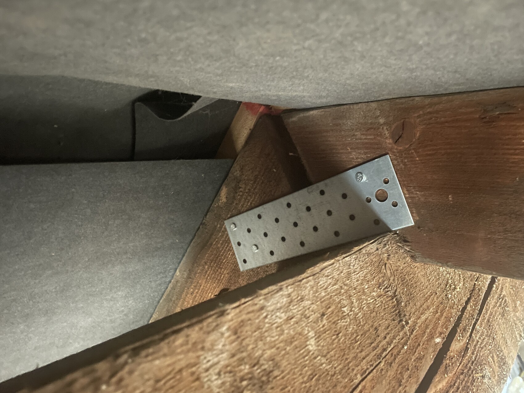

Uns hat unser Dachdecker vor drei Jahren erzählt, man könnte die wegmachen, als wir das Dachgeschoss zum Hobbyraum umgebaut haben.
bisher hebt das Dach, hoffen wir es bleibt so.
er meinte die wurden damals nur so verbunden, damit sie während dem Dachbau nicht verrutschen…
in unserer Unwissenheit haben wir dann mit seiner Info diese einfach oben mit einem flachverbinder auf beiden Seiten verbunden.

In der Ruine28.05.25 15:31
Drei Nägel für zwei Sparren. Süß.
11ant28.05.25 20:08
Ugarlino schrieb:
Uns hat unser Dachdecker vor drei Jahren erzählt, man könnte die wegmachen, [...] er meinte die wurden damals nur so verbunden, damit sie während dem Dachbau nicht verrutschen…
Der Dachdecker kennt sich eben nur mit der anderen (der oberen) Seite des Daches aus.
Ugarlino schrieb:
bisher hebt das Dach, hoffen wir es bleibt so. [...] in unserer Unwissenheit haben wir dann mit seiner Info diese einfach oben mit einem flachverbinder auf beiden Seiten verbunden.
Dann beten wir für Euch, daß Wind- und Schneelasten so brav bleiben. Nicht alles knarrt, bevor es kracht.
hanghaus2023
28.05.25 22:16
Bitte nicht nachmachen was der @Ugarlino da schreibt und schon gar nicht was der mit den Bild zeigt. .
So eine Nagelplatte hat ja nicht aus Spass so viele Löcher.
