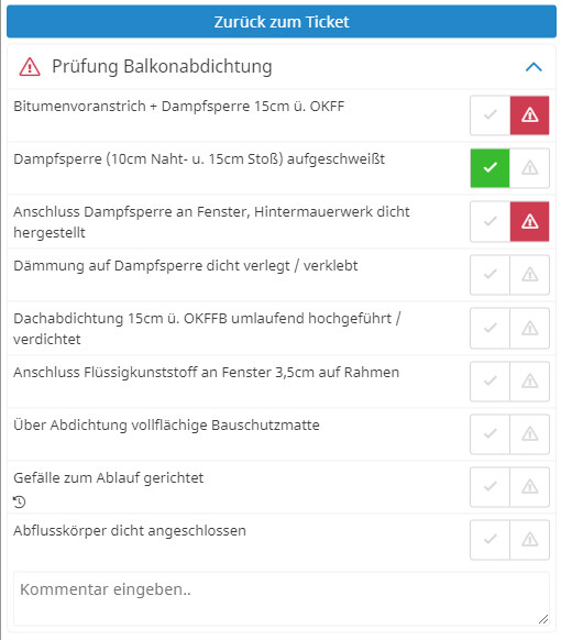

ich überlege Checklisten und Kurzanleitungen für "Hausbau-Laien" zu schreiben, um für die grundsätzlichen Fragen zu Bautechnik und ggf. erwartbaren Qualitäten einen Rahmen zu bieten, damit sich selbst ein Bild gemacht werden kann.
Darum die Frage von mir, ob euch das helfen würde und welcher Umfang so etwas eurer Meinung nach haben sollte.
Ich würde mich freuen, wenn ihr an der Umfrage dahingehend teilnehmt.
Bitte klickt unten an, welche Checkliste euch helfen würde. Fehlt etwas wichtiges? Einfach als Kommentar ergänzen 🙂

Checkliste Balkonabdichtung mit Statussymbolen Rot/Grün und einzelnen Arbeitsschritten.
So in etwa könnte ich mir eine solche Checkliste vorstellen.
Was haltet ihr davon?

Und wenn eine andere (zulässige) Art der Balkonabdichtung vom Handwerker gewählt wurde?
Wird bei jedem Punkt die entsprechende Norm mit min und max Toleranzen verlinkt?
Also eigentlich willst du das, was Handwerker in jahrelanger Ausbildung lernen, in simplen Checkpunkten / Handlungsabfolgen mal eben zusammen fassen, dass ein Laie das prüfen kann? Ich bleibe erstmal skeptisch und spiele hier weiter den Meckerkopf 😉

Das war ein Muster und bezieht sich in diesem Fall auf diese eine Ausführung.
grundsätzlich würde ich es dann etwas allgemeiner fassen, aber Anschlusshöhen bspw. Sind gleich.
meckern ist immer ein Anstoß dazu produktivem Abgleich 😉
mir fällt allerdings in meinem Job auf, dass genau dies jahrelange Fachwissen nicht bei allen vorhanden ist und Änderungen in Normen nicht immer erlernt werden.

Ich bin ja Laiin und für mich müsste das Beispiel oben zb noch deutlich vereinfacht werden - ich verstehe da nur Bahnhof, ehrlich gesagt. Bzw. selbst wenn, kann ich es nicht beurteilen. Woher weiß ich denn, ob das „Hintermauerwerk dicht“ ist?
Deshalb haben wir aber auch einen Baubegleiter.
Wer genau soll denn die Zielgruppe sein?
