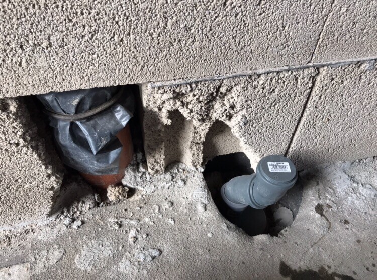

Hallo Leute,
da der Maurer die Leerrohre bzw den Abfluss Mitten in der Wand hat rauskommen lassen und entsprechend die Steine ausgespart hat, stellt sich die Frage womit am besten diese zu verschließen (siehe Bild)
Womit würde ihr arbeiten? Bauschaum? Estrich?
Vielen Dank
Steffen

Außenwand, Innenwand, Keller? Wo isn das?
Löcher von Durchführungen in Wänden würde ich tendenziell mit Putz- und Mauermörtel schließen (mit etwas frostsicherem Baukleber angemischt, haftet der bei Laien deutlich besser) in Außenwänden je nach Tiefe mit zum Stein passenden (leicht)-Mörtel und im Boden immer mit Reparaturmörtel (Auch wenn die meist nicht offiziell als Estrich zugelassen sind.)

Mal anders gefragt, warum stellst du die Frage? Das Wie sollte dich eigentlich nicht interessieren außer der Maurer weiß selbst nicht was er machen soll. Macht Ihr ab jetzt selbst ala DIY weiter?
Tentakel
Schaum und Silikon ersetzt die Präzision.
Wandlöcher wohl mit Mörtel und bei größeren Löchern Mauerstein einarbeiten.
Bodenlöcher normal von unten Schalung machen und von oben mit Beton verfüllen.

Das ist Innenwand Garage bzw in der Bodenplatte die Leerrohre die vom Haus kommen. Der Maurer ist weg und vor der Putzer kommt müssen die Löcher zu.

Dann macht es halt der Putzer. Nur weil Du zum ersten Mal baust, heißt es nicht das er sowas noch nie gesehen hat . Gib ihm nem Zwanni und besorgst ihm das Material oder er bringt’s mit nachdem du es Ihm gezeigt hast.
