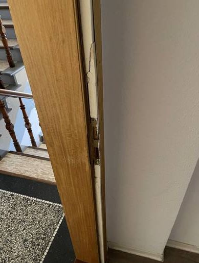

Hallo in die Runde,
in unserer ETW musste die Tür aufgebrochen worden - die Zarge u. Tür wurden dabei leider erheblich beschädigt und müssen repariert werden.
Die von der Hausverwaltung beauftragte Handwerker hat uns einen Kostenvoranschlag geschickt und meinte, das nur ein kompletter Austausch der Tür samt Zarge wirtschaftlich sei.
Die Preise (netto):
  • Montagekosten 502 EUR
  • Astra WE Türelement (Türblatt mit Zarge mit Smart² Kante, SSK 1, Bekleidungsbreite 80mm, V 4426 WF, inkl. Türspion) 833 EUR
  • Kleinkrams (Entsorgung / Anfahrt / Türgarnitur) 85 EUR
Alles zusammen also knapp 1400 EUR netto zzgl. MwSt.
Es handelt sich um einen Auftrag an der niedersächsichen Küste.
Gerade die Kosten für das Türelement erscheinen mir ziemlich hoch.
Da mir Erfahrungswerte fehlen: Sind die hier aufgerufenen Preise marktüblich?
Leider kann ich das genaue Modell nicht finden - ggf. suche ich nach den falschen Begriffen?
Danke für euer Einschätzung!
Gibt die Bestandstür keinerlei Hinweise auf Hersteller oder Modellbezeichnung ?
Stelle mal Bilder ein, das hilft sowohl beim Helfen, als auch motiviert es mehr zum "Lesen".

Danke für die schnelle Rückmeldung.
Ich habe gerade leider kein Bild der Tür als solches - nur eines der beschädigten Zarge.
Die Tür ist für mich als Laie einfach eine normale 08/15 Tür.
Braun mit Spion.
Der Schließbereich wurde herausgebrochen und dann erstmal provisorisch mit einer Metallschiene wieder in ihrer Position fixiert.
So solls natürlich nicht bleiben.

Klingt erstmal sehr teuer.
Montage einer Tür über Hornbach 100 Euro wenn sie dort gekauft wurde.
Als Beispiel wir haben eine Vollspan Tür zum Keller mit schallex Dichtung, die auch als Wohnungseingangstür geeignet wäre.
Kostete 2016 ca. 540euro Einbau haben wir selber gemacht.
Das aber ist kein sorglos Paket.
