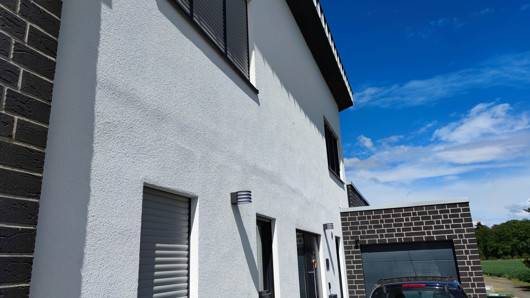

Wölbung im Außenputz: Ist das noch normal?
4,80 Stern(e) 5 Votes
Hausi63
ich habe kürzlich den Bau meines Traumhauses abgeschlossen.
Nun ist mir, bei Sonnenschein, aufgefallen dass die Außenfassade die Pfeiler (besonders zwischen EG und OG) abzeichnen.
Nachts sieht man es bei der Beleuchtung auch.
Ist das noch normal oder zählt es als Mangel?
Bauende war März 2020 damals sah man es noch nicht.
Vielen Dank schonmal
Der Hausi☝

Nicht schoen, Aber vermutlich in der Toleranz. leg mal eine 1 m Latte an und mess ob da irgendwo eine Delle von mehr als 1 cm ist.

Danke erstmal für die Antworten.
Tatsächlich ist es sehr unschön, ich werde das mal nachmessen. Es ist wirklich schade da das Haus ein Herzenswunsch war.
Die Toleranz liegt also bei 1cm?
Weitere Antworten gerne.

Richtig schlecht erkennbar auf dem Bild. Kann man so keine Aussage machen. Ist das WDVS?
