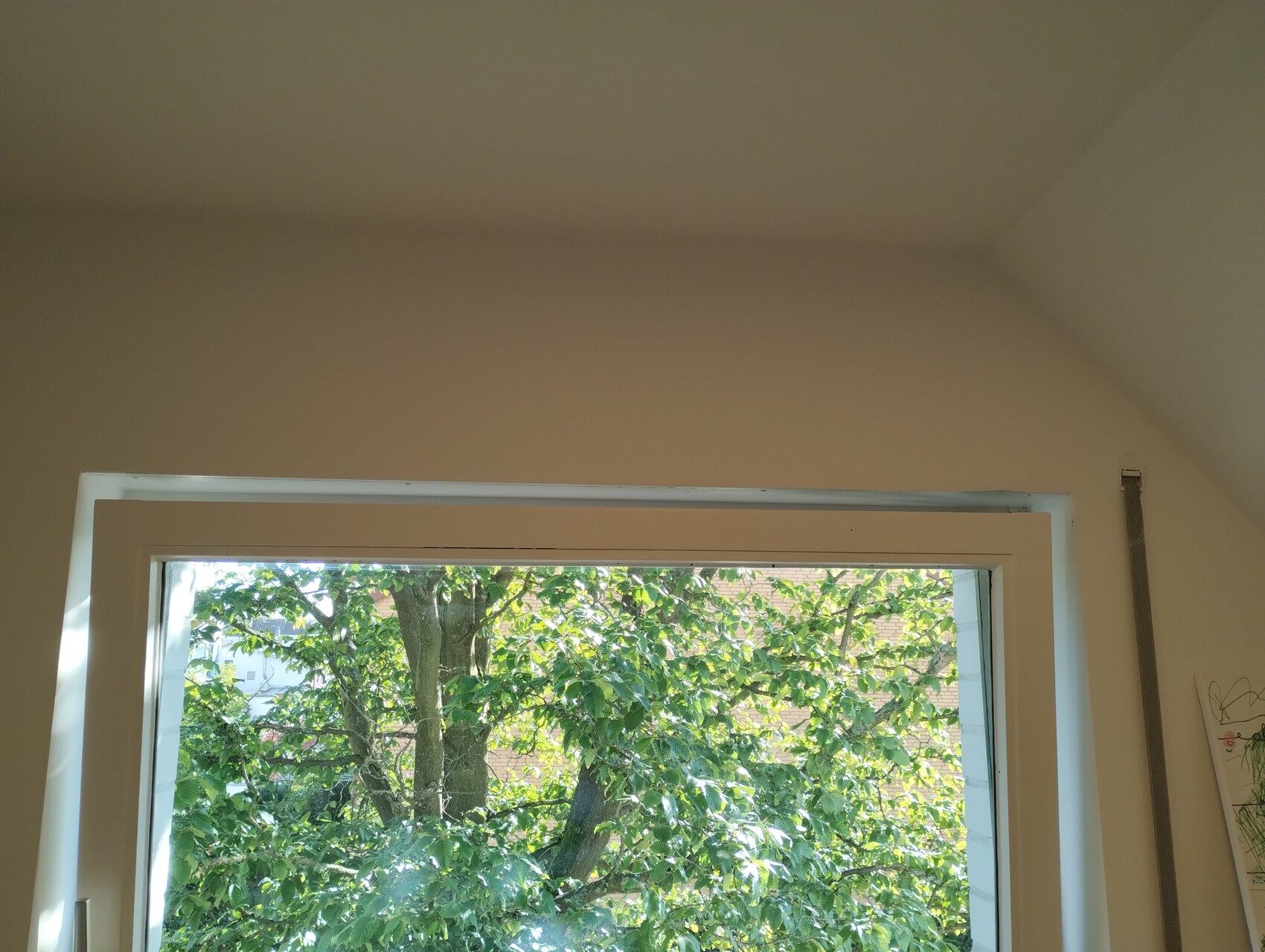

Hi Leute,
wir würden gerne Gardinen anbringen, haben aber in den Zimmern überall Rollos.
Weiß jemand bis wohin die Rollo Kasten gehen? Wir würden nämlich ungern falsch anbohren.
Der Gurt ist bereits ein Stück weg vom Fenster angebracht, deswegen würde ich vermuten, auf der Position des Gurtes und dann nixh

Klopf mal gegen den Kasten. Man hört normalerweise ganz gut, wo der Kasten zu Ende ist.

Auf Basis der identischen Problematik haben wir die Stangen / Leisten an die Decke geschraubt und entsprechende Abstandsstangen genutzt, um sie dann von der Höhe her passend zu haben...
Ist statisch auch sinnvoller...

Das hast du recht. Allerdings ist die rechte Wand schräg und vermutlich würden dann die Gardine das Fenster nicht mehr komplett bedecken.
Ich würde einfach prüfen, wo genau der Kasten zu Ende ist und dort bohren.
Alternativ: Kasten öffnen und nachmessen

Ich vermute hier im sichtbaren Bereich überhaupt kein Ende des Kastens.

Dann hast Du den guten Tipp nicht verstanden:
