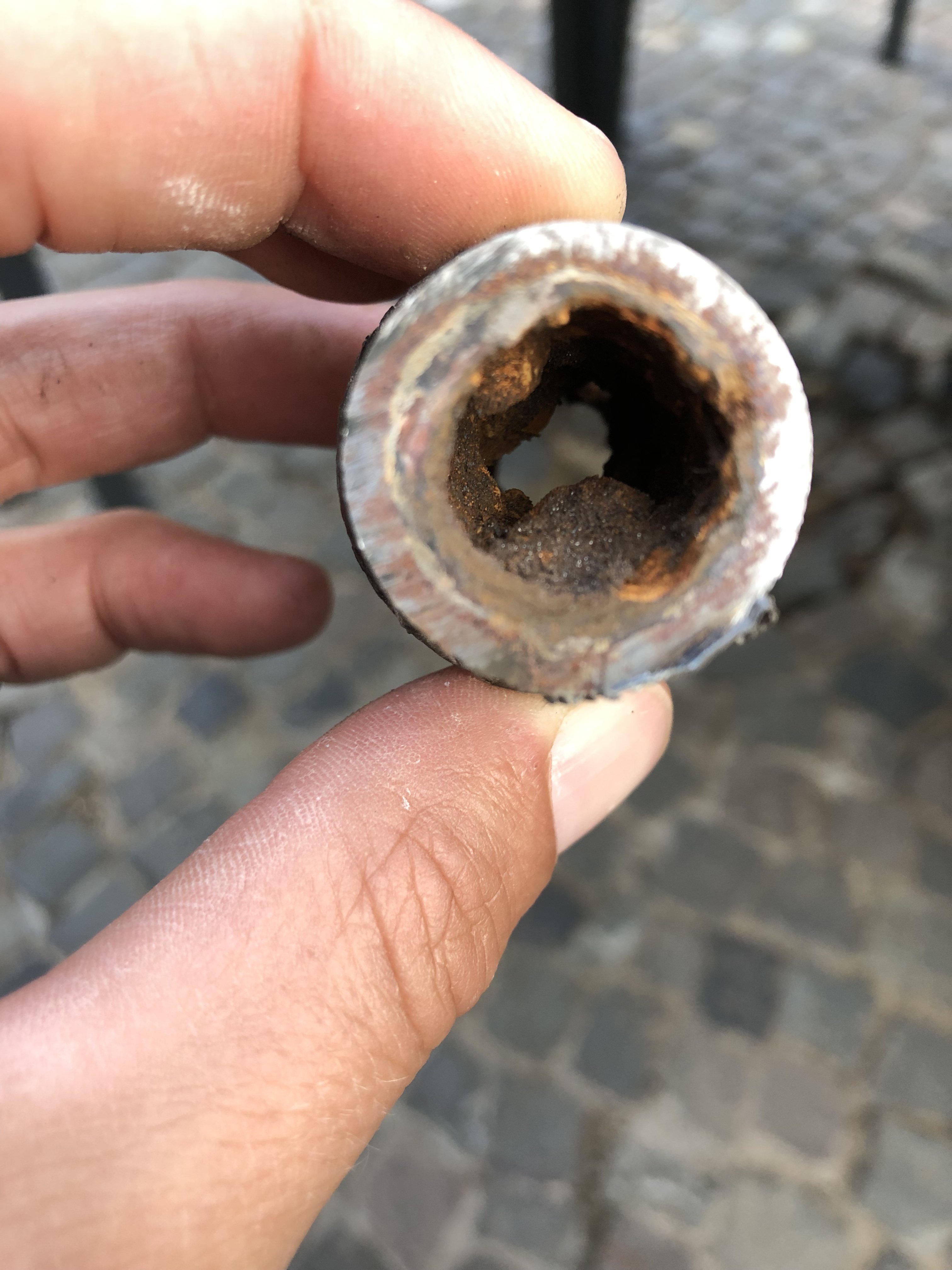

Unsere Dosieranlage hat ca. alle zwei Monate eine Kartusche gefressen, da läppert sich dich recht schnell ein schönes Sümmchen zusammen. Und wie gesagt, ob die Anlage überhaupt einen messbaren Mehrwert hat wage ich zu bezweifeln. Ich kann nächste Woche mal ein Innenfoto der Rohre hochladen. Von einem Schutzfilm ist da nichts zu sehen, da klebt einfach nur schwarzer Schmock an den Wänden.
Draschamne
05.08.19 20:30
Hier die versprochenen Bilder. Bei dem Bild mit den zwei Rohren handelt es sich um zwei T-Stücke, von denen eines komplett zu ist.
So langsam fängt die Schlacke an zu korrodieren, vor ein paar Wochen war sie noch Schwarz.
Wir bereits geschrieben, eine Schutzfilm ist wenn dann nur im nicht sichtbaren Bereich vorhanden.
Nahaufnahme eines verrosteten Rohrstücks mit Loch, von Fingern gehalten

Vielen Dank, das schaut heftig aus.
dab_dab
06.08.19 12:21
ich würde auch eher komplett sanieren und alle Eisen/Gussrohre raus oder halt mit mit dem Schmodder leben, solange funktionell.
Gesundheitlich sähe ich da keine Gefahr. Bei meinen Eltern haben wir auch erst vor kurzem ne Entkalkungsanlage rausgeworfen. Verbindungsleitungen aus Guss sehen genauso aus
Wasserhärte ist dort aber sehr hoch und Enthärtungsanlage wurde erst nach 2 Jahrzehnten im Bestand nachgerüstet. Inwiefern dies nun schon vorhanden gewesen ist, bzw. wie es ohne die 15 Jahre mit Entkalkungsanlage aussähe, kann ich nicht beurteilen.
Die laufenden Kosten der Dosiermittel (da unterschiedlichste Rohrmaterialien) und Entsalzungtabletten waren bei gleichzeitig systembedingter Restverkalkung der Armaturen aber das Kriterium, diese nun wieder komplett zu demontieren.
