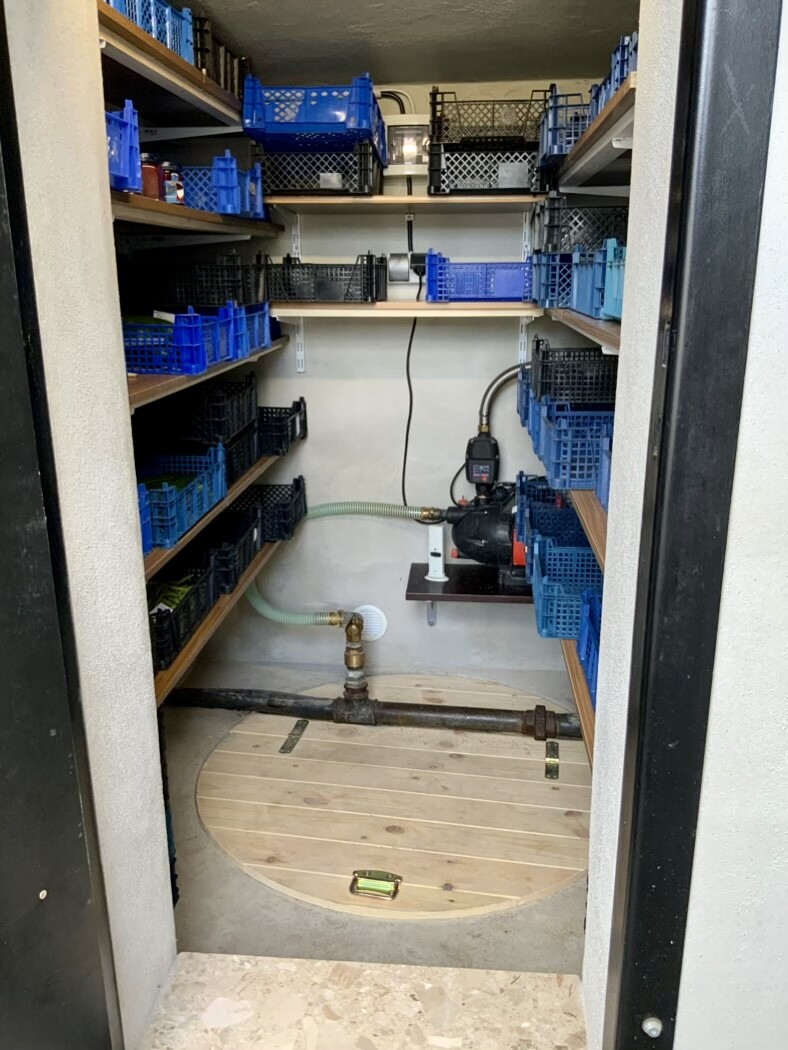

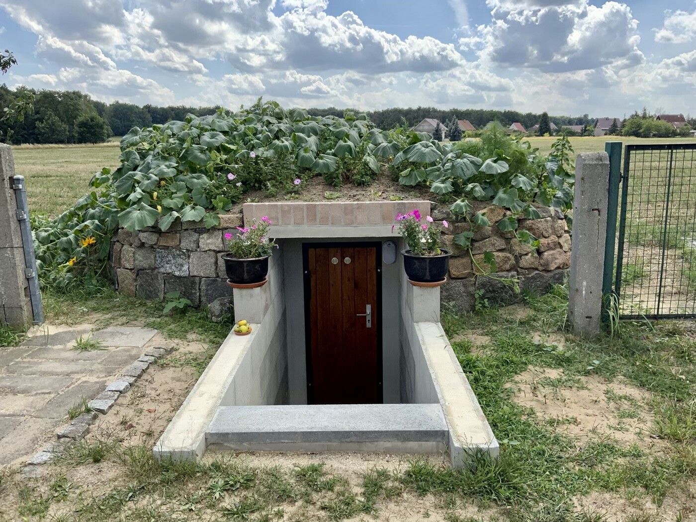

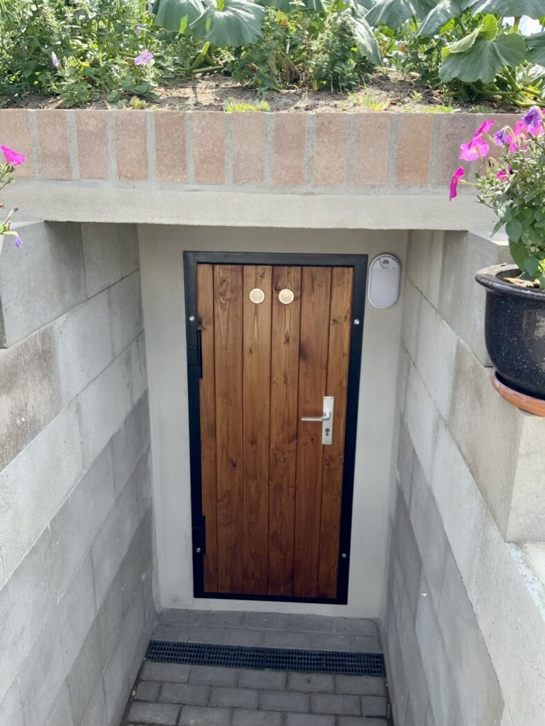

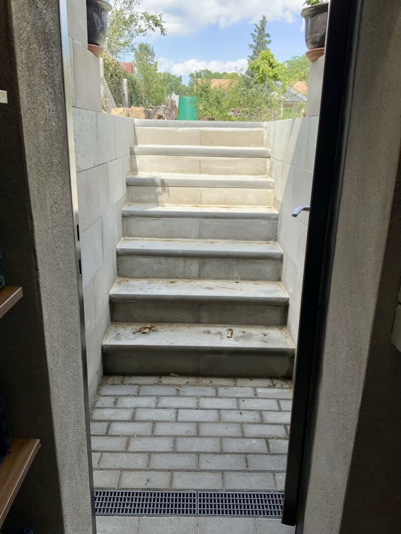

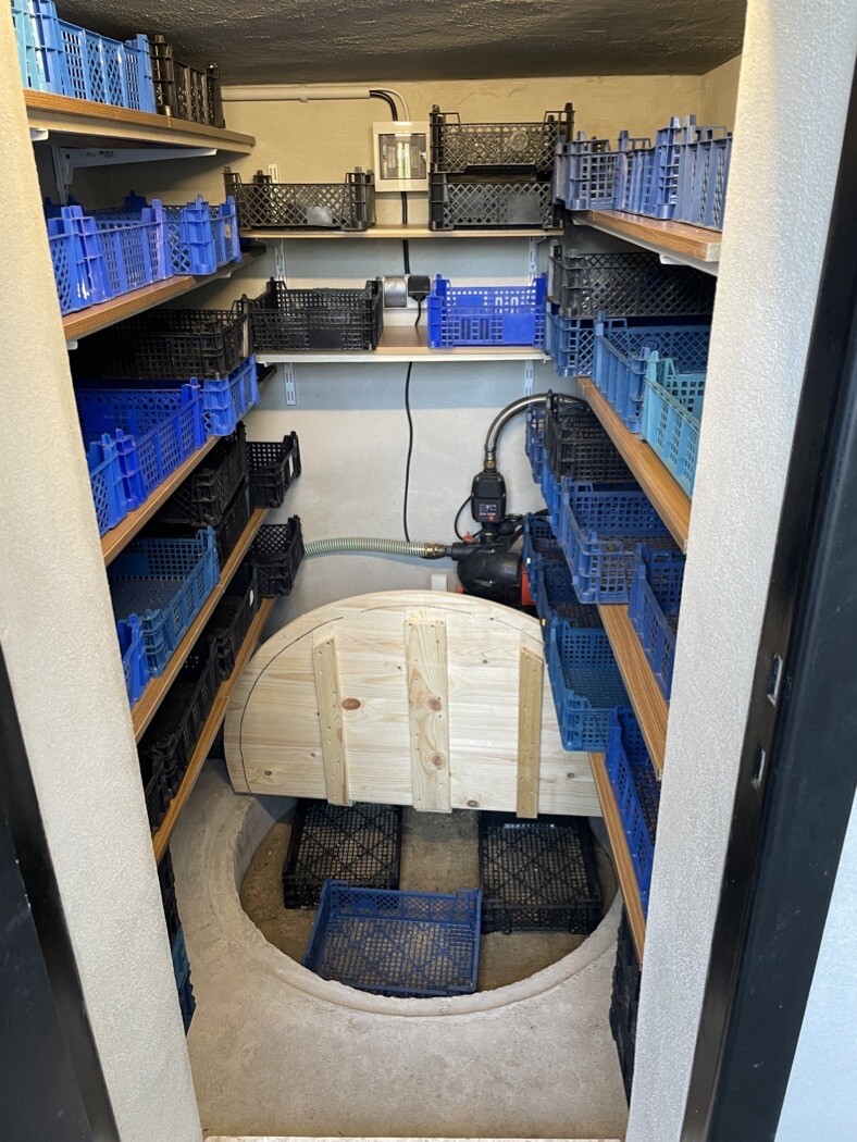

Hier noch ein paar abschließende Bilder von fertigen Projekt.. Tür, Rahmen und Erdklappe hat der Nachbar gebaut. Er hat echt goldene Hände! Der Hügel ist schon ordentlich von Kürbissen überwachsen. Temperaturen liegen derzeit im Decken-Bereich konstant um die 19 Grad und im Fuß-Bereich bei 17 Grad. Luftfeuchte etwa 90%.
