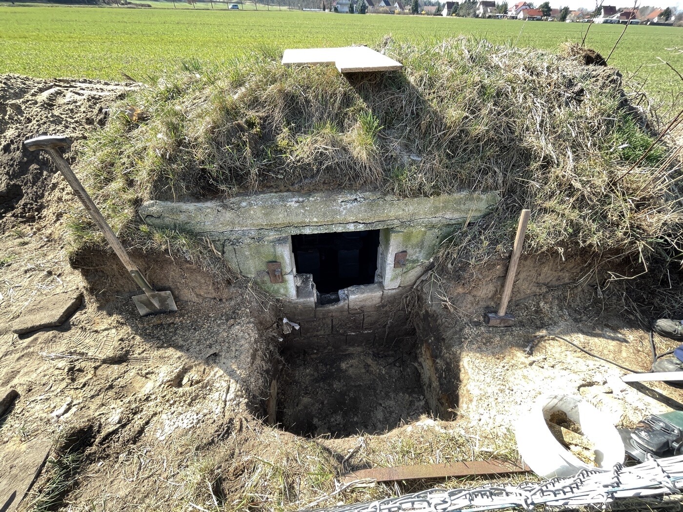

An unserem Grundstück befindet sich ein alter Pumpenkeller, der schon lange nicht mehr genutzt wird. Zusammen mit unseren Nachbarn wollen wir den zu einem Erdkeller umbauen. Wir haben gegrübelt, wie man den Einstieg gestalten könnte. Ich habe mich also mal wieder an Sweet Home 3D gesetzt und unsere Ideen visualisiert.

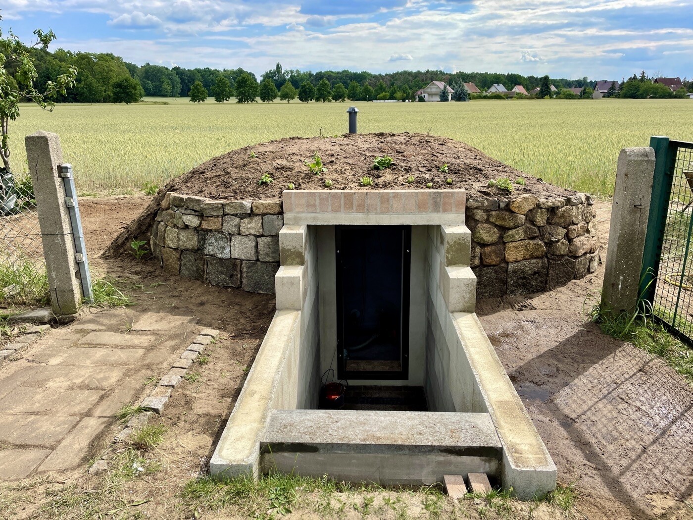

Bei uns ist viel Sand.. das wird (hoffentlich) alles versickern. Es gibt zusätzlich eine Abflussrinne.
Holzhäuschen17.05.22 09:36
Wunderschön! Von einem Erdkeller träume ich auch 🙂 Leider haben wir keine alten Gewölbe zum umfunktionieren.
Bin gespannt wie es sich darin dann so lagert.

Unser Erdkeller ist nun fast fertig. Optisch schon mal ein richtiges Schmuckstück. Es fehlt noch die Tür und innen wollen wir noch Regale anbringen. Vorher… Nachher..

HoisleBauer22
11.06.22 23:34
Es gibt für faule auch fertige Bausätze für Erdkeller, da wird dann nur ein Bagger mit Hebelastfähigkeit von mind. 1,5 Tonnen gebraucht für die "Montage". Sitzt dann richtig tief in der Erde drin. Ein Modell lautet z.B. Cellaterra. Kostet dann rund 5000€.
Ist natürlich lange nicht so hübsch wie das von Steffi33 🙂

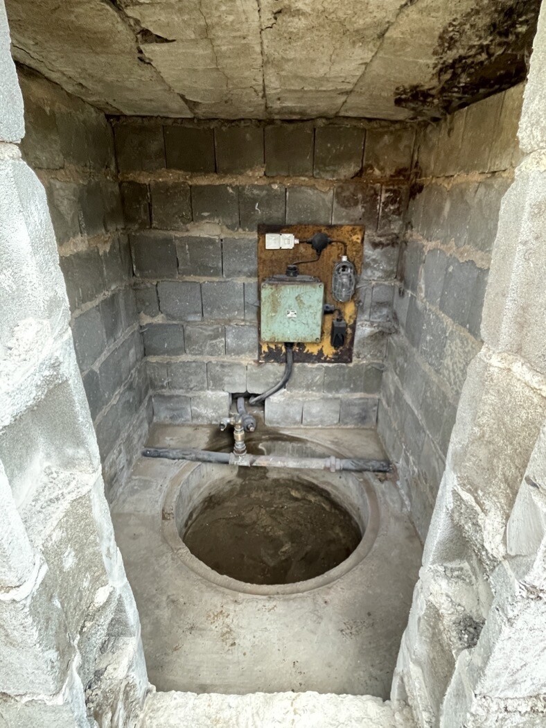

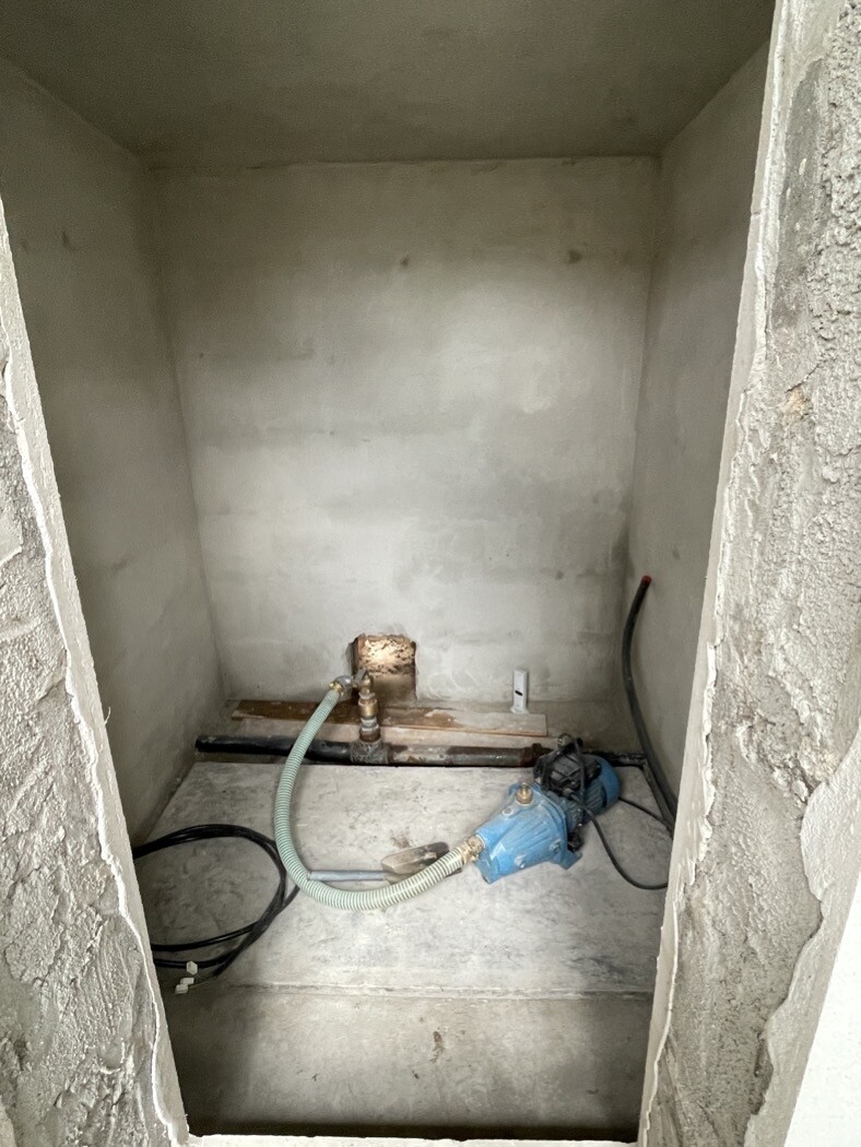

Gibt es denn auch Fotos von innen?
Steffi33
12.06.22 08:11
Ja.. die gibt es.. Im Vergleich zu außen ziemlich klein 😉 Den Ring im Boden wollen wir für Kartoffeln nutzen. Vorher… nachher..
