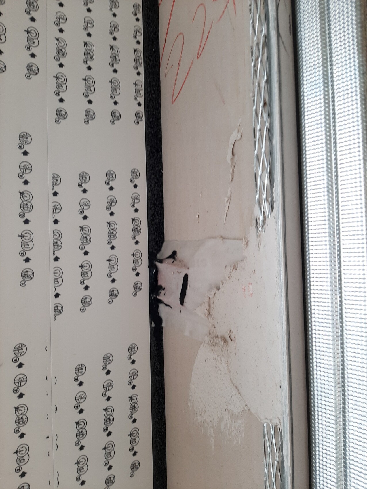

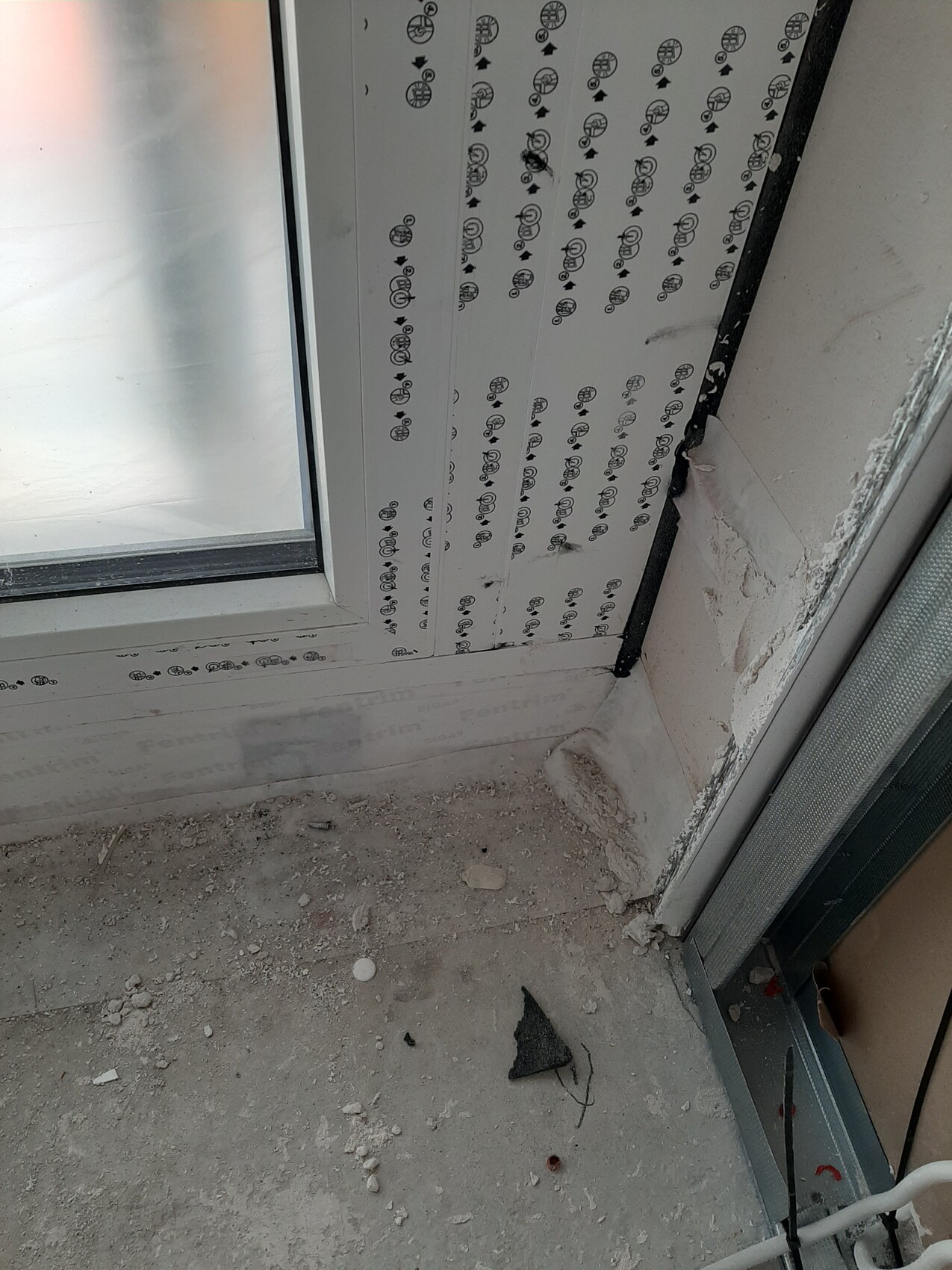

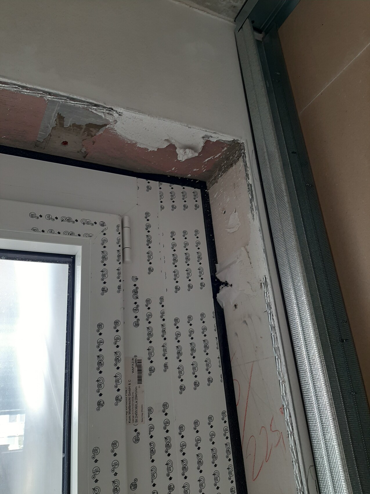

16.07.20 15:15
Hier die Bilder mit 3D band
Die Laschen rechts ins Mauerwerk sind nur da, weil das ein absturzsicherndes Fenster ist.
Lg
