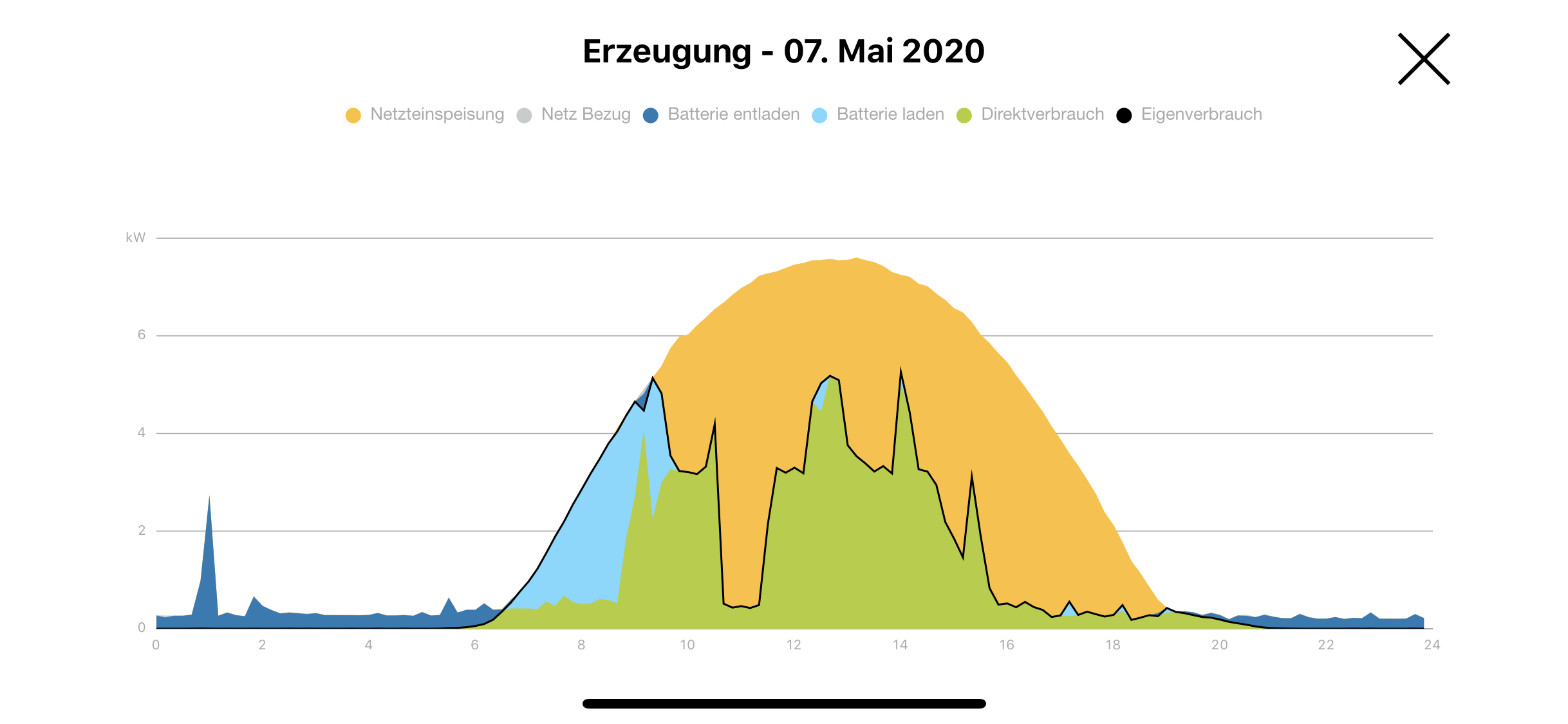

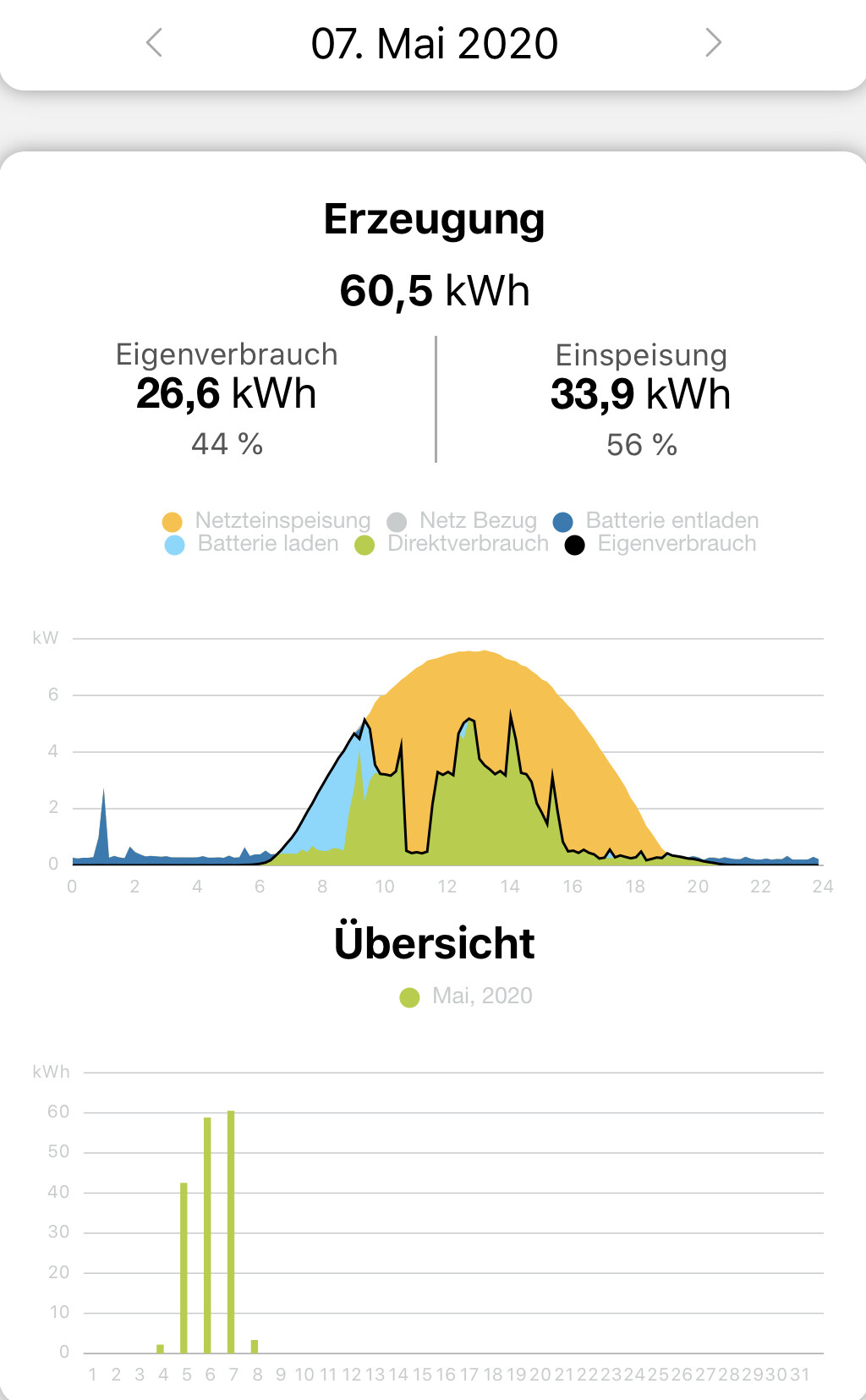

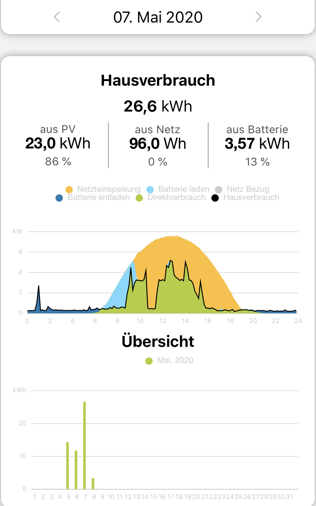

Anbei die Zahlen von gestern.
Pauschal über die letzten 3 Tage kann man sagen das ca. 100wh aus dem Netztrotz Speicher gezogen werden.
Gestern wurde das E-Auto geladen. Meine Frau ist dann um 11 Uhr zum Baumarkt und hat wieder weitergeladen.
Der Trockner frisst übrigens 6kwh
