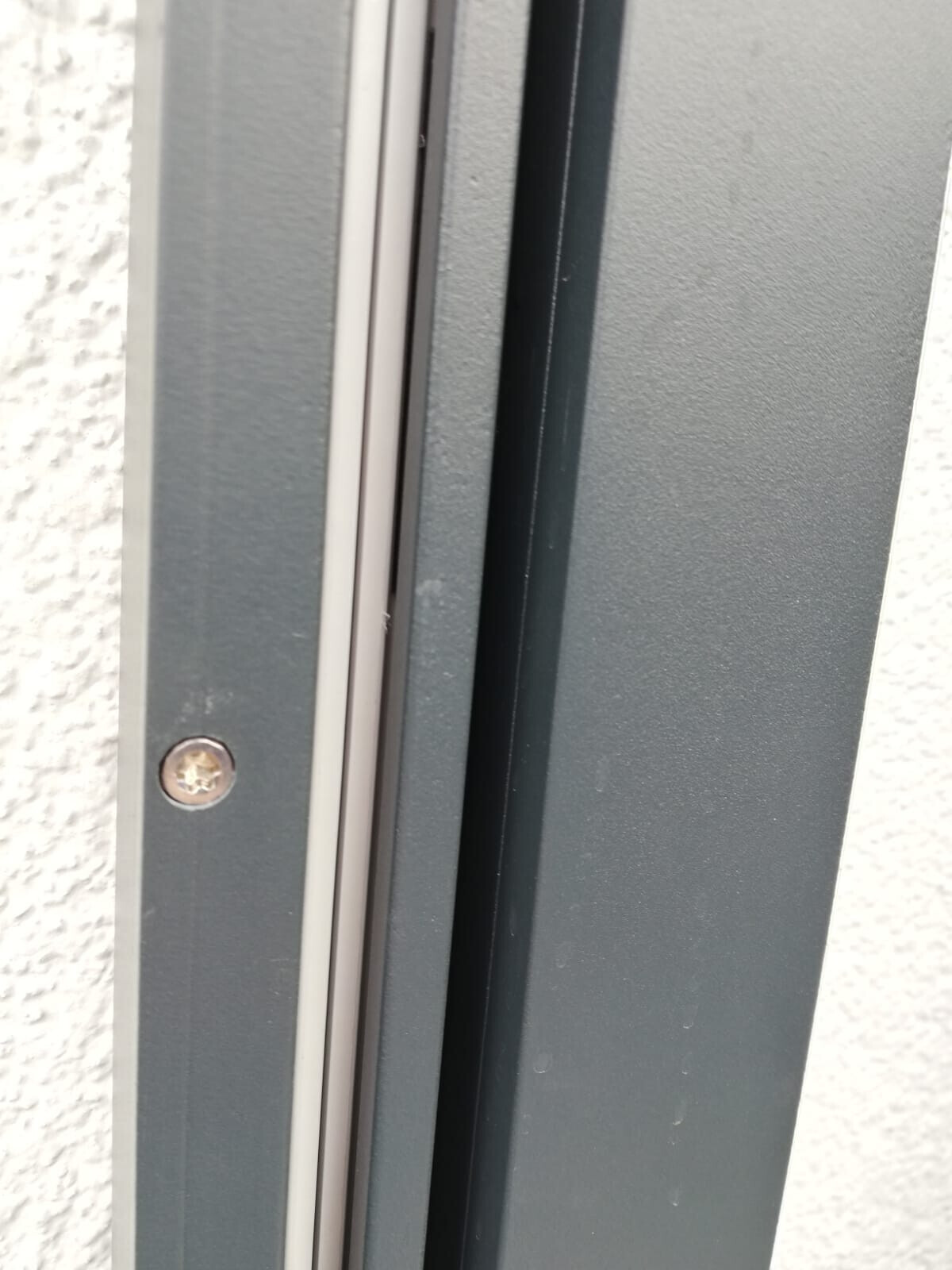

Hallo zusammen.
Wir würden gerne 2 Seitenmarkisen zum ausziehen an unserer Terrassen Überdachung befestigen.
Eine Montage an der Hauswand würde ich gerne vermeiden, da die Kästen der Markise dann dauerhaft mehrere Zentimeter in den Weg ragt, der rund ums Haus führt.
Darum würden wir die Markisenkästen gerne an den Pfeilern (Aluminium?!) der Terrassenüberdachung befestigen.
Nun stellt sich mir die Frage... Wie?!
Mein Gedanke wäre es, normale Metall Kippdübel zu verwenden, wie sie auch im Trockenbau verwendet werden.
Quasi das entsprechende Loch durch eine Wandung der Ständer bohren und dann mit Hilfe der Kippdübel die Markisenkästen dort zu befestigen...
Hält das?!
Wie machen das die Hersteller direkt, wenn man eine Überdachung mit Seitenmarkise bestellt?
Ich bin gespannt ob das „Problem“ der ein oder andere hier bereits gelöst hat...
angoletti1
16.03.20 13:18

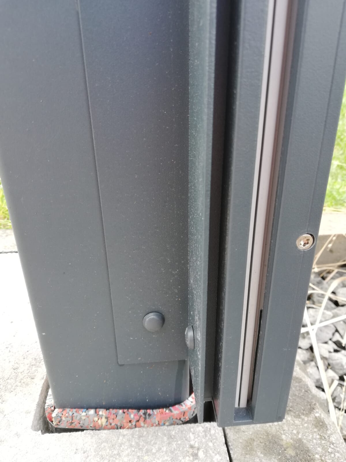

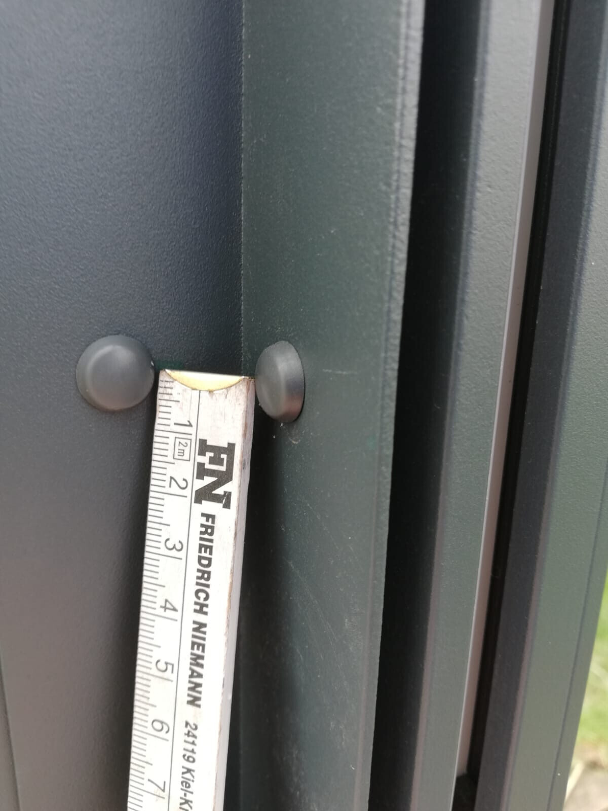

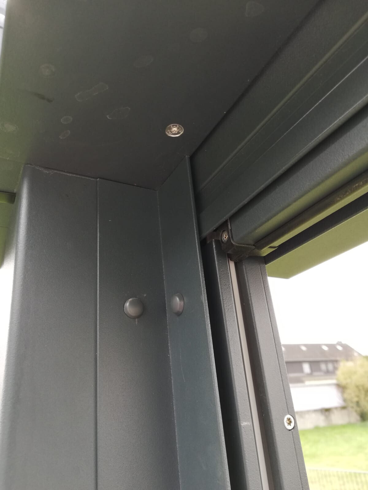

Befestigung der Seitenmarkise mittels Winkelprofil. Da ich die Kappen auf die Schnelle mit dem Fingernagel nicht abbekommen habe, kann ich die Schraubengröße nicht nachschauen. Aber wir sprechen definitiv nicht über M8 oder dergleichen, eher M4-M5.
