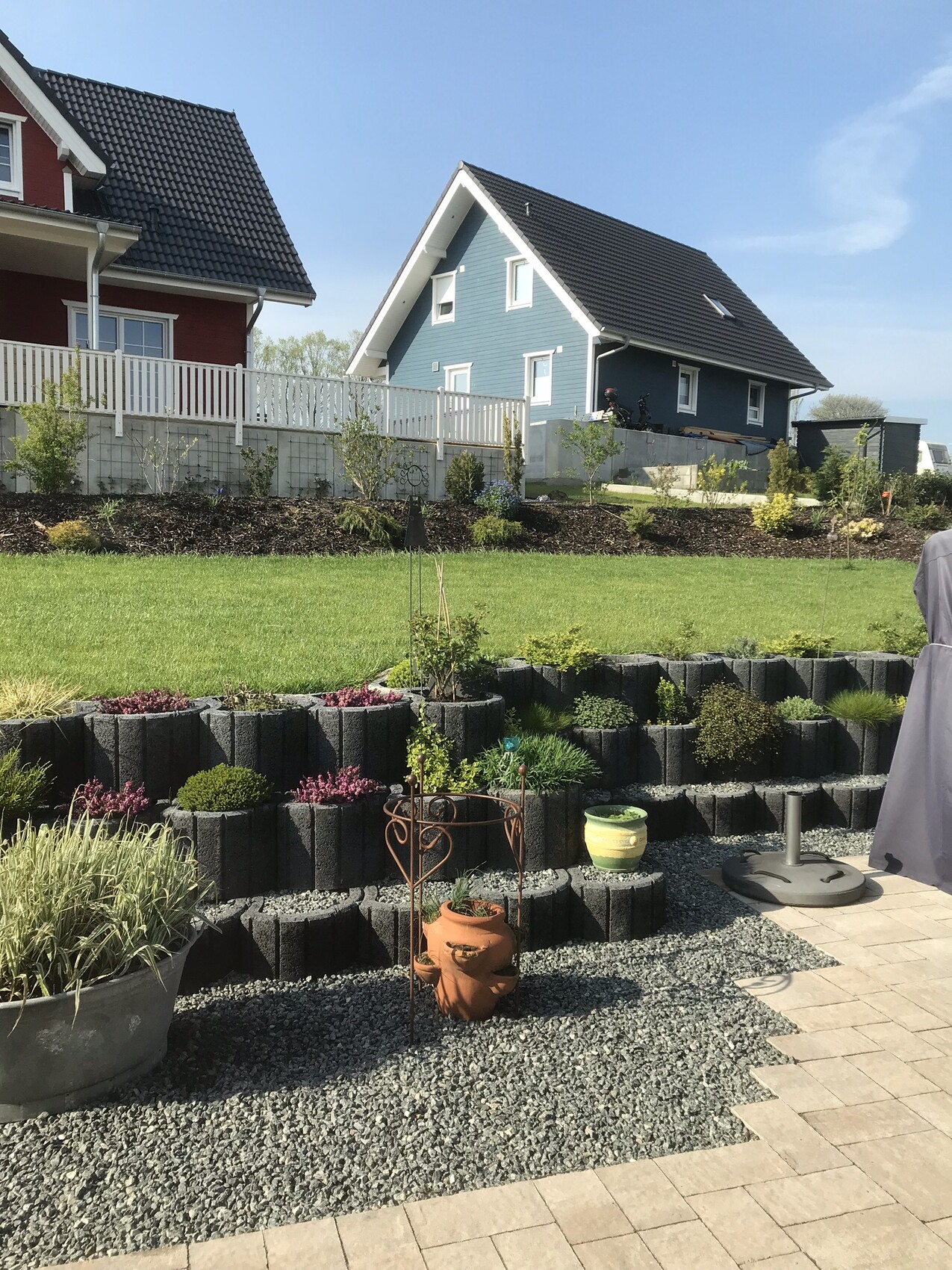

Nachdem das Baugebiet jetzt fertig erschlossen ist, ist leider kaum Mutterboden geblieben. Die haben den ganzen Dreck (Ton mit Sandstein) in die Baugrundstücke eingearbeitet und verdichtet und gefühlt 5cm Mutterboden aufgetragen.
Nochmal zum Grundgedanken den Tonboden und guten Boden umzuwandeln.
Es bedarf ja viel Zeit, sprich umgraben, Sand einarbeiten etc.
Aber ich kann ja nicht jahrelang in einer Tonwüste leben...
Sollte man dann vor jeden Winter umgraben und im Frühjahr wieder Gras ansähen?
Oder nur den ersten Winter umgraben und ab dann immer etwas Sand zugeben?
Nordlys
28.04.19 19:56
Nein, nur einmalig. Hast Du da einmal Gras drauf, wird der Rasen durch seine Wurzeln den Boden lockern, es siedeln sich Regenwürmer an, die ihn auch lockern, das läuft sich hin. Den Rasen wirst Du ggf. anfangs etwas mehr Düngen müssen als anderswo, aber im Ton sind ja Mineralien, die ihm auch gut tun. Wir haben auch auf einem Boden mit kaum Muttererde, viel Lehm und Schluff gute Ergebnisse erzielt.
