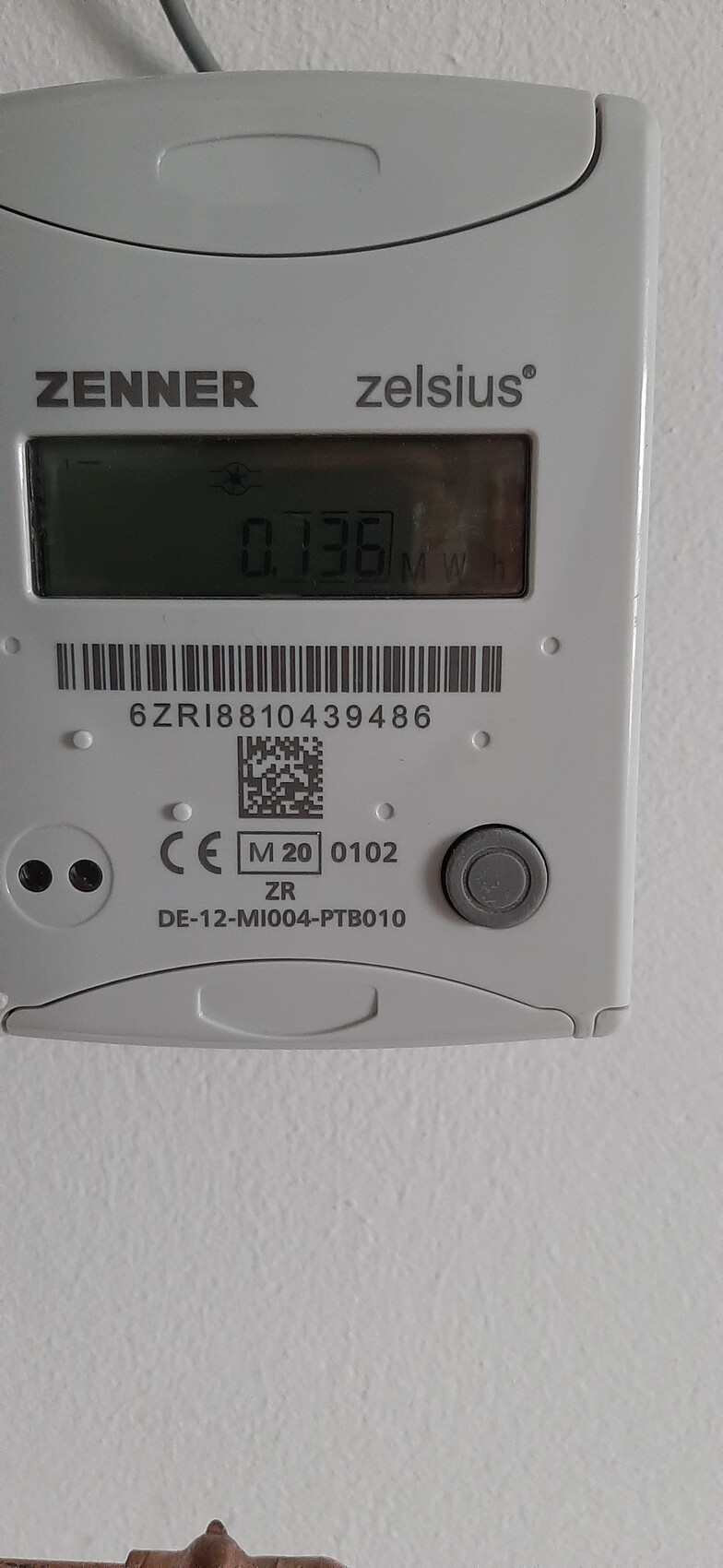

Moin. Wir haben das Gefühl, dass in einem Raum die Fußbodenheizung in unserem Neubau läuft. Es ist nicht wirklich heiß in dem Raum, aber es ist eine solche Luft wie im Winter bei eingeschalteter Heizung in dem Raum. Der Boden ist auch nicht ganz so kalt wie die anderen Räume. Unsere ERR sind noch nicht installiert. Bisher sind nur die Themostate selbst verbaut aber die Abdeckungen zum Einstellen fehlen noch. Der Elektriker hatte hier leider falsche geliefert. Ich hatte den Regler jetzt bereits mit einem Schraubenzieher nach links gedreht. Das könnte ich jedoch unendlich fortführen. Ich erkenne also nicht, wann ich auf Null bin. Etwas zu weit und ich bin wieder auf 6. Es gab eine leichte Besserung was die Raumluft angeht, aber die Heizung könnte dort immer noch laufen. Ich kann doch sicherlich an den Verteilerkästen erkennen, ob und in welchen Kreislauf Bewegung ist oder? Aber wie? Die Verteilerkappen sind alle auf automatisch gestellt. Wenn die Heizung Feuer gibt könnte es also tatsächlich heizen. Ich meine mich zu erinnern, dass der ELCO Kundendienst die Heizung so eingestellt hat, dass sie ab 18 Grad Außentemperatur heizt. Wenn ich so darüber nachdenke ist das für einen Neubau doch ziemlich hoch angesetzt oder? 1-2 Tage 18 Grad sollte ich innen doch gar nicht merken oder was meint ihr?

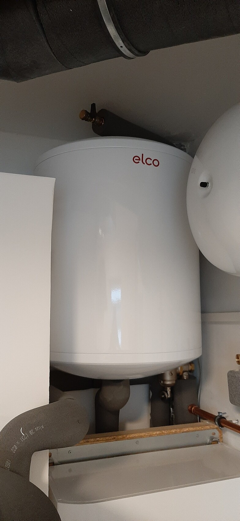

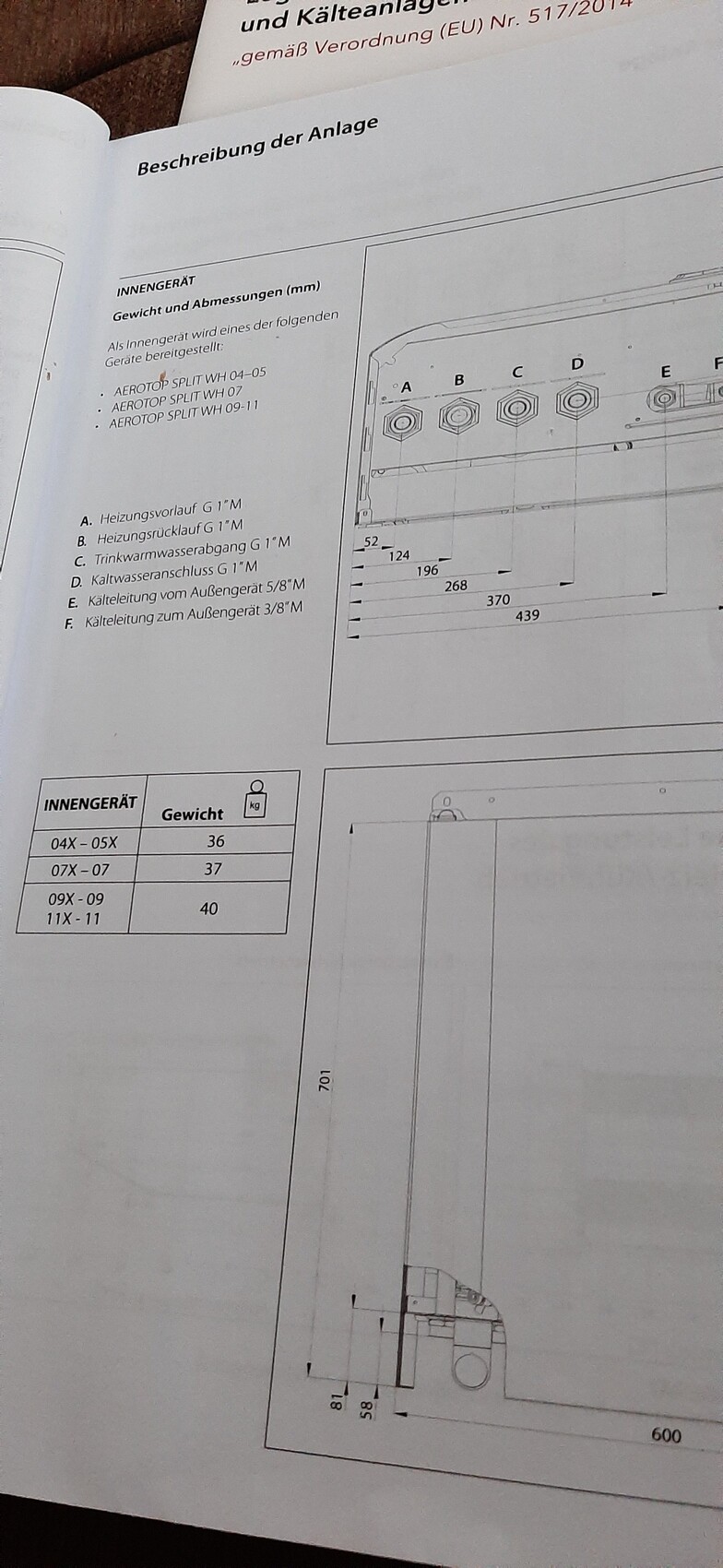

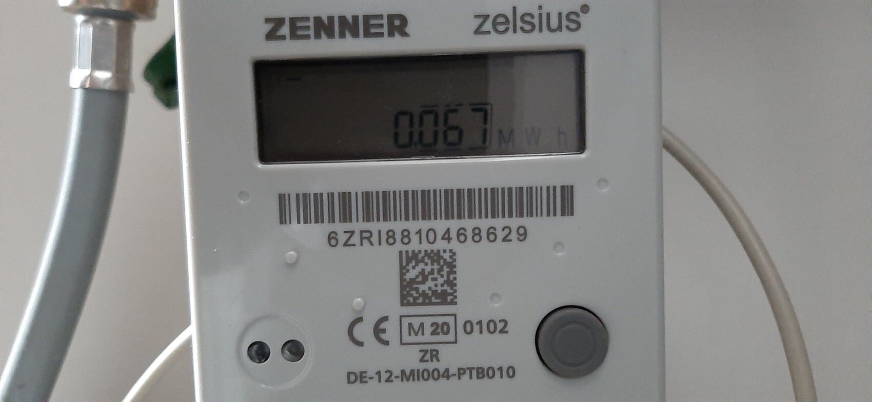

Hier die Bilder zu den Zählern. Der Zähler mit 0,136 ist nun ca 7 bis 8 Wochen im Betrieb.
Der andere Zähler seit 3 bis 4 Wochen. Können die Bestände stimmen? Der Zähler mit 0.067 ist an Leitung C und D geklemmt.
Der andere in Leitung A und unbekannt. Leitung geht in den Boden und oben in den 100 Liter Puffer Kessel (siehe Bild)
Zähler der Firma Zenner (Zelsius) an weißer Wand; Display zeigt 0.136 MWh.
Zählergerät von ZENNER mit Display, Barcode und QR-Code; zeigt 0.067 MWh an.
Weißer Elco-Wasserboiler mit Rohrleitungen und Ausdehnungsgefäß im Heizungsraum.
Technische Zeichnung einer Installationsanleitung mit Anschlüssen A-F und Maßen.

136 kw Wärme für die Heizung, 67 kw Wärme für das warme Wasser.
Da ist wahrscheinlich das Estrich Programm dabei ?
wieviel Strom hat die Wärmepumpe denn gezogen ?
Der Wärmemengenzähler sollte übrigens die Vorlauftemperatur anzeigen können, zumindest laut Anleitung.

Für die Estrichtrocknung ist nichts dabei. Die erfolgte über ein separates Gerät, welches direkt an die Heizkreise geklemmt wurde.
Ist der Verbrauch schon hoch? Wie kann ich das am besten umrechnen? Die Heizung hat einen kleinen extra Zähler auf der Hutschiene bekommen. Da kann ich den Stromverbrauch später mal checken.
Cool, mit den Wärmemengenzähler habe ich mich tatsächlich überhaupt nicht auseinander gesetzt. Die wirken so, als könnten die gerade so die Menge zählen und das war es.

Ich komme bei einem Haus ca. 130 m2 von 1996 mit einer Gastherme ( KEINE Brennwerttherme ) auf einen täglichen Verbrauch zwischen 3,16 bis 6,94 kWh.
Das bezieht sich auf Warmwasser für 2 Personen sowie sporadische Heizungseinsätze da die Nachttemperaturen immer wieder unter 11 Grad gefallen sind.
Wenn ich deine beiden Werte auf zwei Monate hochrechne komme ich auf
136+134 = 270.
Das durch 2 sind 135 pro Monat.
Das durch 30 ergibt einen Tagesschnitt von 4,5 kwh
Tx-25
23.07.20 10:46
Wieso verdoppelst du den Wert für Warmwasser?
T_im_Norden
23.07.20 10:49
Warmwasser Zähler zeigt ja im Moment laut dir nur für 3-4 Wochen an , deshalb hab ich es auf 2 Monate gerechnet.
