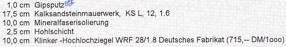

Wandaufbau mit Gipsputz, Kalksandstein, Mineralfaserisolierung und Klinker-Hochlochziegel
Laut Lieferliste bekomme ich 12 Stück Drahtbolzen Edelstahl 8 x 60mm.
Ich habe ein zweischaliges Mauerwerk (siehe Bild)
Mein Arbeitskolege warnt mich, ich soll es damit nicht befestigen.
Hat mir irgendetwas von Gewindestangen bzw Injektionsankern erzählt.
Kann mir bitte jemand Tipps geben, wie ich kostengünstig das Mauerprofil an der Wand richtig befestige? Ich habe keine Ahnung welche Länge Dicke usw

unser Vordach ist auch mit Injektionsankern befestigt, die gehen durch den Klinker bis in die Betondecke.

Ich hatte mal ein Sonnensegel mit knapp 20qm, welches auf der Gartenseite an Edelstahlpfosten und an der Mauerseite an ähnlichen Mauerwerk wie Deinem befestigt werden musste.
Unabhängig davon, dass Dir der Hersteller auch eine Info zur Befestigung geben sollte, kann ich Dir sagen, dass ich seinerzeit auch zwischen Injektionsankern und verschraubten Gerüstankern geschwankt habe. Wichtig ist, dass die Befestigung durch die Dämmung hindurch im Mauerwerk oder der Decke befestigt werden muss, da sich Klinker zu einer Befestigung nicht eignet.
Ich habe mich dann für die (günstigeren) Gerüstanker entschieden. Haben trotz massiver Windlasten auch bei heftigen Stürmen problemlos gehalten.

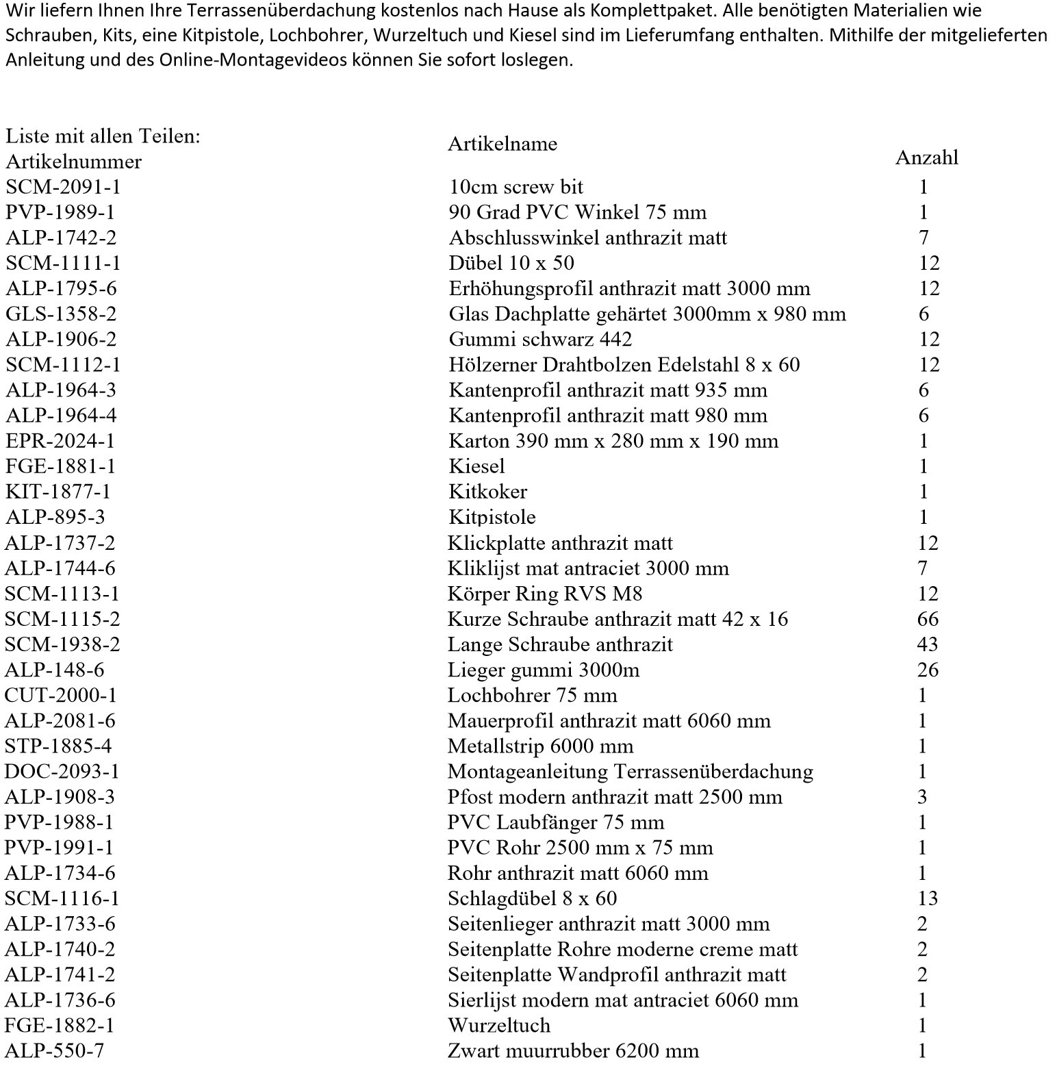

Ich hab den Verkäufer angeschrieben, als Antwort kam das heute.
"die mitgelieferten Schrauben, die Sie von uns erhalten sind ausreichend um das Mauerprofil zu fixieren."
Bin trotzdem richtig skeptisch ob das wirklich stimmt.So kurze Schrauben sollen ausreichen? *kopfkratz*
Hm... vielleicht reichen sie wirklich aus? Zusätzlich es gibt noch 3 Pfosten....
Die Teile (siehe Liferbild) werden erst nächste Woche ausgeliefert
Textdokument mit Terrassenueberdachung-Teilen, Artikelnummern und Mengenangaben
"Achtung! Die Schneelast sollte 80 kg/m2 nicht überschreiten (100 kg/m2 ohne Sicherheitsmarge). Sorgen Sie daher immer dafür, dass die Schneelast auf Ihrer Überdachung nicht größer als 40 cm ist"
