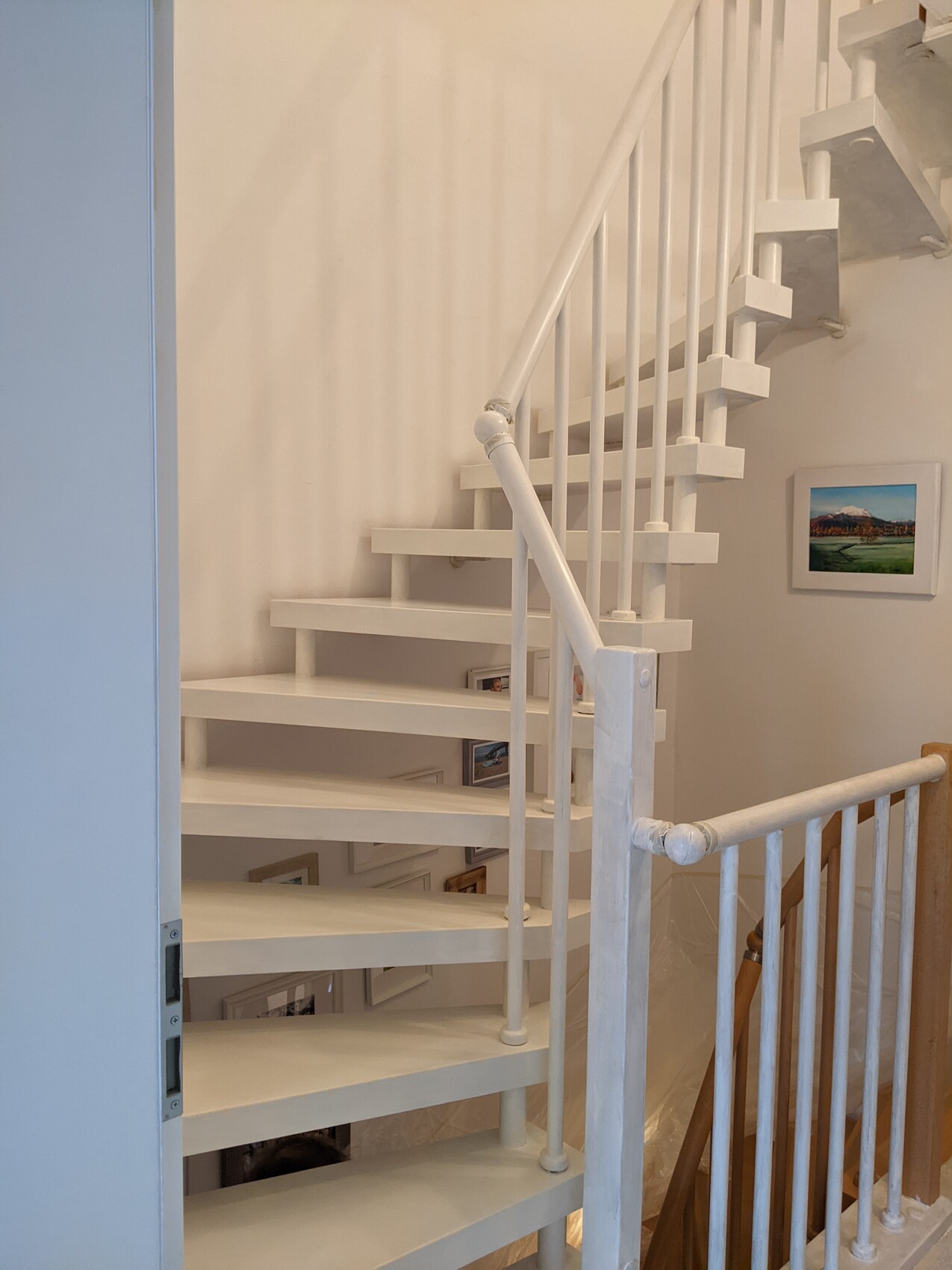

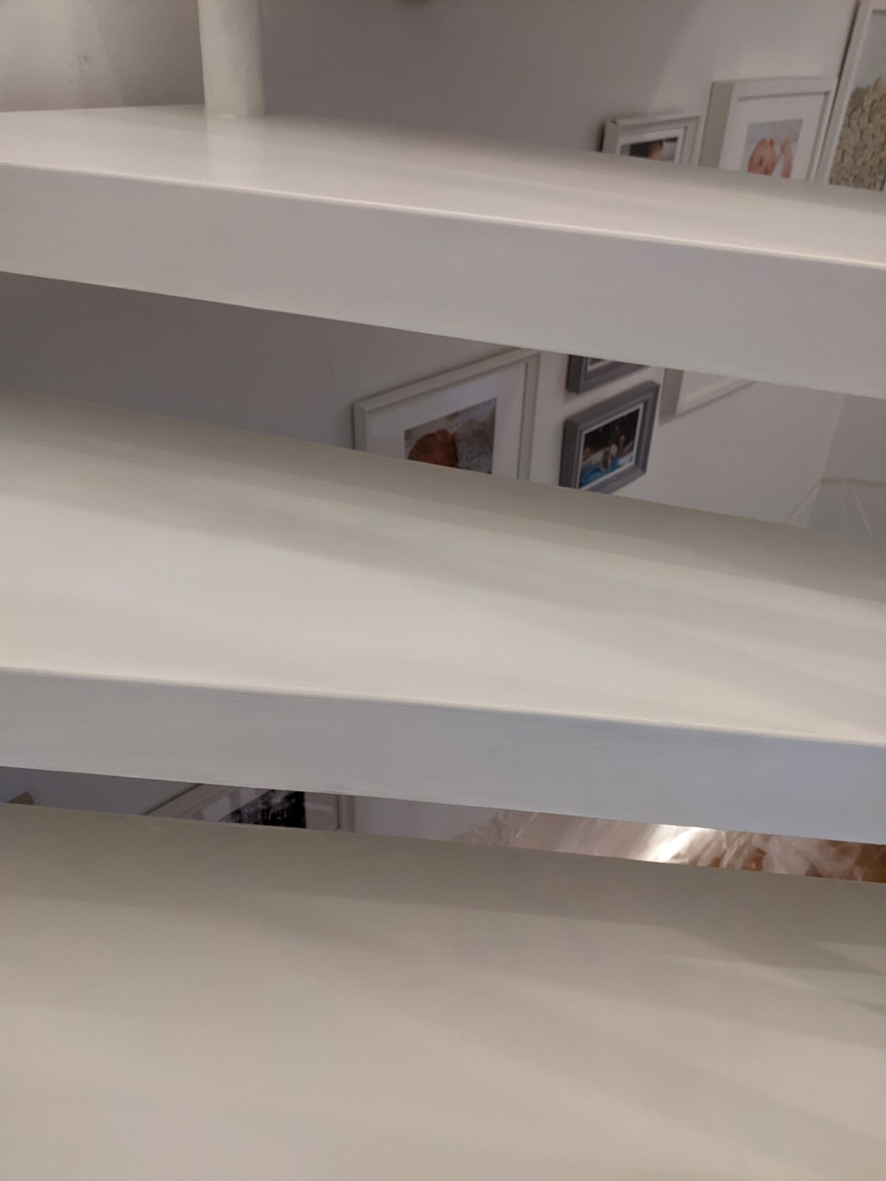

Jurassic13515.02.23 21:17Kleines Update: Ich habe dann tatsächlich letzte Woche die Treppe (eine von zweien, die zweite kommt noch) weiß gestrichen und freue mich wie ein Schnitzel drüber.
Falls mal jemand nach einer Möglichkeit sucht, eine etwas altmodische Treppe zu verändern, aber aufgrund der Bauweise keine Stufen austauschen, bekleben oder sonstwas kann: Kreidefarbe - funktioniert tatsächlich. Vorher reinigen, zwei Schichten Lack, sieht schon richtig gut aus. Eventuell gehe ich noch ein drittes Mal drüber, für das ganz perfekte Ergebnis, aber es sieht jetzt schon sehr gut aus. Und es ist so viel heller im Flur.

Zeig doch mal ein Foto der jetzt helleren Treppe, bitte. Von welcher Marke hast Du die Kreidefarbe?

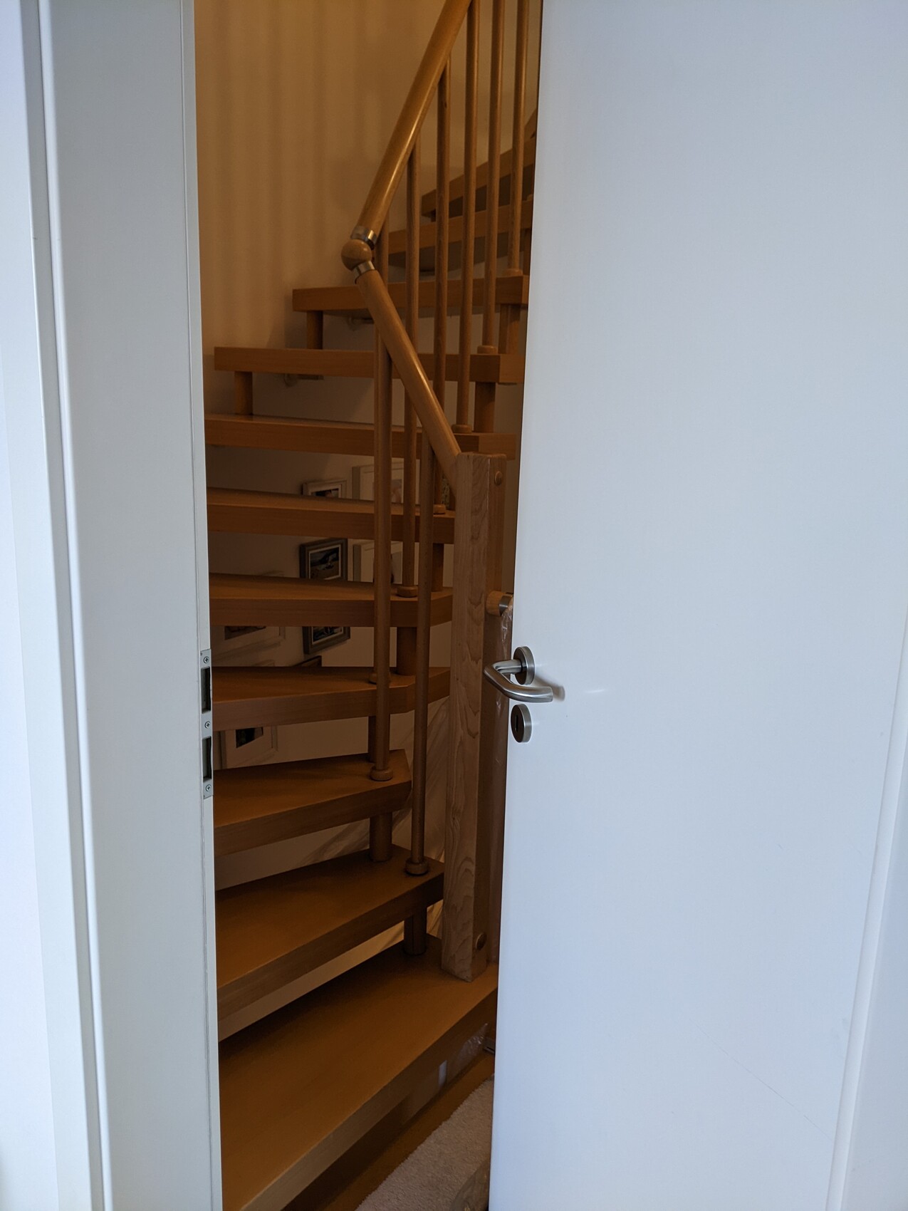

Zeig doch mal ein Foto der jetzt helleren Treppe, bitte. Von welcher Marke hast Du die Kreidefarbe?Gerne. Man sieht beim Vorher-Nachher-Vergleich ganz gut, wie der ganze Flur heller und das Licht weniger gelblich wirken. Es war zwar nicht der gleiche Tag, aber grundsätzlich ähnliche Lichtverhältnisse und Perspektive.
Die EG Treppe fehlt noch, daher habe ich noch kein Foto vom Gesamtprojekt. Ich habe erstmal aus dem Winkel fotografiert, in dem man die untere Treppe weniger sieht.
Verwendet habe ich die Farbe von "Painting the Past" in Eggshell, da ist der Versiegler schon mit drin, sowie den Reiniger von der Marke und auch die Pinsel etc. Insgesamt hat das Material ca. 250€ gekostet, plus 100 Euro für ein Treppenpodest, damit wir die OG-Treppe von unten streichen konnten (den Part hat dankenswerterweise mein Mann übernommen). So wie es aussieht, wird noch gut Farbe übrig bleiben.
