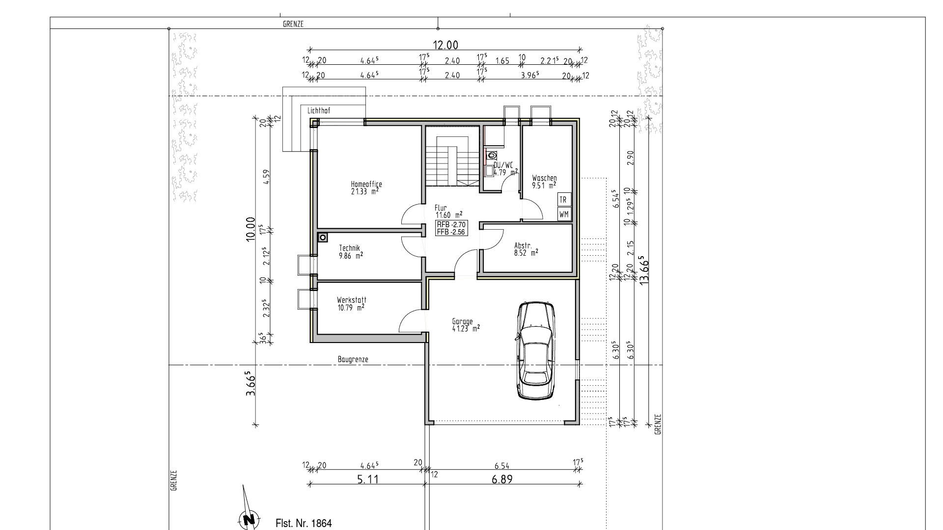

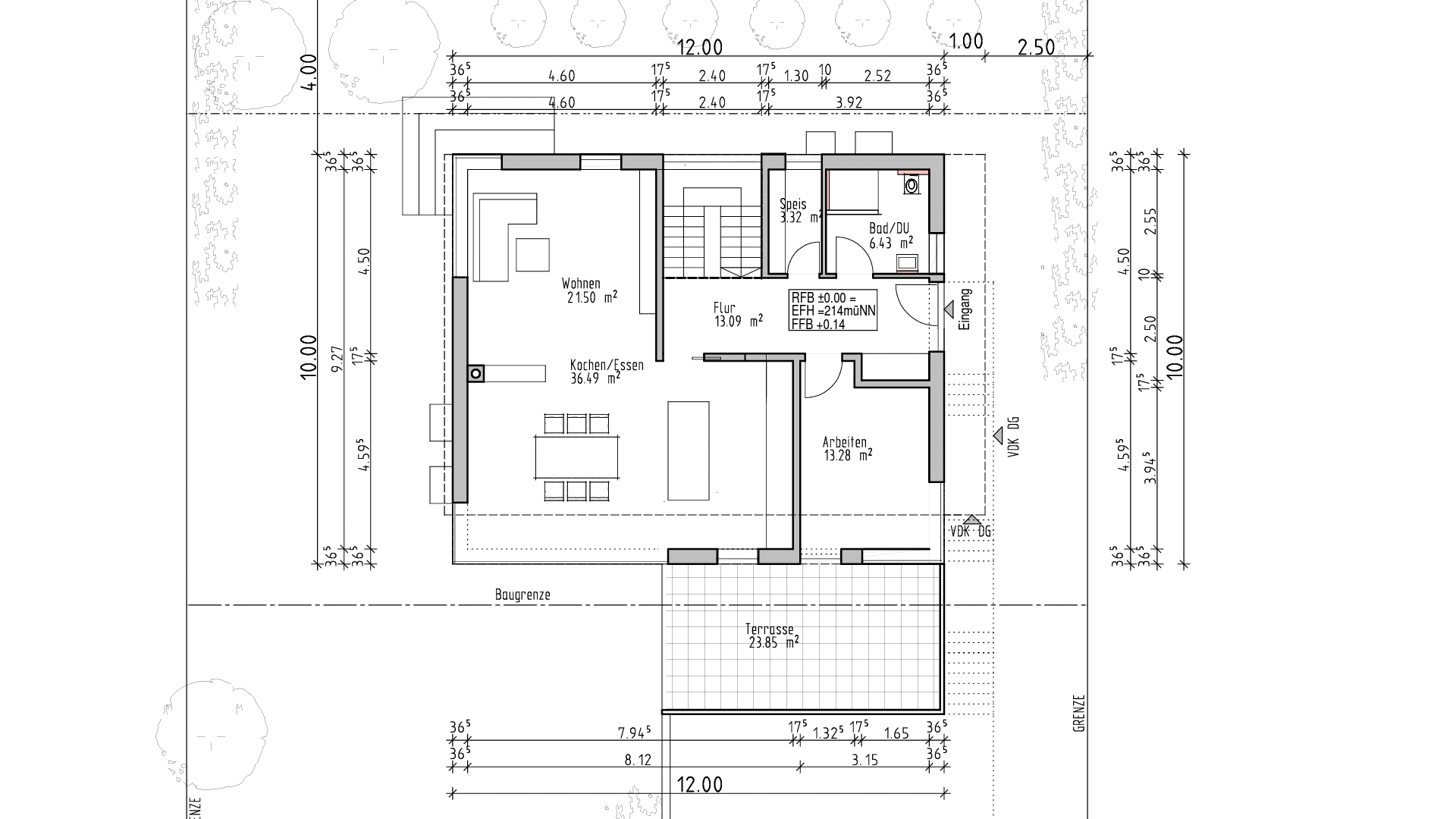

Was gefällt besonders? Warum? Seitliche Einfahrt Garage, Direkter Zugang von Garage zu Haus, Einliegerwohnung Konzept, offene Gestaltung EG, OG ist in unseren Augen perfekt, Galerie
Was gefällt nicht? Warum? Wohn-/Essbereich ist etwas zu groß (Frau hat Angst, dass es sich nicht gemütlich einrichten lässt), Position des Fensters in Schlafzimmer in Einliegerwohnung ist schwierig zu positionieren, (Zugang im Norden --> langer Zugangsweg für Gäste)

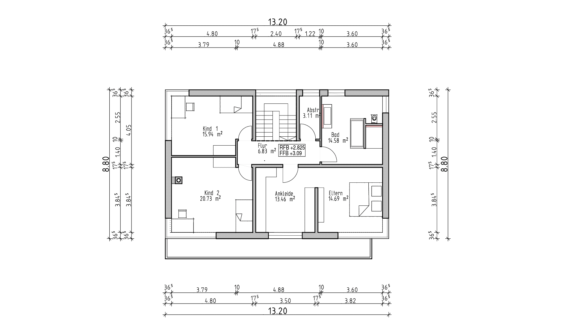

Was haltet ihr vom Grundriss? Habt ihr eine Idee wie sich der große Wohn-/Essbereich etwas gemütlicher gestalten lässt?

03.03.18 21:25
ivenh0 schrieb:
Wir spielen gerade noch mit dem Gedanken ein Kinderbad im OG zu realisieren. D.h. das vorhandene Bad würde kleiner werden und dafür würde ein Kinderbad (Dusche, WC, Einzelwaschtisch) dazu kommen.
Mit wie viel Zusatzkosten müssten wir rechnen?
Rechne doch einfach mal mit 8-10000...
arnonyme
03.03.18 22:04
Warum überhaupt noch ein Kinderbad im OG?
Im EG ist doch eine Dusche vorhanden. Wenn ihr nur 2 Kinder plant, sollte das doch reichen.
Ich würde das Geld eher in Holz-Aluminium Fenster stecken
Meine Schwägerin hat auch nur 1 Bad im OG, sowie eine Dusche im EG, mit 4 Kindern!
So wie es aussieht reicht das (noch).
Solange die Kinder klein sind, ist das denke ich kein Problem. Nur später wirds wahrscheinlich ein wenig problematisch.
I
ivenh0
18.03.18 15:30
Die Idee wurde zwischenzeitlich wieder verworfen - die letzten Änderungswünsche an den Plänen wurden versendet, so dass diese jetzt in die Pläne einfließen und wir hoffentlich nächste Woche den Bauantrag einreichen können :-]

Grundriss eines Obergeschosses: Flur, Eltern-, Kinderzimmer, Ankleide, Bad, Abstellraum, Maße in m²
Grundriss eines Hauses mit Wohnen, Kochen/Essen, Flur, Speis, Bad, Arbeiten und Terrasse.
Grundriss-EG: Garage, Homeoffice, Technik, Werkstatt, Waschen, Flur, Abstellraum, DU/WC.

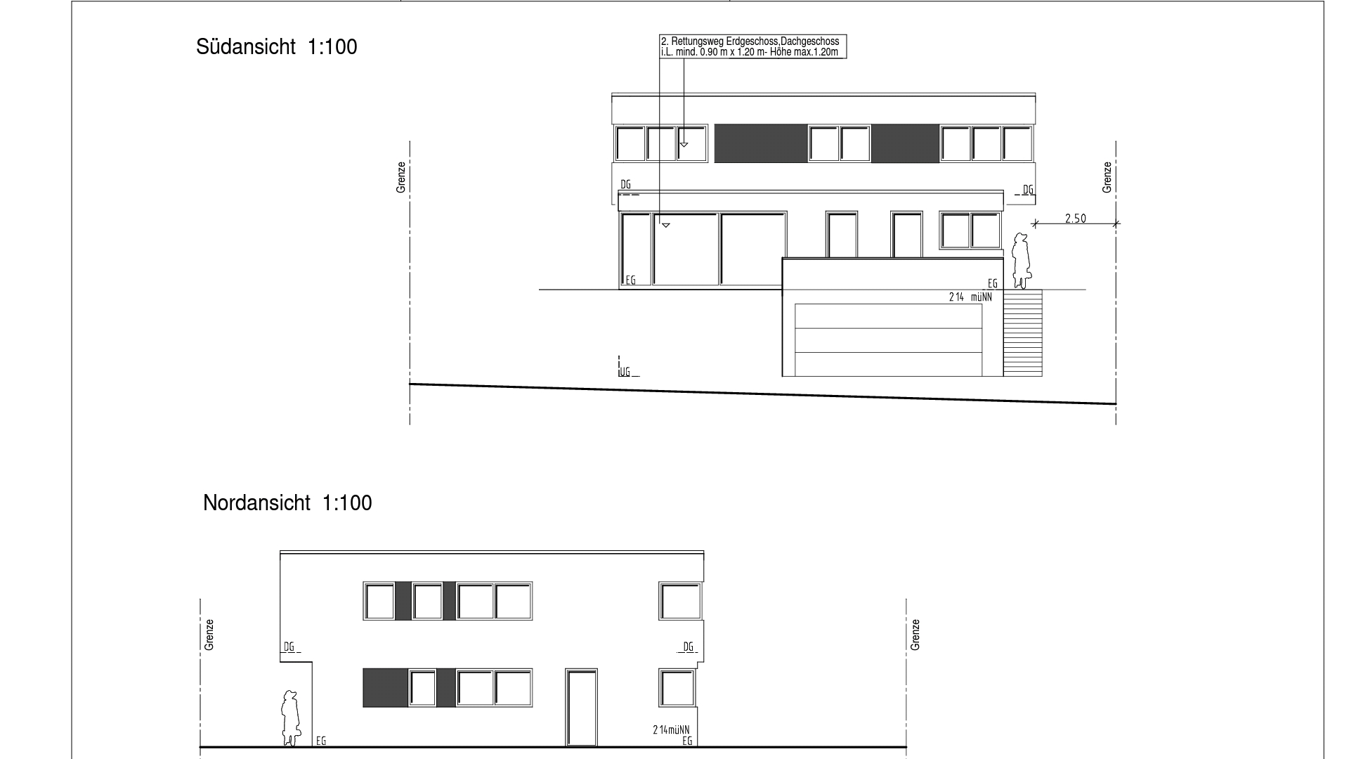

Architekturzeichnung: Südaussicht und Nordansicht eines modernen Hauses im Maßstab 1:100
Die Pläne enthalten leider noch 1-2 kleine Fehler. Für hier reicht es aber
