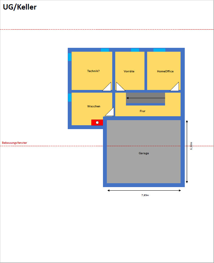

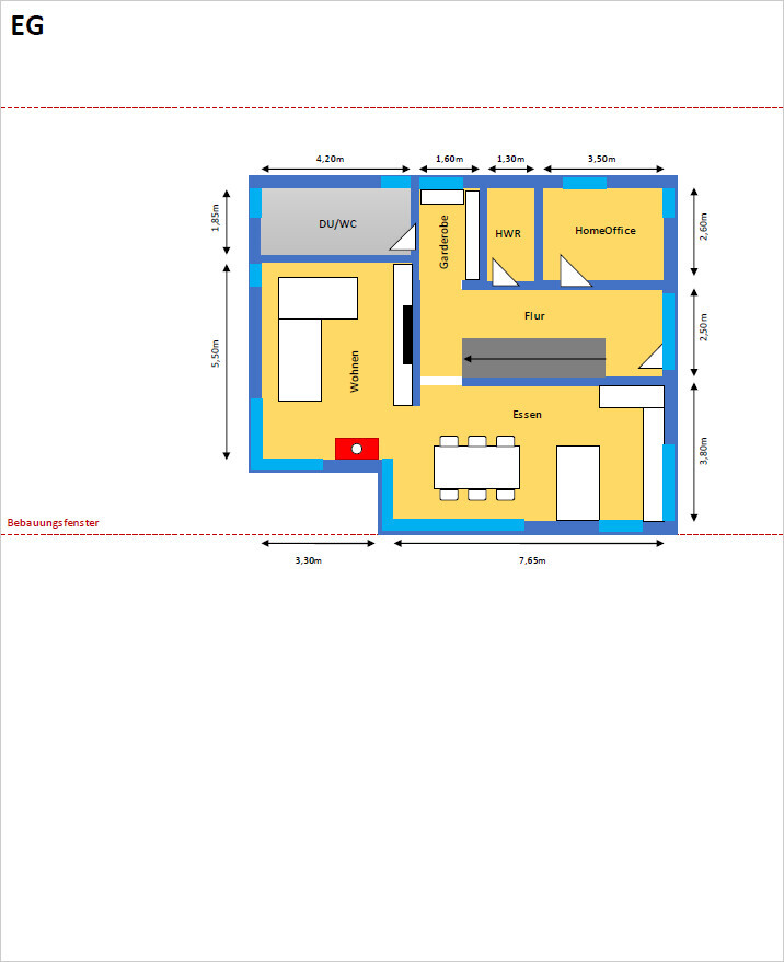

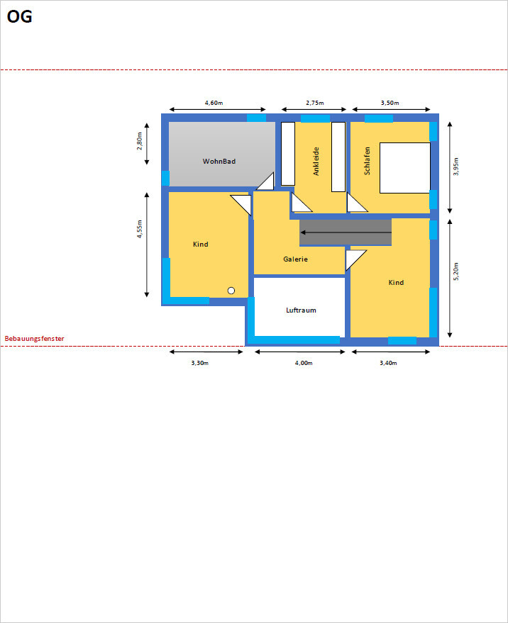

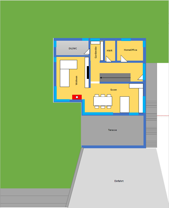

27.12.17 14:48
UG/Keller Grundriss mit Technik, Vorräte, HomeOffice, Waschen, Flur und Garage
Grundriss eines Hauses mit Wohnzimmer, Essbereich, Küche, Garderobe, HWR, HomeOffice, DU/WC
OG-Grundriss: WohnBad, Schlafen, zwei Kinderzimmer, Ankleide, Galerie, Luftraum; blaue Wände.
Grundriss eines Hauses: Wohnen, Essen, Terrasse, DU/WC, Garderobe, HWR, HomeOffice, Eingang.
Update:
entwurfaushubgrundstück
