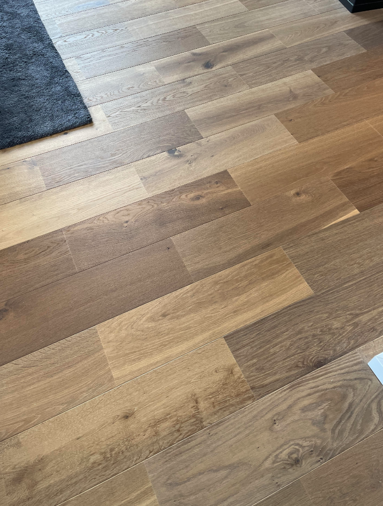

Ich stehe Total auf Bambus als Pflanze und in der Theorie auch als Baustoff. Die Parkette und Terrassendielen, die ich bislang gesehen habe, sagen mir optisch leider gar nicht zu. Auch empfinde ich es als relativ teuer.
Ich werfe als weitere Alternativen mal Linoleum und Korkboden in den Raum. Optisch sicherlich auch nicht für jedermensch, aber von den Eigenschaften her sehr interessant. Preislich müsste eigtl. was bis 35EUR zu finden sein.
Pacc666
Was sind die vorteile vom Korkboden?
Wo sind die vorteile vom Parkett gegenüber gutes Laminat? (habe öfters gelesen das gutes Laminat sogar von Profis kaum bis gar nicht vom echten Parkett unterscheiden kann)
Warum sind im Neubau gutes hochwertiges Laminat oder Vinyl (vinyl eventuell verklebt) nicht geeignet bzw schon fast geächtet?
Ich bin jetzt irgendwie komplett durcheinander und weiß gar nicht mehr welchen Boden man nehmen sollte
Möchte mich hinterher auch nicht ärgern den falschen genommen zu haben (zb wenn Laminat nicht die richtige Wahl war oder zb wenn das Parkett stark zerkratzt ist)
Torti2022
wie würde denn die Pflege von einem Parkett aussehen?
Regelmäßig saugen. 1x im Monat feucht mit passendem rückölenden Mittel wischen.
Wie kratzfest ist zb ein Eichenparkett ?
So kratzfest Holz sein kann. Hat aber den Vorteil, dass man Kratzer nicht sieht, da es ein Naturprodukt ist.
Haro Parkett LD Raucheiche invisible strukturiert mit Längsfase, natur geölt mit 3,5 mm Nutzschicht. Liegt bei ca. 30€ als Kurzdiele - etwa 1/3 des Preises einer Langdiele.
Torti2022
Ist härter und vermackt nicht so leicht. Ansonsten eine Geschmacksfrage.
Geeignet: ist es
Geächtet: klar, Du baust ein tolles Haus, achtest auf gute Materialien und Raumklima und legst dann einen Plastikboden. Und der ist auch noch überteuert (Designboden).
Tolentino
Tolentino
gg Parkett: Weichheit, evtl weniger Kratzerempfindlich
gg Laminat: Weichheit, allgemein die Haptik eines natürlichen Werkstoffes
Die Haptik und Elastizität sind einfach anders. Bin ausgesprochener Laminat-Fan, aber ich habe kein Laminat gesehen, dass nicht spätestens bei der Handprobe gegenüber Parkett unterscheidbar wäre. Gutes Laminat ist sehr widerstandsfähig, aber jedes Laminat was doch eine Macke kriegt sieht dann halt einfach kacke aus. Gutes Parkett "lebt" und die Kratzer und Dellen darin gehören dazu und verleihen Charakter, wie Lachfalten einem Gesicht.
Sind halt Plastik, wobei meine Ächtung sich auf Vinyl beschränkt. Das ist nämlich auch vom Preis-/Leistungsverhältnis so grottig, dass es m.E. boykottiert gehört. An sich gibt es für mich gute Argumente für Laminat. Für Vinyl nur in Spezialfällen (wo z.B. sehr geringe Aufbauhöhe und Wasserfestigkeit eine Voraussetzung sind).
Tolentino
Tolentino
Nee. Bei gutem Laminat (Gewerbeklasse) nicht. Das ist schon sehr hart (vermutl. härter als viele Parkette). Härte des Parketts kommt sehr stark auf die Holzart an. Problem bei Laminat ist, wenn erstmal ne Macke drin ist, sieht es wie eine Macke aus. Beim Parkett gehört es einfach dazu - oder man sieht es nicht, wie du geschrieben hast,
