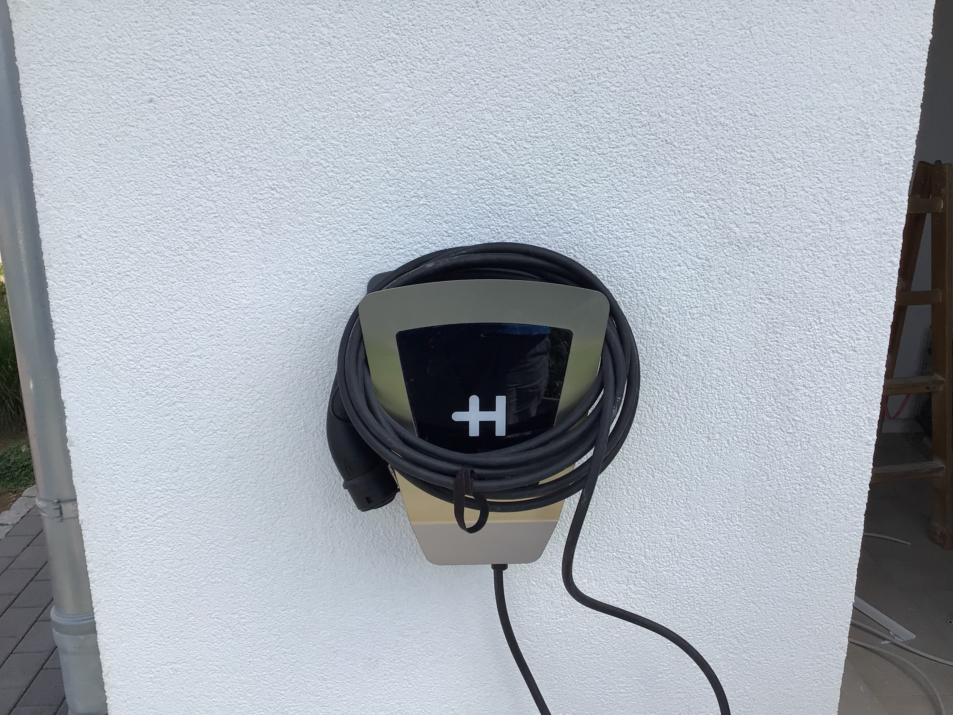

Hallo
ich bekomme einen Tesla Model 3
Welche Wallbox könnt ihr mir empfehlen?
die Wallbox würde am Stellplatz im freien hängen (keine garage, kein Carport)
ich hätte folgende Fragen:
Soll ich eine Wallbox mit festem Kabel nehmen oder mit Steckdose (kabel aber verschließbar)
Soll ich eine Wallbox mit bis zu 22 Kw nehmen oder einfach eine 11 Kw
Welche Funktionen sollte eine Wallbox noch bieten
Die Wallbox muss RFID gesichert sein (steht im freien für jeden zugänglich) und muss alle Schutzmechanismen haben wie DC Schutz.
Könnt ihr mir eventuell eine Wallbox empfehlen?

Wallbox ist bei uns die Heidelberger.
Weil frei zugänglich hat sie drinnen einen Lichtschalter, der sie tot macht. Schalter an, laden. Kabel ab, Schalter aus. Es ist so ein Lichtschalter mit Lämpchen, damit man an aus sieht.

Wallmontierte Elektroauto-Ladestation mit aufgewickeltem Kabel vor weißer Putzwand
lichtschalter
