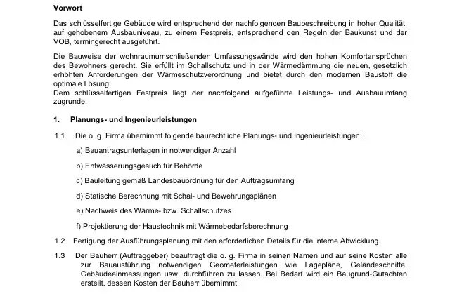

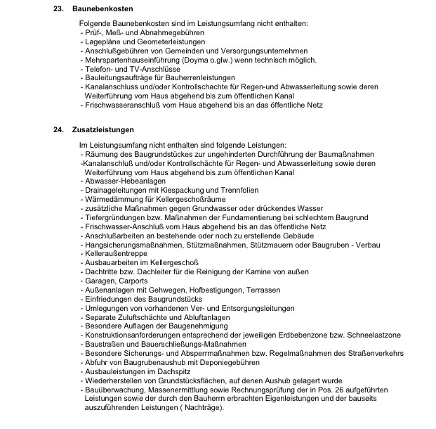

Hallo Gemeinde,
kann mir vielleicht jemand sagen ob in diesem Vertrag die planerische Leistung zur Erstellung der Anschlüsse wie Regen und Abwasser mit inbegriffen ist?
Auszüge vom LV siehe Bilder.
Danke und Gruß
nordanney
Planerisch sollte sie schon dabei sein, denn sonst kann kein Entwässerungsantrag gestellt werden. Die Arbeiten als solche sind hingegen nicht dabei.
So lese ich Deine Leistungsbeschreibung.
Lese ich auch so.
Eure BU ist meines Wissens in diesem Bezug Standard und nicht aussergewöhnlich oder so.
