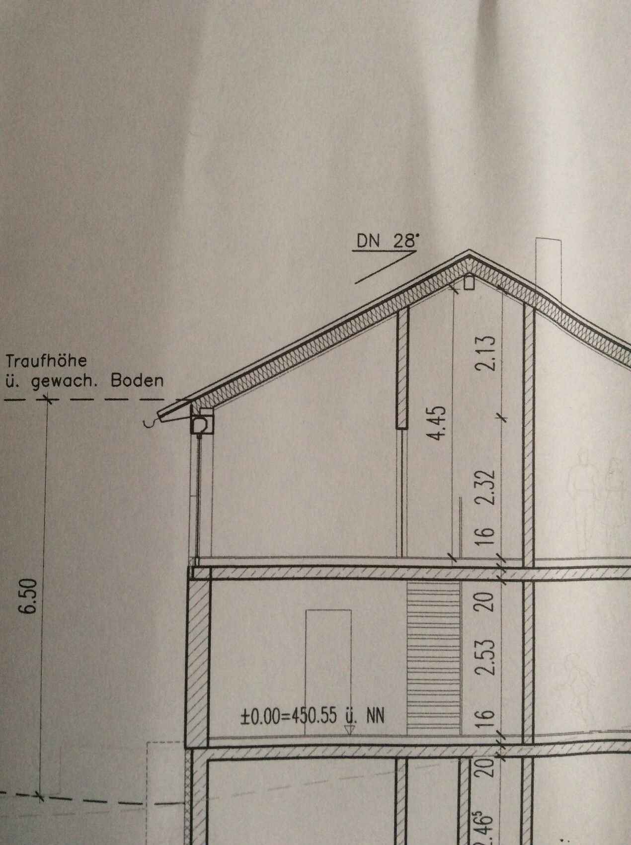

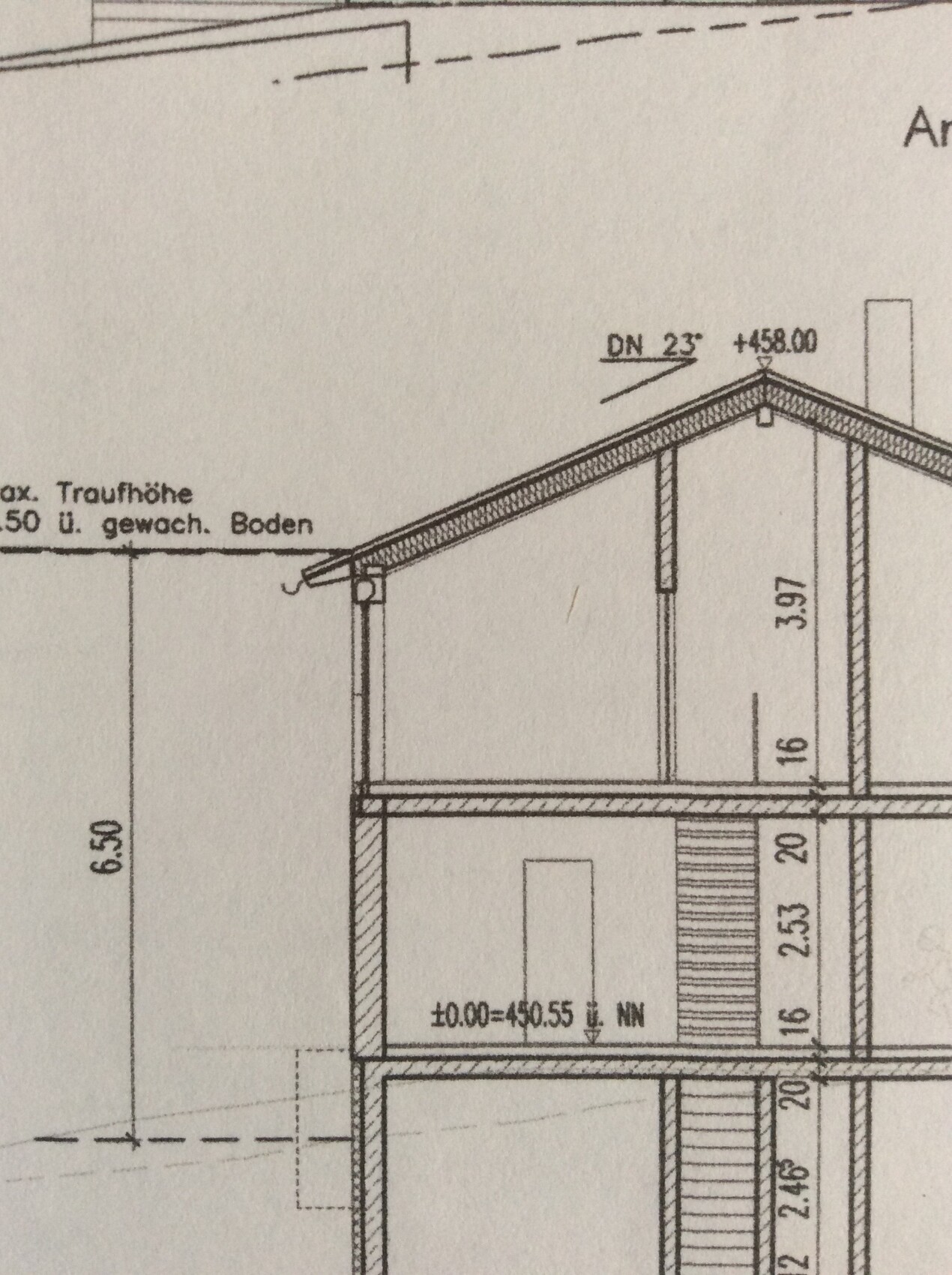

Liebe Community,
wir stehen vor der schwierigen Entscheidung, welche Dachneigung wir wählen sollen. Erlaubt sind 22-28 Grad. Wir wollen ein Einfamilienhaus mit zwei Vollgeschossen + offenen Dachstuhl.
Welche Vor- und Nachteile gibt es/resultieren aus 22 bzw. 28 Grad Dachneigung. Fühlt man sich bei 28 Grad Dachneigung und offenem Dachstuhl im Flur unwohl aufgrund der Höhe? (Siehe Bilder im Anhang)
Vielen Dank für euren Rat.

Die Zimmer sind an der Frontseite des Hauses mit jeweils zwei bodentiefen Fenstern, nicht an der Giebelseite.
Kann man nachträglich die Decke heruntersetzen? mit Holzplatten oder so?
In den Kinderzimmern haben wir eigentlich gar nicht soviel Angst, da wir eine Empore aus Holzbauen wollen für das Kinderbett.
Eher im Gang...besteht die Gefahr einer "Halle"
23.03.16 18:59
Im Flur fand ich es luftig
Und ja, man kann eine Decke abhängen.
Habt ihr also die Giebel seitlich des Hauses und die Zimmer sind nebeneinander? Dann würdet ihr die Hochbetten als an die kurze fensterlose Wand setzen? Die Türen wären in der hohen Wand? Das hätte eine bessere Wirkung als bei uns ex...

ja genau - also 28 auch ok?
24.03.16 00:44
Bei uns waren es 22, jetzt im WZ sind es 26. Von der durchdachten Wirkung würde ich sagen: ja, macht mal. Zur Not oder später kann man abhängen.
Eventuell würde ich an eurer Stelle jetzt schon Querbalken setzen, zumindest in den Kinderzimmern, um eine optische Begrenzung zu haben?
One0024.03.16 08:04
Ihr habt einen Kniestock von fast 2,40m. In Verbindung mit 28 Grad DN ergibt das wenn ich es richtig gesehen habe bei euren Maßen fast 4,50m am Firstbalken.
Mir wäre das viel zu viel. Wir haben 1,90 Kniestock, 20 Grad DN und kommen bei unserer Hausbreite damit auf eine Firsthöhe im OG von 3,70m. Das ist - bei entsprechend großzügigen Räumen - sehr gemütlich und allemal hoch genug.
In eurem Fall würde ich die Decke wohl auch bei 22 Grad DN abhängen. Mir wäre das sonst zu hoch. Aber das funktioniert auch sehr gut nachträglich, ihr könnt also quasi ausprobieren.
Musketier24.03.16 14:17
Wenn sowieso eine Empore geplant ist, wäre es eventuell möglich den abgehängten Raum über dem Flur den Kinderzimmern zukommen zu lassen?
