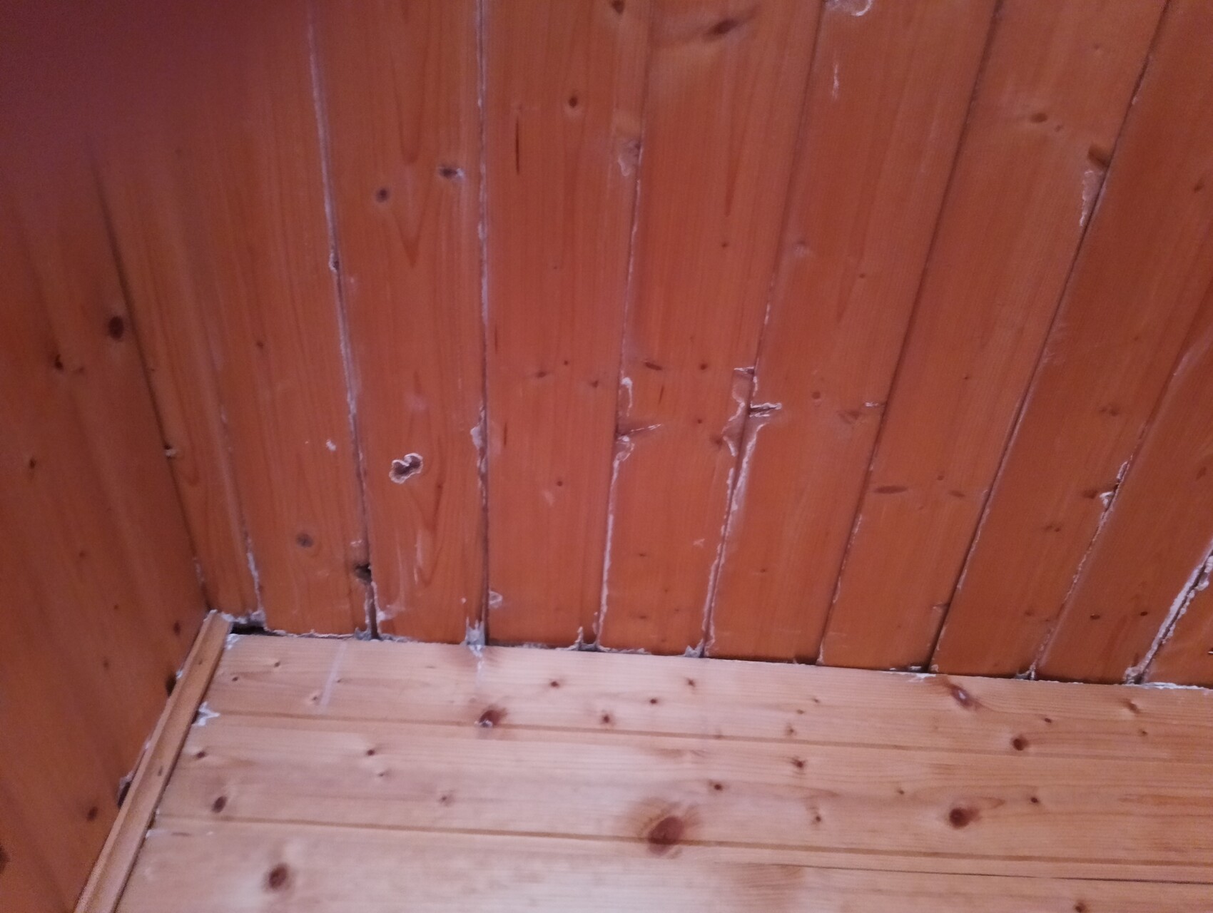

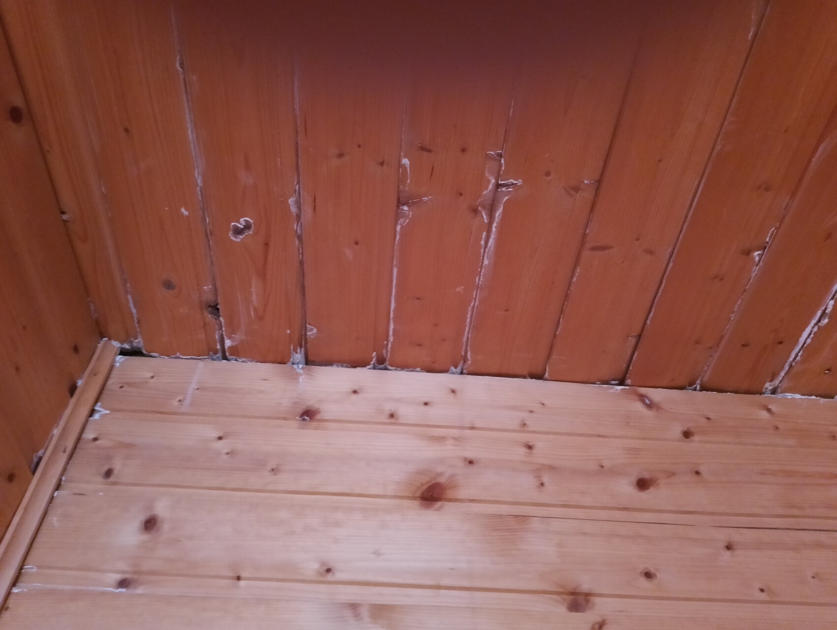

An den Holzdielen am Dachboden haben wir weiße Ränder.
Der Kamin war undicht und es ist Wasser eingelaufen. Die weißen Ränder waren schon vorher da. Nun wissen wir natürlich nicht ob bereits vorher Wasser reingelaufen ist und wir es nicht bemerkt haben.
Lässt sich ersehen ob das Schimmel ist?

Aus der Ferne ist das schwer zu sagen. Ist das Holz feucht? Riecht es muffig? Schonmal mit einem Feuchtigkeitsmessgerät geprüft? Ggf. mal eine Diele demontieren und drunter schauen. Es gibt zudem für kleines Geld Schimmeltests zu kaufen, die zumindest eine Aussage zu lassen, ob es sich um Schimmel handeln könnte oder nicht.
Bevor ich an Schimmel denke, denke ich an Kalk, Salpeter, irgendwelche Salze.
Was soll man denn woraus ersehen?
Inwieweit denkt man bei weißen Rändern an Schimmel? Schimmel ist schwarz, wenn wir nicht von Weisskäse sprechen.
Warum sollte man jetzt an Schimmel denken, wenn die mutmaßlichen Indikatoren schon vorher da gewesen sind?
Warum wird da nicht einfach mal die Vertäfelung aufgemacht, das ist das Nächstliegendste, was man da macht, wenn man Bedenken wegen der eindringenden Feuchtigkeit hat.
Ja, und dann ist eine Ferndiagnose in einem Hausbauforum natürlich überhaupt nicht aussagend, ob oder ob nicht. Dafür gibt es Labore, die Analyse machen.
