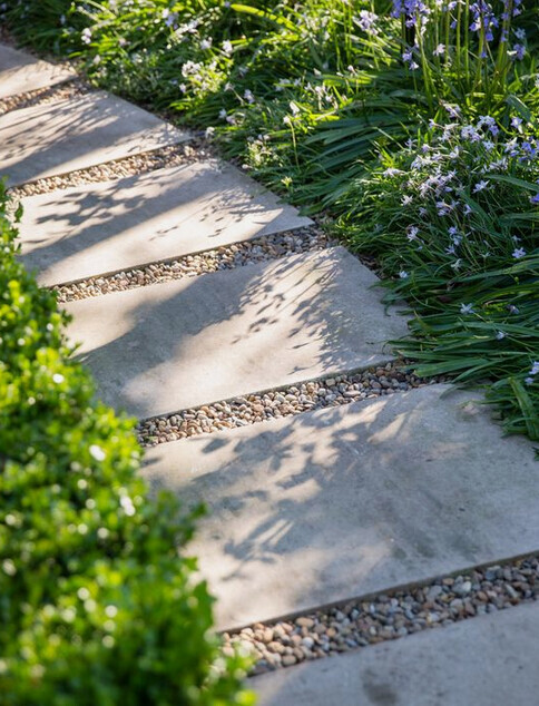

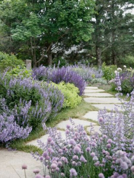

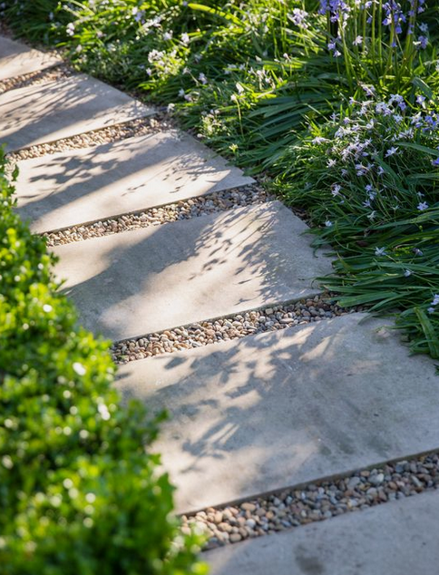

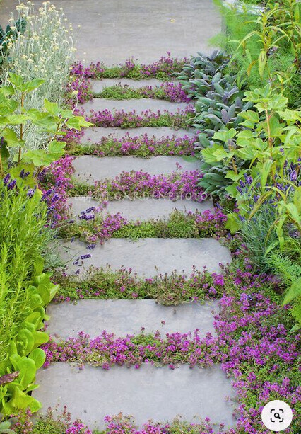

Natürlich geht das - du möchtest aber etwas, was wie gepflastert ist und suchst nach Auswegen, die so pflegeleicht und plan sind, wie Pflaster. Das wird aber eher nicht klappen.
Gartenweg aus Steinplatten, umgeben von Lavendel, mit Bäumen im Hintergrund.
Gartenpfad mit flachen Steinplatten, Kies dazwischen und Rand aus Gras und lila Blumen.
Steintreppen mit lila Bodendeckern zwischen den Stufen, von Grünpflanzen an beiden Seiten umrahmt.
Pacc666
27.08.21 10:45
Zählt sowas noch als begrünte Fläche?
Der großteil der Fläche sind ja von Steinen bedeckt
