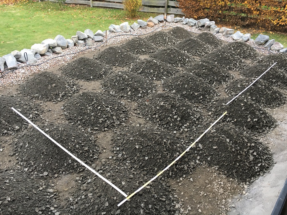

Untergrund 25cm 0-32er Schotter (wir haben ca 30 Tonnen verbraucht)

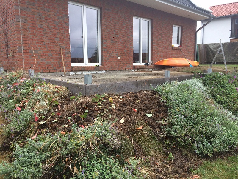

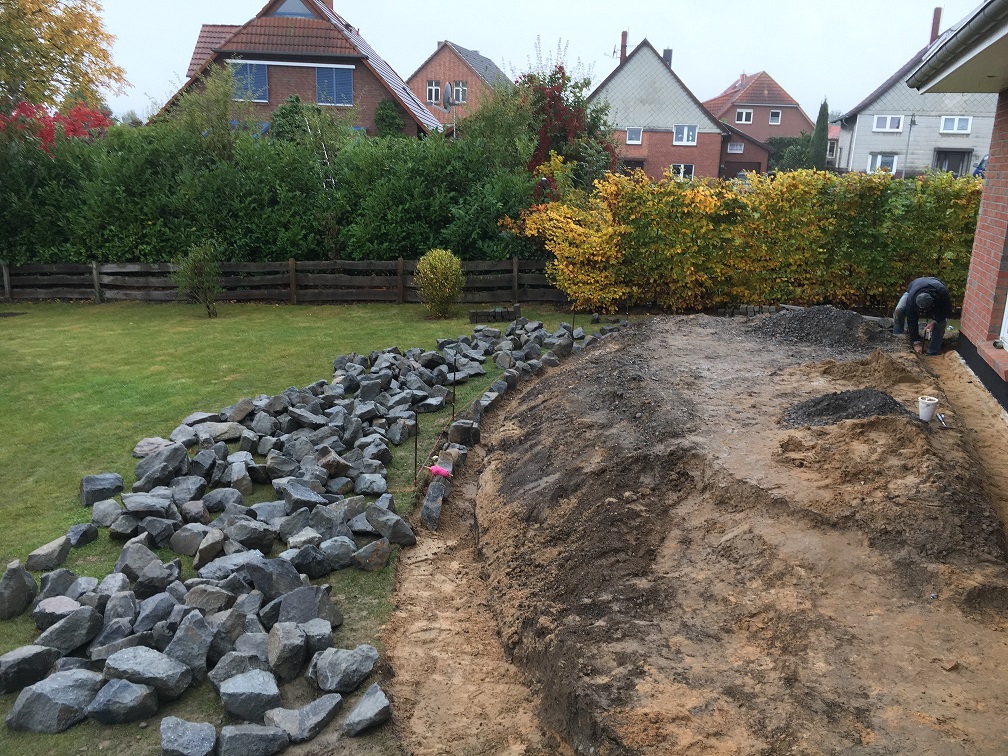

Die Abrissarbeiten der alten Terrasse inkl. Aushub für den Schotter und die Natursteinmauer zogen sich über 2 Wochen hin, bis alles weg war was weg musste.
Nachdem die ca 10 Tonnen Quarzit Bruchstein in unserer Einfahrt lagen, ging das Tetrisspiel los. Eine Trockenmauer ist ein großes Geduldspiel. Gleichzeitig wurde der Unterbau Schicht für Schicht aufgetragen. 2 große Blockstufen aus demselben Naturstein wie die Polyonalplatten runden das Bild ab.Nach 1 Monat war der neue Sockel dann soweit fertig.
Drumherum haben wir einen Ring auf LED Bodenstrahlern installiert und dafür ein Erdkabel in den Sockel mit eingezogen. Die Bodenstrahler sind auch im 1,5m Abstand im neuen Spritzschutz eingebettet

Danach mussten ca 100 Betonplatten ausniveliert und die Untergrundkonstruktion fixiert werden.

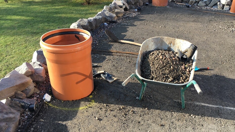

Nun noch "schnell" 2 Fundamente für das Dach einkratzen (50er KG-Rohr, 80cm tief mit 4x 2m-Eisen verstärkt, dann betoniert.

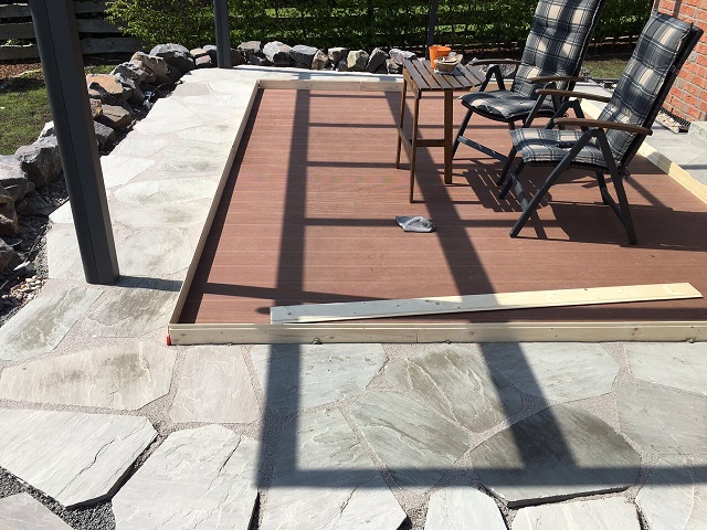

Danach haben wir das BPC der Fa BiWood verlegt, was sehr komfortabel war. Leider wurden 5 Dielen mit Macken ausgeliefert. Dies wurde reklamiert und wir haben eine Kulanzgutschrift erhalten.

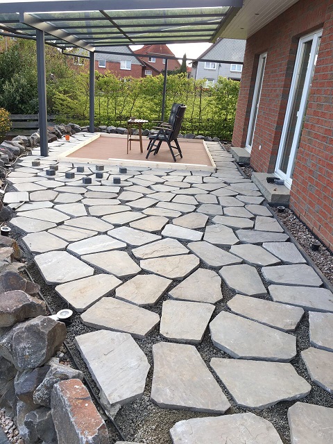

Im Anschluss haben wir ca 2 Tage lang alle Polygonalplatten sortiert und vorgelegt. Dies ist bei der Größe der Platten (ca 60cm) zwingend erforderlich, da das Ergebnis ansonsten nicht zufriedenstellend ist.
Nachdem alle Platten an Ihrem Platz waren, mussten diese an mehreren Ecken markiert und fotografiert werden.
Dann haben wir die Platten Reihe um Reihe (beginnend um das BPC) mit ca 100 Sack Trass-Drainmörtel und 2 Sack WeberXerm 854 Flex-Natursteinkleber frisch in frisch gelegt. Das Ergebnis sah ab da an überwältigend gut aus

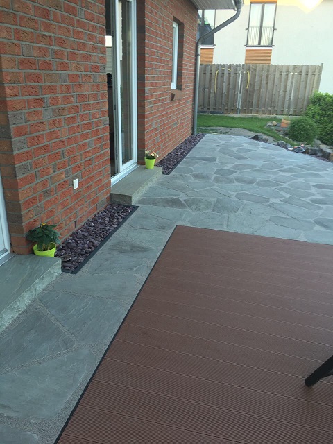

Nun war es an der Zeit zu verfugen. Der Abschluss, könnte man meinen. Die Kirsche auf der Sahne, so sagt man.
Hierzu sind wir dem Vorschlag unseres Baustoffhändlers gefolgt und haben 10 Eimer WeberMix 682 verarbeitet. Ein Eimer kostet übrigens ca 67€.
Der Mörtel ist kein Mörtel im herkömmlichen Sinne. Es ist ein Quarzsand, der mittels einer beiliegenden Dose Harz eine feste Fuge bildet. Die Verarbeitung ist sehr einfach: Man schüttet alles in einen Bütt und verrührt es mind 5 Minuten klumpenfrei. Danach einfach den Bütt auf der Fläche auskippen und mit einem Schieber verteilen. Das Ergebnis sah sehr gut aus und nach ca 2-4 Stunden ist das Material bereits dabei, fest zu werden.
Für uns optisch total gelungen. Noch ordentlich die Beete ausgekoffert, Randsteine betoniert, Unkrautvlies gelegt und 6m3 Rindenmulch versenkt und voila...:

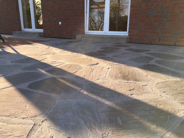

Nachdem Terrasse und Garten nun fertig waren und beides diesen Sommer eifrig von uns genutzt wurde stellten wir fest, dass wir immer Sand mit ins Haus trugen. Zuerst haben wir uns nicht weiter Gedanken gemacht und die Terrasse einmal gekärchert und abgefegt...
Besser wurde es allerdings nicht. Wir begannen, auf die Sandbildung zu achten und haben mal alles zusammengefegt. Wir kamen auf eine volle Schaufel!
Nun beunruhigt, haben wir an verschiedenen Stellen Abriebstests gemacht. Und siehe da- das Material lässt sich mit der Schuhsohle abreiben. Nun haben wir den Baustoffhändler kontaktiert und eine Reklamation eingeleitet. Nach viel Hin und Her wegen Terminen (mache Leute haben noch nicht mitgekriegt, dass man unverschämterweise auch selbst arbeiten muss), ist dann ein Außendienstmitarbeiter der FaWeber aufgetaucht:
Dieser hat sich zunächst alles angehört und an dem Mörtel gerieben. Dann fing er an, "hohle Stellen" zu finden und meinte, dass unter der Aushöhlung Wasser steht und es daher nicht fest geworden ist...was für ein hanebüchener Unsinn...
Ich habe ihm dann freundlich, aber bestimmt klargemacht, dass
der Abrieb an der Oberflächeauftaucht
unter den Platten eine 60mm starke Schicht aus Drainagemörtel liegt und sich daher unter dem Mörtel kein Wasser sammeln KANN
auch an "Nicht-hohlen"-Stellen der Abrieb genauso auftritt wie an dem von Ihm angeblich identifizierte hohle Stellen. Meine Frage, wie ein Sand-Harz-Haufen sich beim Verfugen mittels Schieber unten aushölen könnte, konnte der Herr nicht beantworten.
Ansonsten hatte der Herr weder Lösungsansatz noch plausible Erklärungen. Ich bot ihm an, eine Probe zu entnehmen. An einem der Überdachungspfosten musste der Dachbauer nachträglich ran, sodass hier eh die Fuge beschädigt war.
Der WeberMann meisselte bis auf den Drainagemörtel (also über die gesamte Tiefe der Fuge) und entnahm mehrere Stücke. Daraufhin verabschiedete man sich. Man werde sich melden...das tat die FaWeber auch. Schaut Euch das letzte Foto an.
Mich erreichte eine E-Mail vom Baustoffhändler mit der Stellungnahme der FaWeber. In diesem Moment ist mir fast der A*** geplatzt.
"Bei der Inaugenscheinnahme konnte festgestellt werden, dass sich das Fugenmaterial mit dem Finger abreiben lässt. Eine minderfeste Oberfläche kann somit bestätigt werden." Soweit, so gut...
"Das Ergebnis der Laboruntersuchung ergab keine Abweichung der üblichen Qualität"
Wie bitte? D.h., die Probe entsprach dem erwarteten Zustand? Das würde ja bedeuten, dass die minderfeste Oberfläche (s.o.) normal ist...
