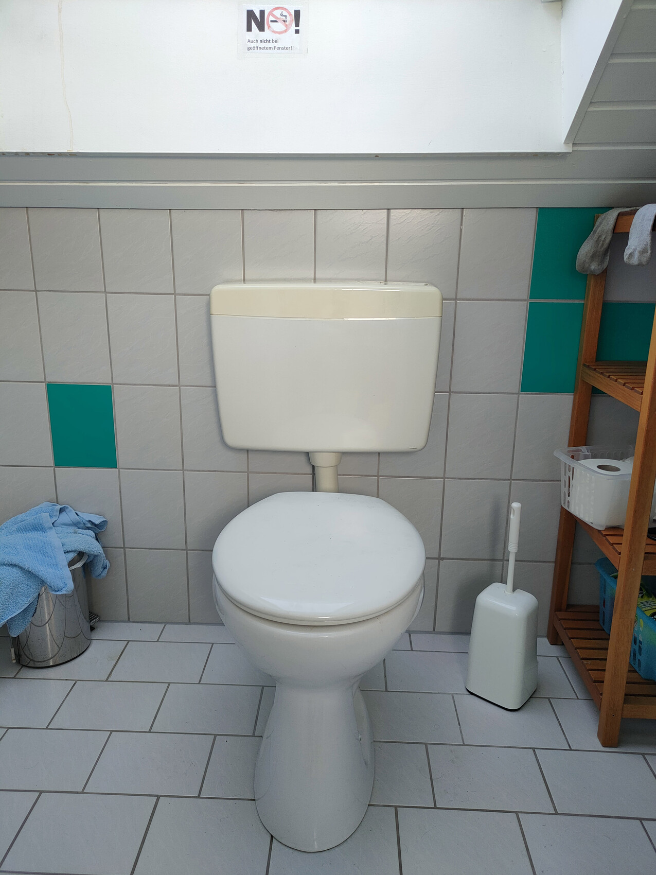

Hi Leute,
ich möchte mein Bad im Dachgeschoss etwas modernisieren, und in dem Zuge auch das alte WC mit Spülkasten quitt werden. Am liebsten natürlich Vorwandelement.
Problem: Der Kniestock (auf dem Bild zu sehen) beträgt nur 1m. Zusätzlich liegt eine Fußbodenheizung im Estrich.
Frage: bekomme ich mit diesen Gegebenheiten überhaupt eine stabile Vorwandkonstruktion hin, dass ein Hänge-WC möglich wird?
Oder die risikoarme Variante fahren und beim Stand-WC bleiben (Bad ist weniger für mich, sondern meistens für Feriengäste)?
Es gibt von Geberit ein Vorwandelement mit Bauhöhe 82cm oder 98cm.
Wäre es überhaupt möglich, das 98er Element so knapp unter der Kniestock Kante fest zu dübeln? Oder bricht mir das weg, und es bleibt wenn überhaupt nur das 82cm Element?
Nächstes Problem: Bodenbefestigung wegen Fußbodenheizung. Ich kann also nicht einfach reindübeln.
Ich würde in dem Zuge aber sowieso die Fliesen raushauen.
Genügt es die Füße mit Baukleber auf dem Estrich (bzw auf der Ausgleichsmasse, die ich hinterher sicherlich aufbringen muss, weil die Fliesen im Dickbett gemörtelt sind) zu befestigen, um Bodenkontakt zu haben?
Im Trockenbau hab ich schonmal Bodenprofile nur verklebt, auch wegen Fußbodenheizung. Das hält bombenfest. Aber sind halt auch Profile, und nicht nur 2 Stempel.
Plus ggf. zwei Winkel zur Fußbefestigung an der Rückwand.
Oder müsste ich den Estrich aufstämmen, dabei hoffentlich die Fußbodenheizung nicht treffen, und die Füße einbetonieren?
Danke für eure Meinung und LG

i_b_n_a_n schrieb:
vielleicht die Wand hinter dem WC grosszügig öffnen
Du meinst quasi die Mauer des Kniestocks entfernen, und statt dessen dort das Vorwandelement platzieren?
Dann müsste ich hinter dem Vorwandelement allerdings auch wiederum den Raum verschließen. Sonst steht das Vorwandelement ja ungeschützt unterm Dachstuhl, wenn sich dort mal ein Nager austobt, Prost.
Das wäre mir doch zu aufwändig. Und die 20cm fürs Vorwandelement hab ich schon Platz. Im Endeffekt tausche ich ja nur den alten Spülkasten gegen Vorwandelement. Klo bleibt damit in etwa an der gleichen Stelle.
membersound
23.09.22 19:53
Aber nochmal zurück zur Bodenbefestigung: würdet ihr erst Ausgleichsmasse verteilen, und darauf dann die Füße des Vorwandelementes stellen (Bau/Montagekleber wegen Fußbodenheizung)? Oder lieber den Estrich an der Stelle glätten und dort drauf stellen, erst danach ausgleichen?
Oder hab ich keine Wahl und sollte versuchen, die Heizschlangen an der Stelle im Estrich frei zu legen, um die Füße zwischen den Schlangen in den Boden dübeln zu können?
