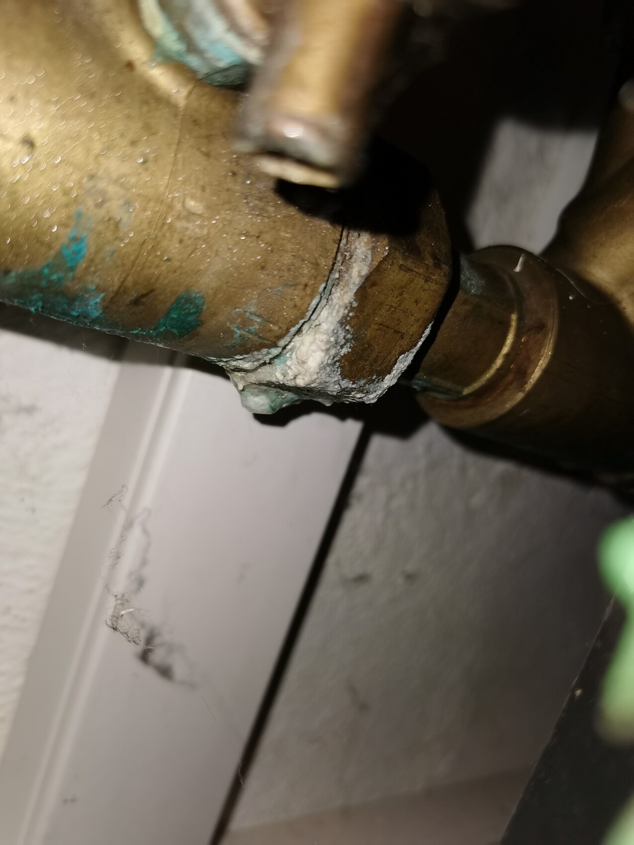

beim aufräumen wegen einer Besichtigung morgen ist uns an dem Wasserhausanschluss folgendes aufgefallen:
Kupferrohr mit weißem mineralischem Belag und gruen-bläulicher Korrosion an der Rohrverbindung
Korrodierte Kupferleitung mit Kalkablagerungen in Haustechnik
Da ich absolut Laie bin, dieser "Kalkstein", oder was auch immer es sein mag, so an keinem anderen Teil des Hausanschlusses zu sehen ist, dachte ich kann hier einmal nachfragen was das denn nun ist und ob hierfür nachgebessert werden muss.
An den Rohren bildet sich Kondenswasser durch das sehr kalte Wasser.
Ebenfalls ist erwähnenswert, dass das Wasser in unserer Region sehr sehr hart ist. 19 °dH laut Stadtwerken.
Ich dachte mir jedoch, dass es wohlkaum am Kondenswasser liegen kann, da kein anderer Abschnitt diese Phänomene zeigt.
Ebenfalls weiß ich nicht, ob das Kondenswasser auf den Boden tropft, oder das eine undichte Verbindung ist.
Da wir jedoch auf dem Boden eine deutliche Ablagerung von tropfendem Wasser, nur unter dieser Verbindung gefunden haben, gehe ich mal davon aus, dass die Leitung undicht ist.
Hat da jemand eine Einschätzung zu?
Kann mir jemand sagen was das ist?
Vielen Dank!

Kondenswasser enthält keinen Kalk.
Da ist was undicht seit langer Zeit.
Entfernen, Dichtung und Verschraubung erneuern und gut.
