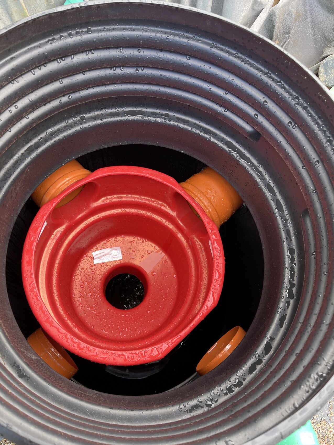

Jetzt muss ich sowieso erstmal abklären wie ich überhaupt eine Tauchpumpe in die Zisterne bekommen soll. Der Einbautopf für Den Zulauf ist in Weg und ich sehe auch keine Möglichkeit den wegzubekommen wenn die KG Rohre angeschlossen sind.
Innenseite eines Rohrs mit rotem Deckel, zentralem Loch und orangefarbenen Verschlusselementen.
rick201806.11.22 11:05
Topf raus Pumpe rein, Topf rein.
Druckleitung kannst auch einfach noch nen Loch bohren.
DASI9006.11.22 11:27
Ja so war es geplant. Also die Druckleitungen bohre ich passend aus dem Dom aus. Aber es gibt an dem roten Topf ja zwei Leitungen die angeschlossen sind. Wie soll ich den Topf rausbekommen wenn zwei Leitungen angeschlossen sind?
