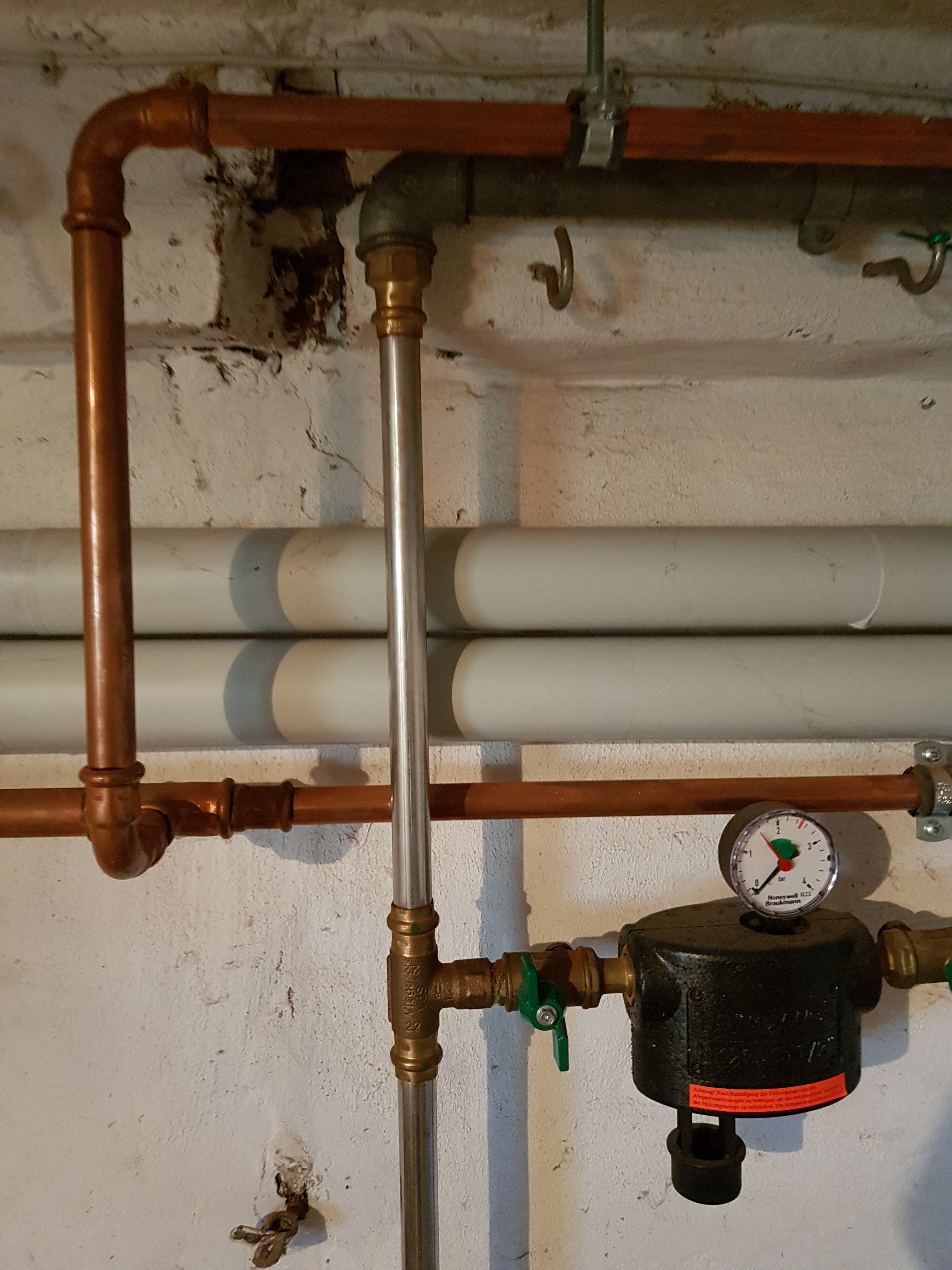

Aufgrund der aktuellen Lage hat mir leider meine Sanitärfachfirma abgesagt und ich muss die Wasserinstallation in meinem neu gekauften Altbau selber
übernehmen. Ich habe mich für Mehrschichtverbundrohre mit Schraubfittings der Firma CONNECT entschieden.
Nun bin ich mir beim Anschluss an das Frischwasser (kalt) unsicher.

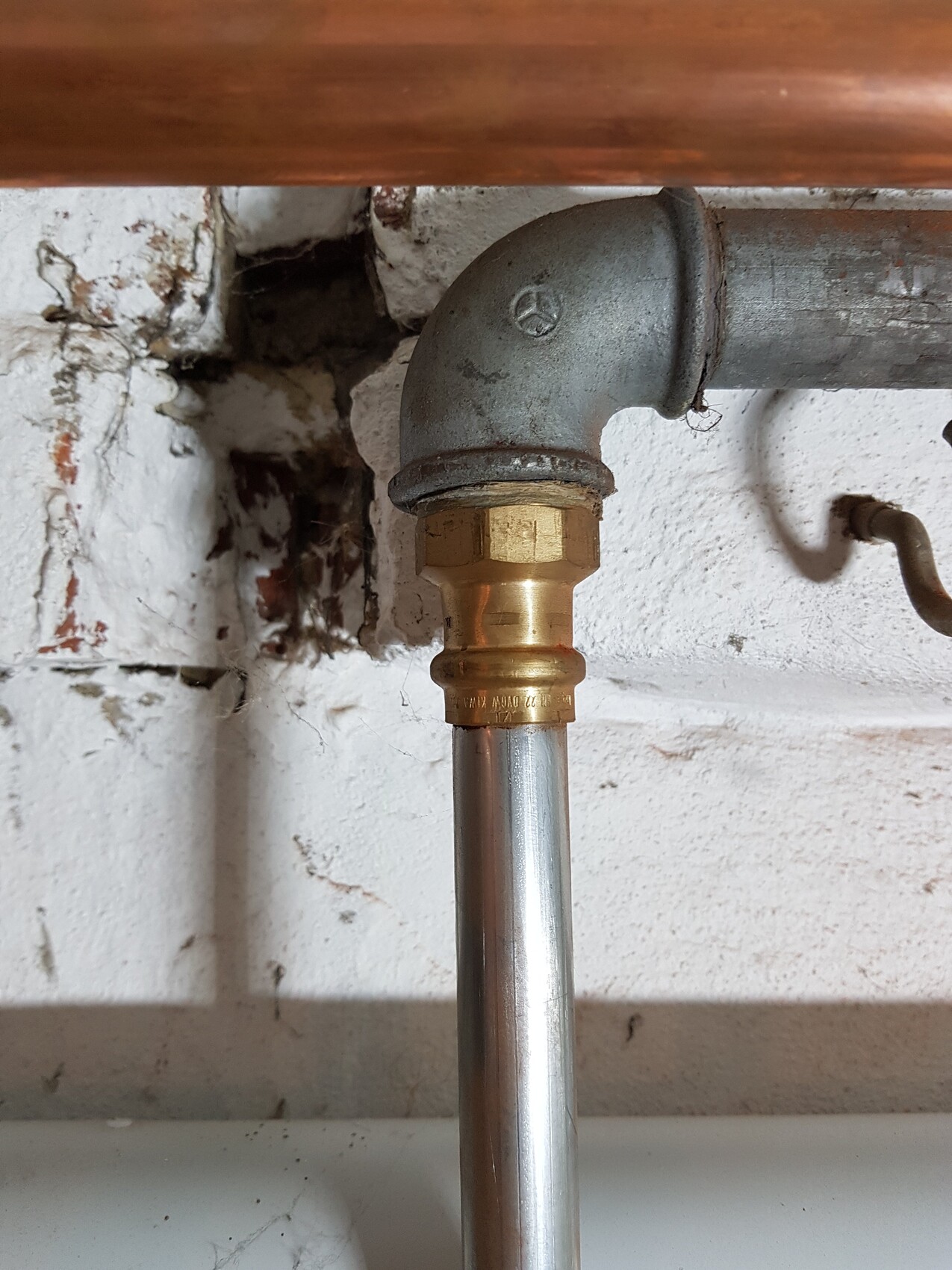

Kann mir jemand sagen, welchen Übergang ich brauche, um an den Wasseranschluss ein 16 mm Mehrschichtrohr anzuschließen?
Das auf dem zweiten Foto sichtbare, verzinkte Stahlrohr geht ca. 8 Meter an der Kellerdecke entlang und teilt sich dann an einem T-Stück
in Kupferrohre engeren Durchmessers. Muss ich diese Strecke eventuell auch mit einem größeren Durchmesser versehen?
Das Wasser geht im Grunde nur ins Erdgeschoss, im ersten Stock befindet sich nur ein WC mit Waschbecken, dort wäre ein geringerer Wasserdruck
kein großes Problem.
Das Foto habe ich angehängt. Auf dem Messing(?)teil steht "RN22 DVGW Kiwa".
Falls zur Lösung dieses Problems noch Infos fehlen, bitte einfach nachfragen dann reiche ich fehlende Infos nach -
da ich "nur" Heimwerker bin würde es mich nicht überraschen wenn dieser Thread fachtechnisch gesehen Lücken hat
Wenn mir jemand helfen könnte wäre ich sehr sehr dankbar!

Was ist den nachher als Verbraucher angeschlossen?
Spülkasten ? Waschtisch ? Dusche?
an die 16mm Leitung geht da nicht so viel.
Olli
Greymalone
Moin!
Keller/Waschküche: Waschmaschine
EG Küche: Spülmaschine, Spüle
EG Bad: Dusche, Waschbecken, WC
OG WC: Waschbecken, WC
LG
Felix
wrobel
wrobel
Moin
Der Summendurchfluss ist da 0,84l/s der Spitzendurchfluss dürfte so bei 0,45l/s liegen.
Die Tabelle zur überschlägigen Berechnung habe ich grad nicht zur Hand.
Es ist also eine Leitung als 22mm CU Rohr zu verbauen. Beim Verbundrohr bist du da bei einem 25 o. 26mm Rohr.
Das 16mm Rohr geht da gar nicht!!
