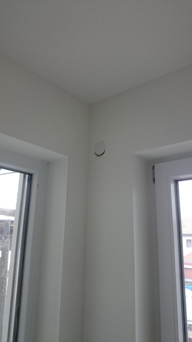

Guten Tag.
Bei Besichtigung (im Frühjahr, wo es draußen sehr kalt war, und innen beheizt)
meiner neuen ETW ist mir aufgefallen, dass an der Wand der Balkontür
ein Art Wasserfleck ist/war.
Oberhalb davon ist eine Dachterrasse.
Nun vermute ich (nicht nur ich), dass hier eine Wärmebrücke vorhanden ist.
Dies habe ich natürlich dem BT gemeldet. Dieser hat nur mündlich dazu gesagt "da ist nichts".
Jetzt, wo es warm ist, ist der Fleck natürlich weg.
Ich rechne damit, dass dieser zum nächsten Winter wohl wieder auftaucht.
Diesen Vorbehalt möchte ich in das Übergabeprotokoll angeben.
Wie ist die Meinung hierzu?
Ein Gutachter kann erst zur Übergabe vor Ort.
Doch dieser wird ja nichts mehr sehen, da alles überbaut ist.
Man kann es erst messen, wenn es draußen kalt und innen gut beheizt ist. Also erst im Winter.
Vielen Dank für Ihre Hilfe.

blockhauspower13.05.16 06:49
War es wirklich ein Wasserfleck oder vielleicht doch nur nicht durchgetrockneter Putz verursacht durch eine Sinterschicht?
Ein Foto wäre nicht schlecht gewesen.
Hallo.
Anbei das Foto. Man sieht hier nicht viel. Vor Ort war der Fleck besser sichtbar.
Gruss

Legurit
13.05.16 10:35
Ich seh wenig... na ja.
Also beim Trocknen des Putzes hatten wir auch einige etwas dunklere und andere hellere Stellen - zum Ende hin dann wirklich auch punktuell noch.
