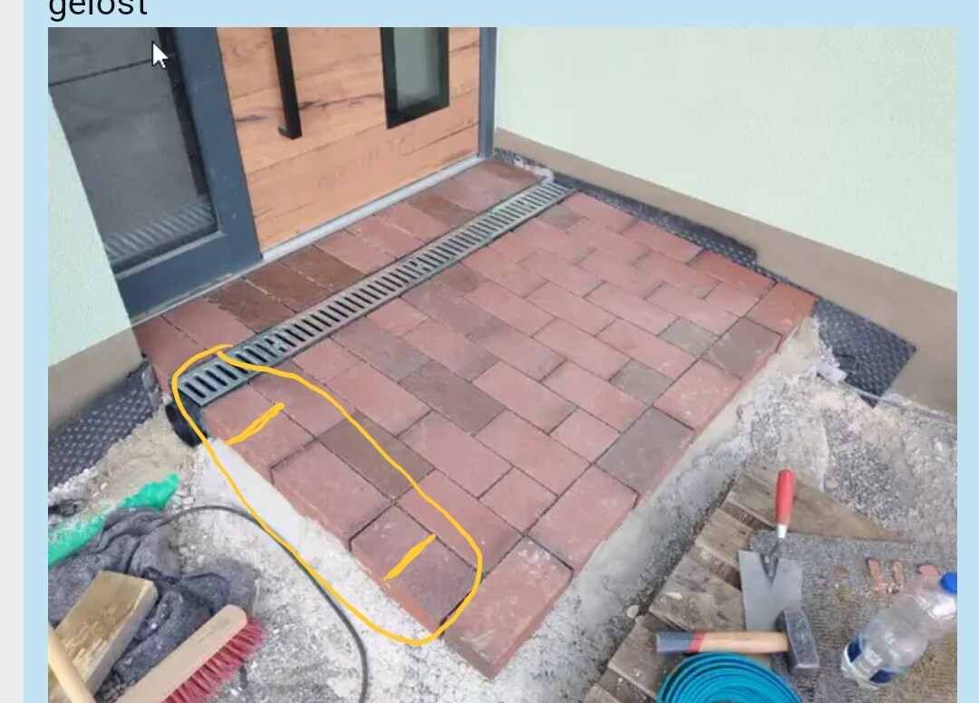

WilderSueden schrieb:
Mal ein kleines Update hier. Wir haben das jetzt so gelöst
Nicht ganz bündig, sondern mit einer vollständigen Reihe. Gibt mehr Platz zum Arbeiten und spart ein paar Schnittstücke. Wenn im Herbst die Wege gepflastert werden, schließen wir daran an. Erst einmal gibt es nur den kleinen Eingangsbereich, damit man sich die dreckigen Schuhe abtreten kann. Bei der Pflasteraktion kommt dann auch das restliche Gelände nochmal ein Stück hoch, sodass wir dann barrierefrei ins Haus kommen (pünktlich, wenn sich die Kinderwagenzeit langsam dem Ende neigt...)
Profitipp: die Gitter vor dem Pflastern in der Rinne montieren, sonst drückt die sich zusammen und das Gitter passt nur mit Gewalt wieder rein 😉
Außerdem haben wir in der Zeit noch eine wertvolle Lektion bekommen. Überdachung schützt im Zweifelsfall vor nichts. Wir hatten vor 2 Wochen ein Gewitter, bei dem hat es kopfhoch gegen die Terrassentür geprasselt. Trotz Überdachung sollte man also nicht am Gefälle sparen
Die erste Steinreihe tauscht du aber nochmal aus, oder?
WilderSueden
25.07.23 10:08
Die Querreihe rechts meinst du? Hatte ich bisher nicht vor, wäre aber keine so große Aktion den Beton drunter wegzuspitzen
Tolentino25.07.23 10:10
Ich glaube eher die erste Reihe an der Tür wegen der Farbverteilung. Aber wir wollen dir auch keinen Floh ins Ohr setzen...

WilderSueden
25.07.23 10:35
Ne, das kommt nicht mehr raus. Die Reihe ist betoniert und die Rinne ebenso. Wer ein Muster erkennt, darf es behalten 😉

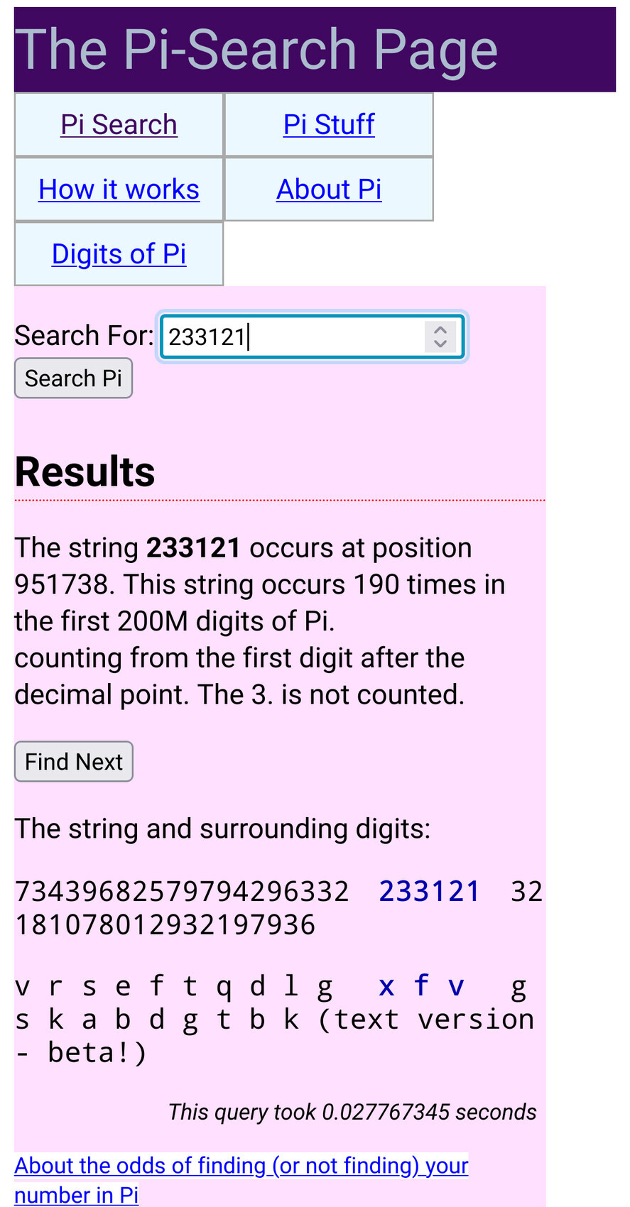

wp.seeker25.07.23 10:59
Sieht man doch sofort, das ist die 951738. Nachkommastelle von pi. Cool

motorradsilke
25.07.23 11:47
Nein, die Querreihe links. Jede 2. Reihe beginnt vorn mit einem halben Stein, nur die nicht.
Würde mich täglich nerven.
